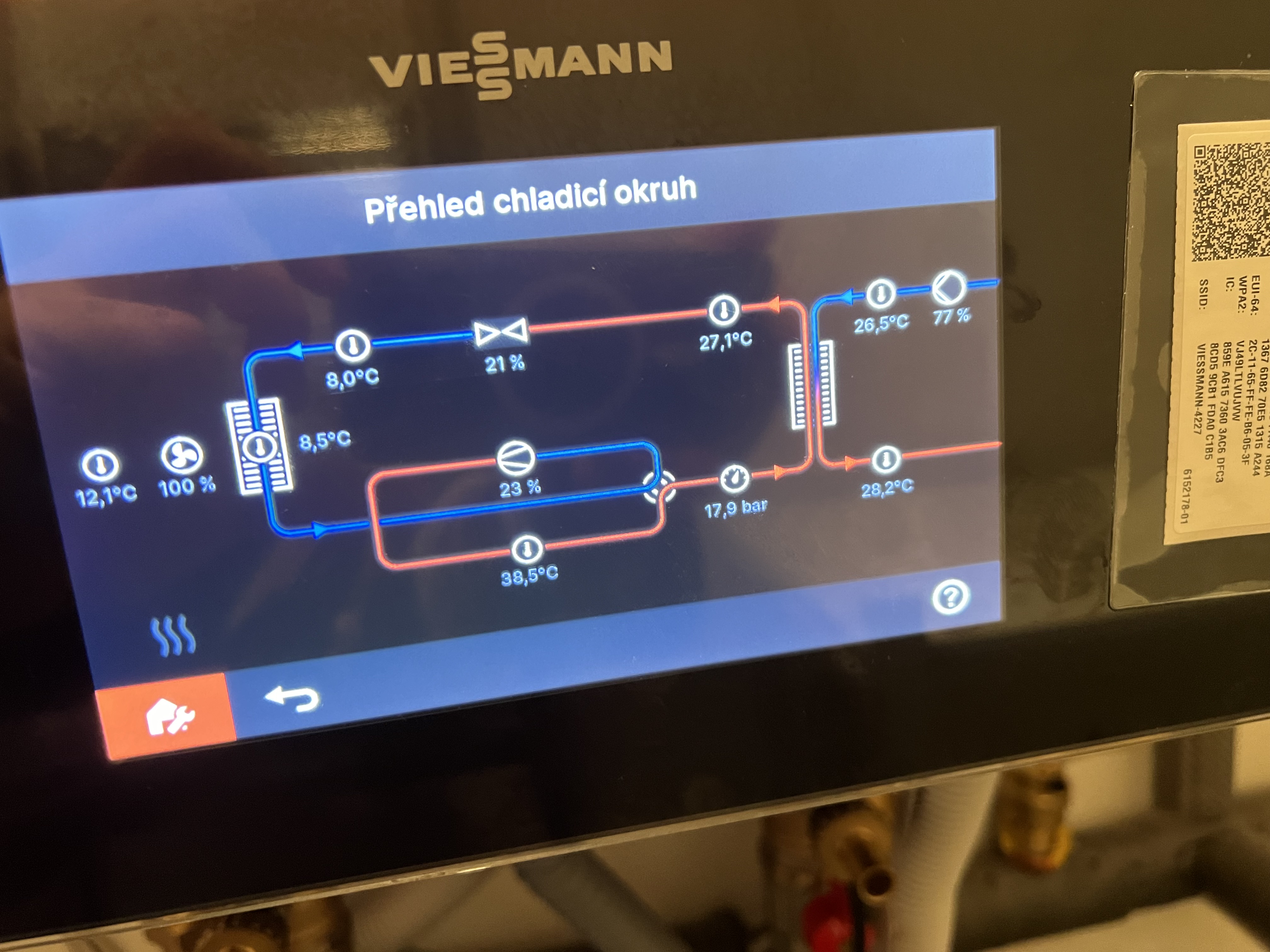

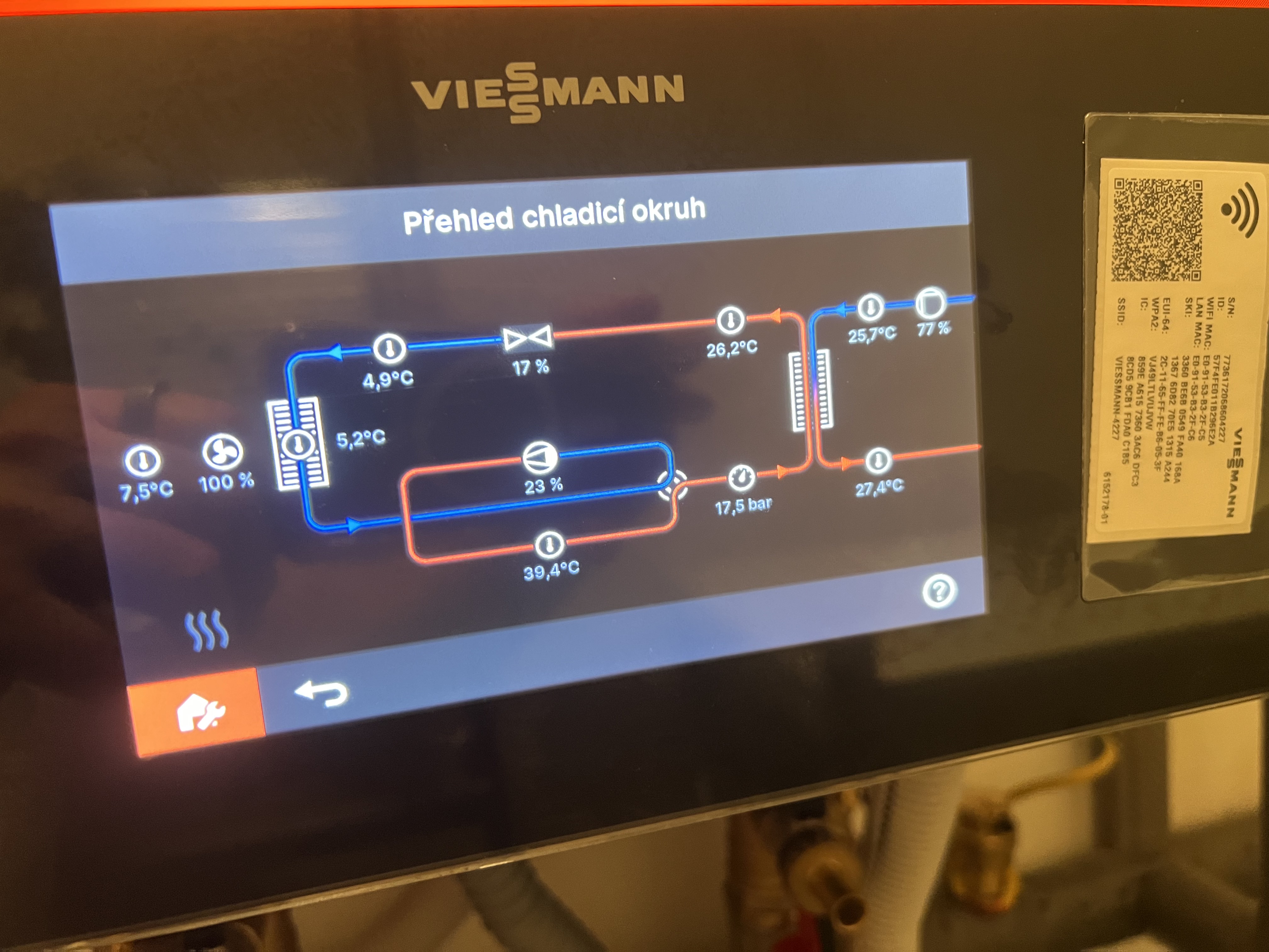

Dear Flo,
could I kindly ask you if my instalation according fotos and description is OK? ( cooling system, in/out water etc).
thank you very much!
PaveK
The fan does not only run at full power, depending on the compressor. However, I cannot tell you the exact methods for this. Otherwise, based on your pictures, I would say that your system is running normally.
Best regards
Thank you Flo!
PaveK
es ist schon etwas merkwürdig dass so viele der neuen 200-S in Teillast und bei milder Witterung mit 100% Ventilator laufen.
Das sieht stark nach einem Bug in der Software aus.
Wir haben hier zum Teil noch Anzeigeprobleme, welche behoben werden, von daher wäre ich mir auch nicht sicher, ob der Ventilator wirklich mit 100 % läuft, auch wenn es dort angezeigt wird. Mir ist dies auch aufgefallen und ich habe es entsprechend weitergegeben.
Danke für die Unterstützung! I weis nicht ob ich neue software habe.. Ich habe neue Vitocal 200 S E in September 2023..Ich denke anhand des Geräusches dass der Lüfter wirklich auf 100% läuft….
COP sieght gut, ventilator läuft auf 100%, der lärm ventilator ist gröser vs older 200 D…
Umwälzpumpe für Heizung and wasser muduliert automatisch? Ih habe 75%/ 1500 l, für heise wasser 65%/1000l/stunde..
danke!
PaveK
