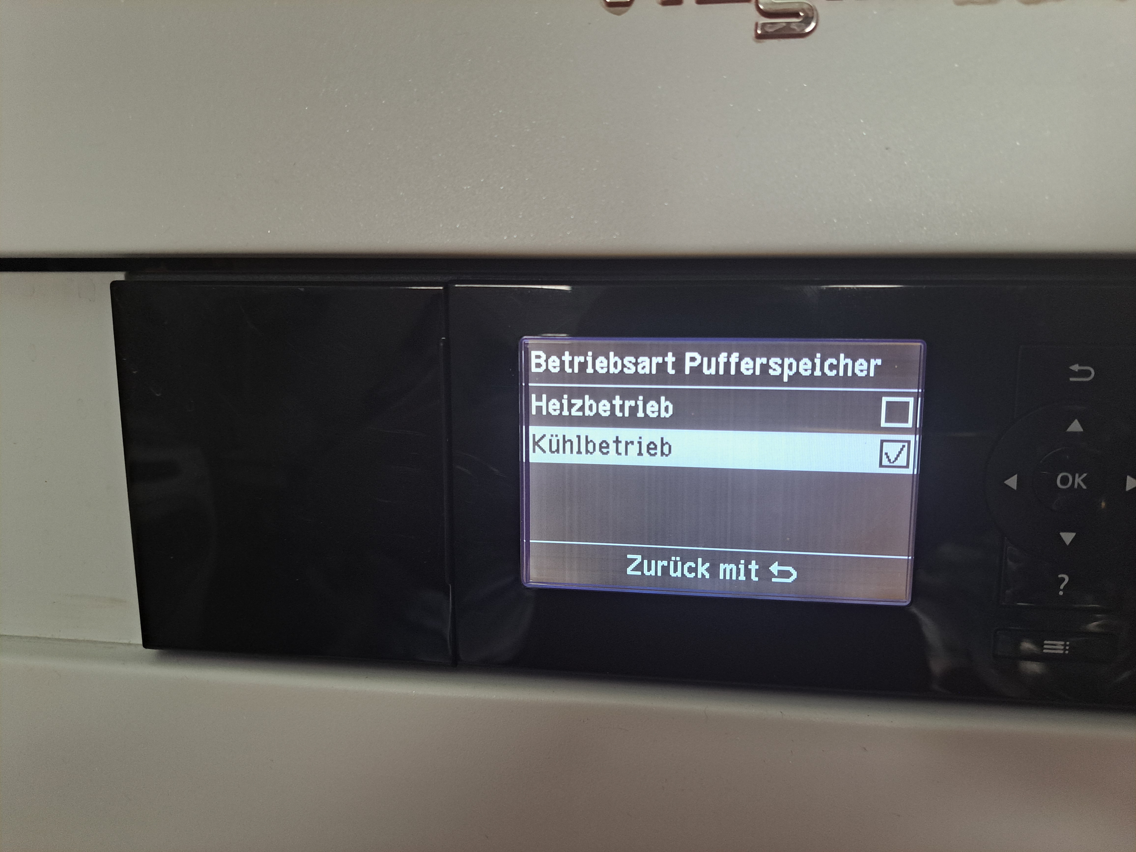

Betriebsart Pufferspeicher: Kühlbetrieb

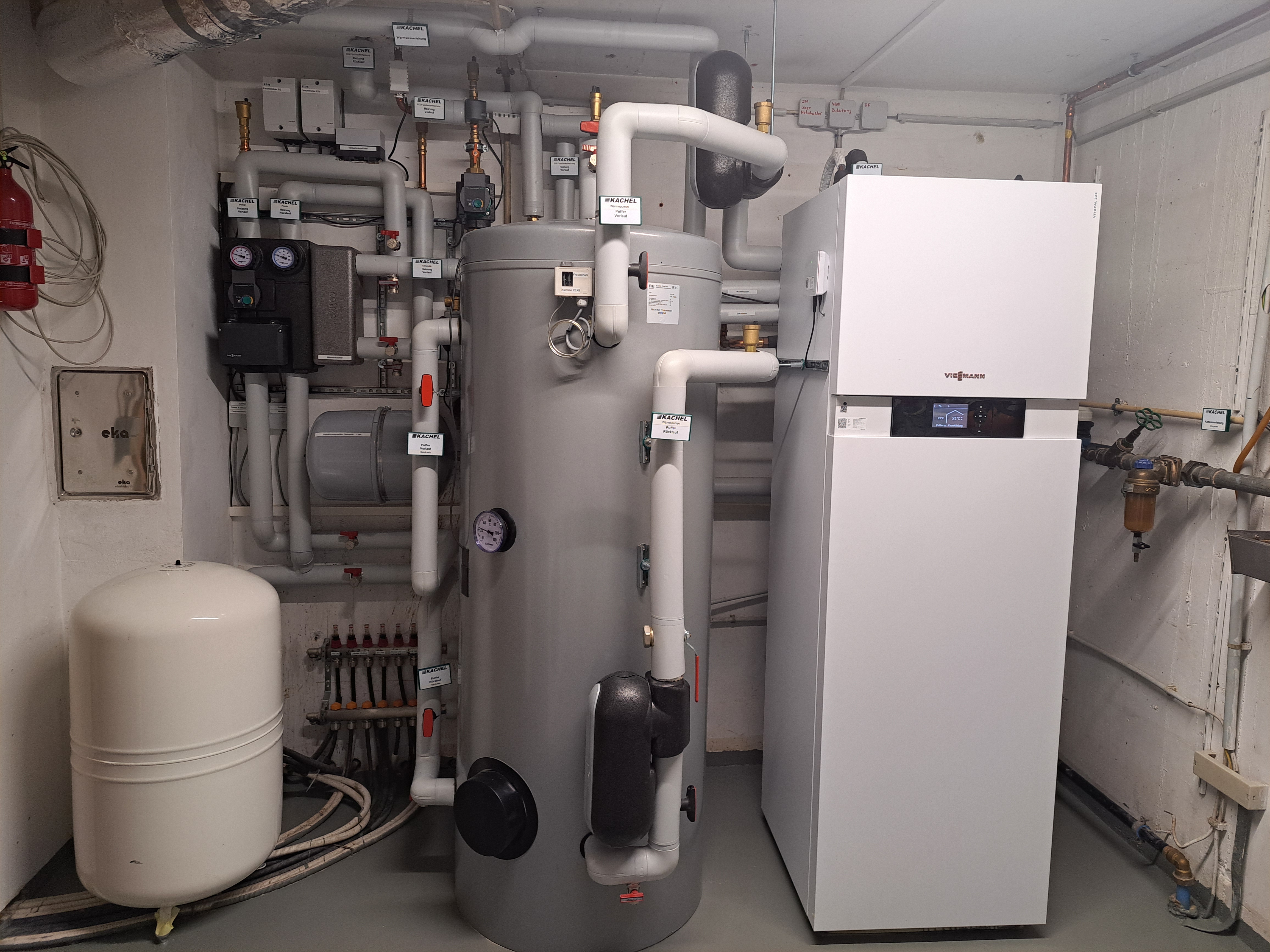

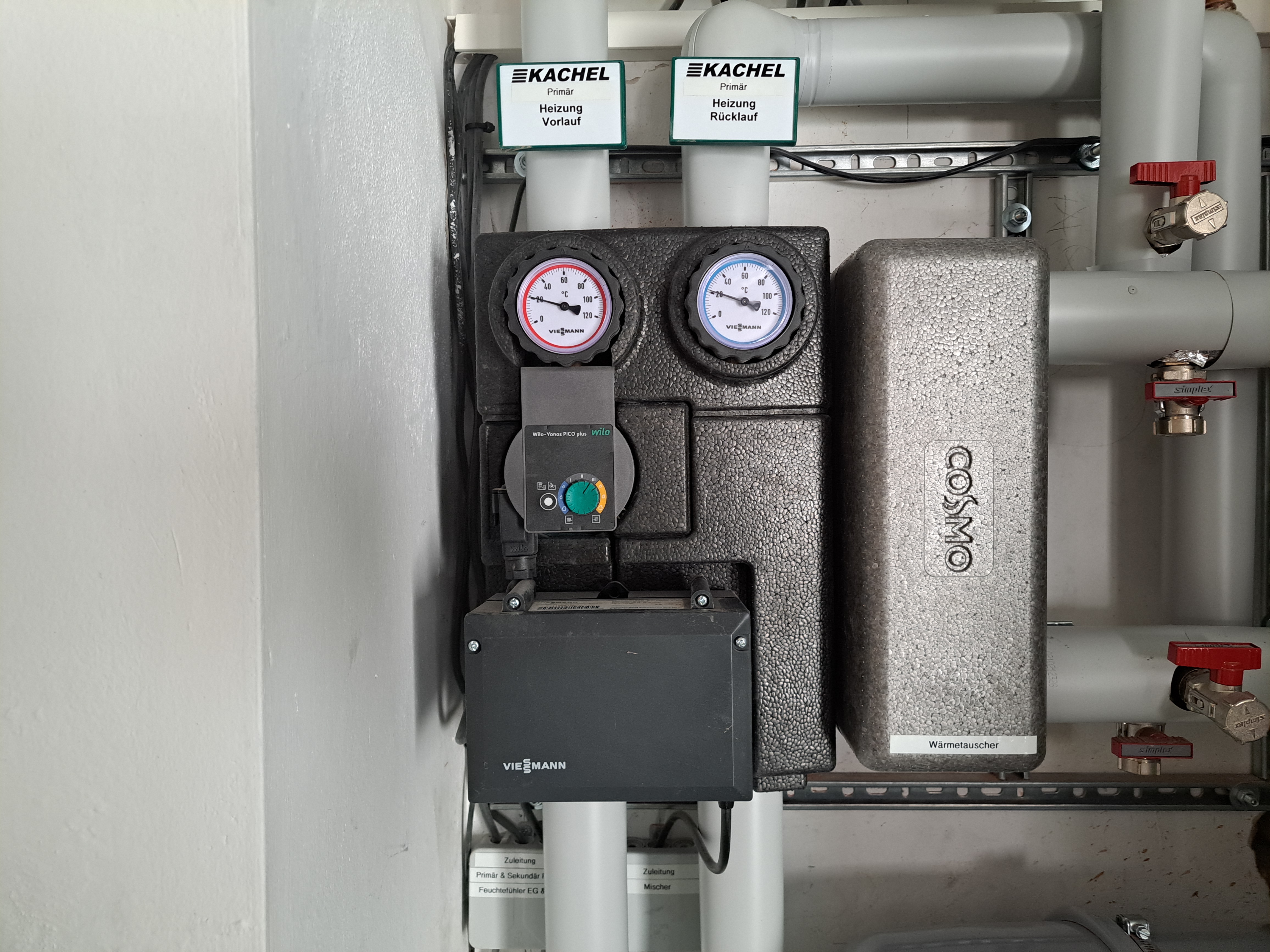

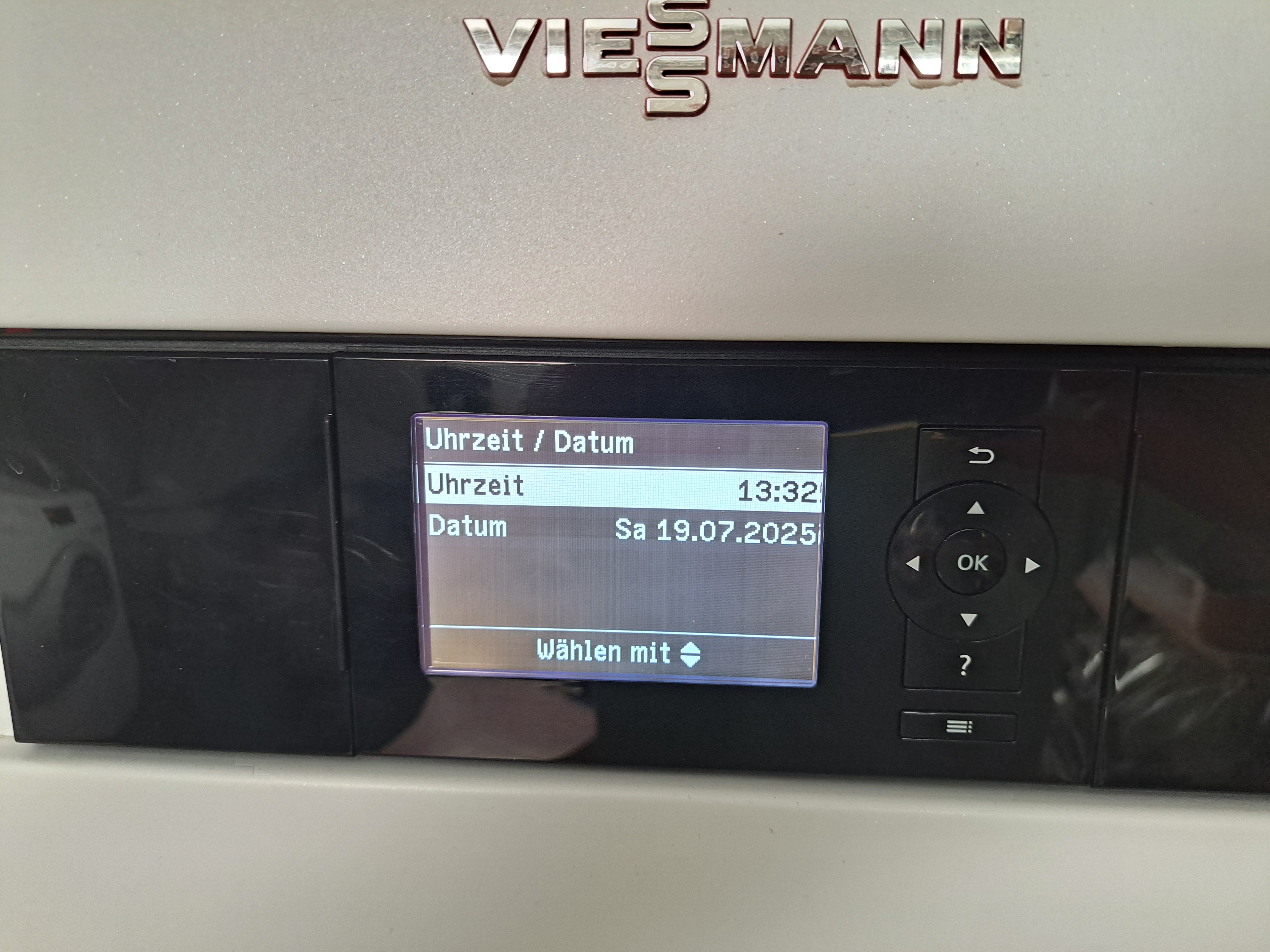

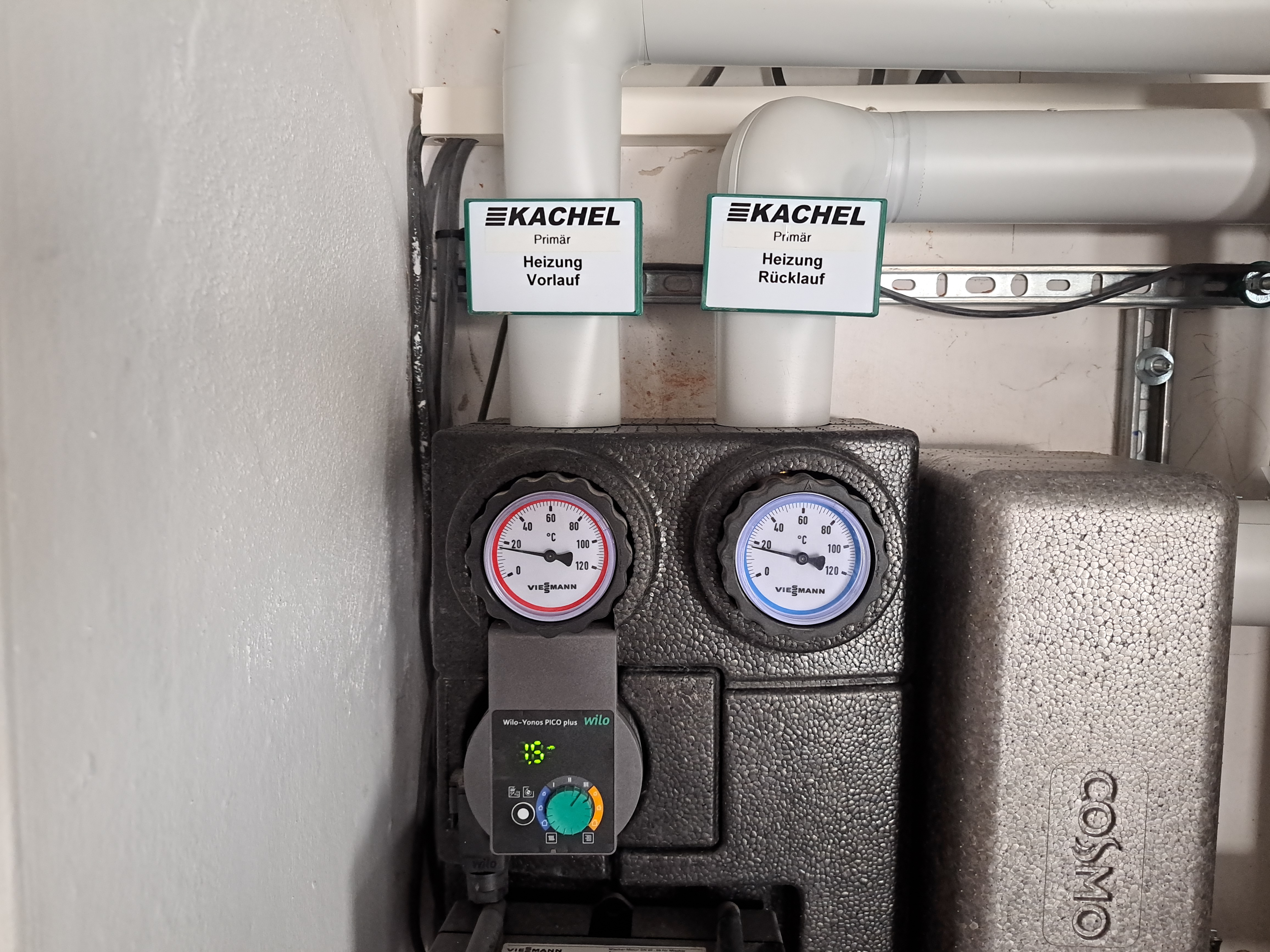

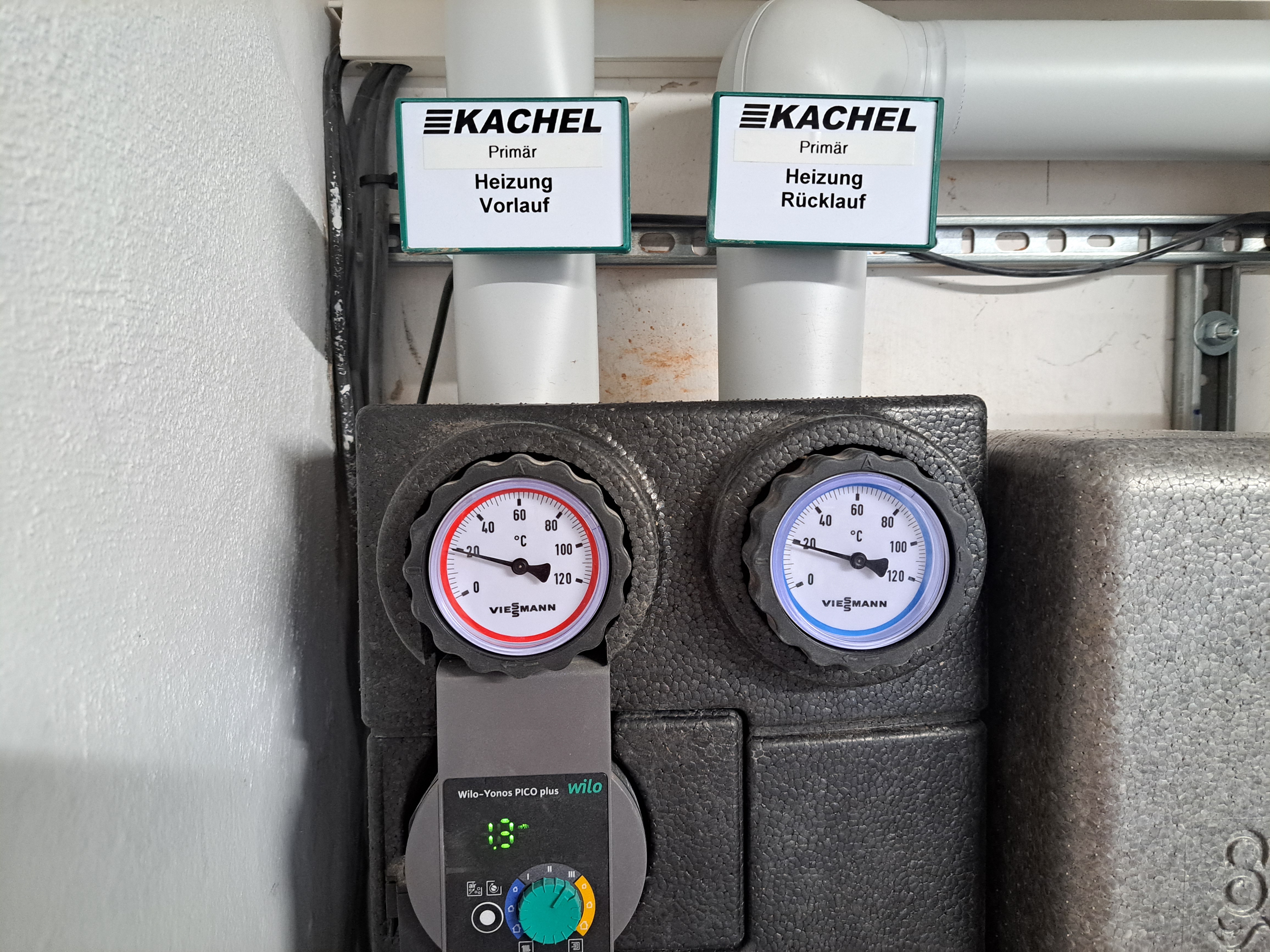

In der Zwischenzeit lade ich aber 2 Bilder der Anlage hoch. Vielleicht sind diese Infos ja auch
etwas hilfreich. Ich melde mich alsbald,
Viele Grüße, Armin

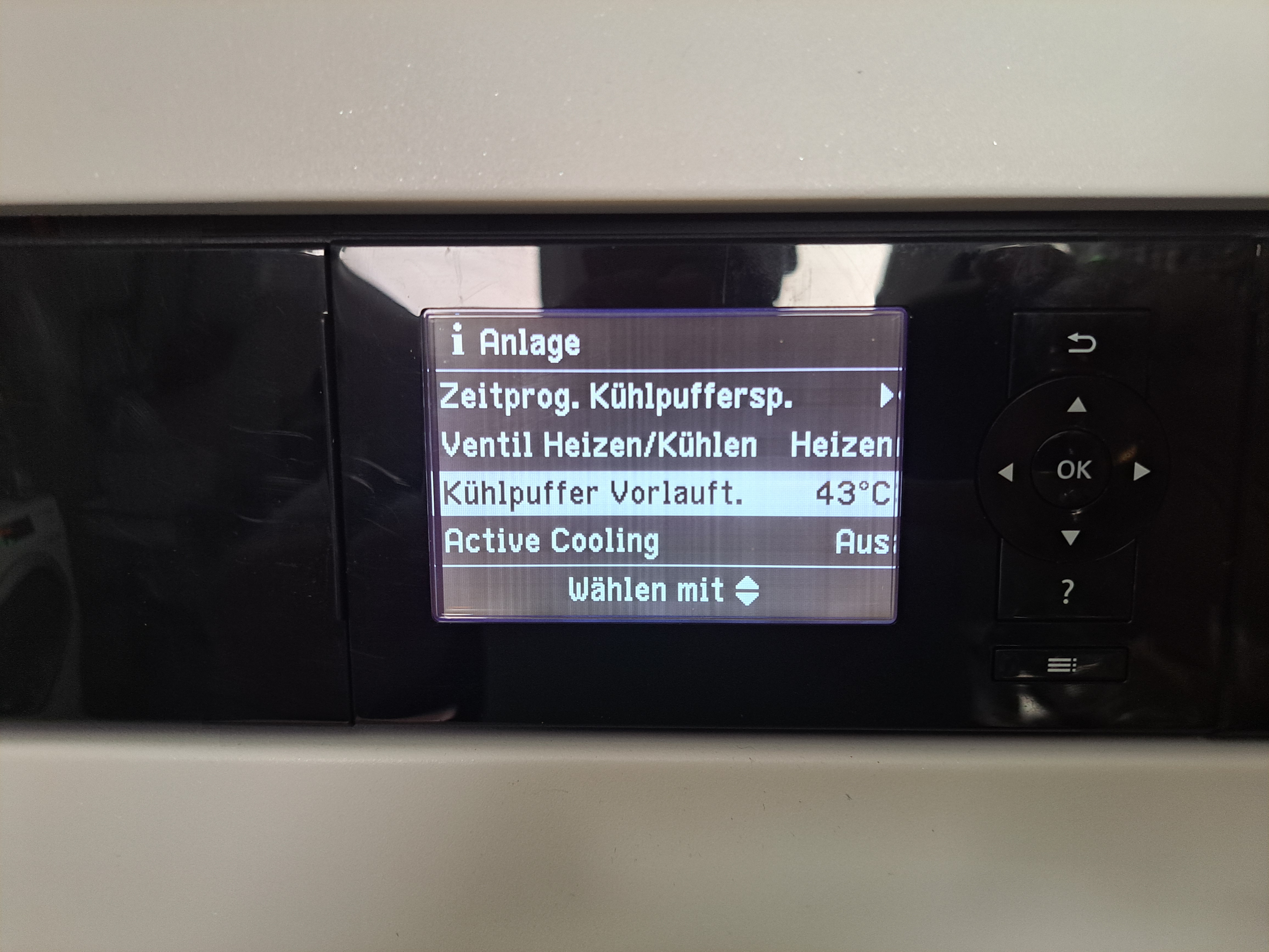

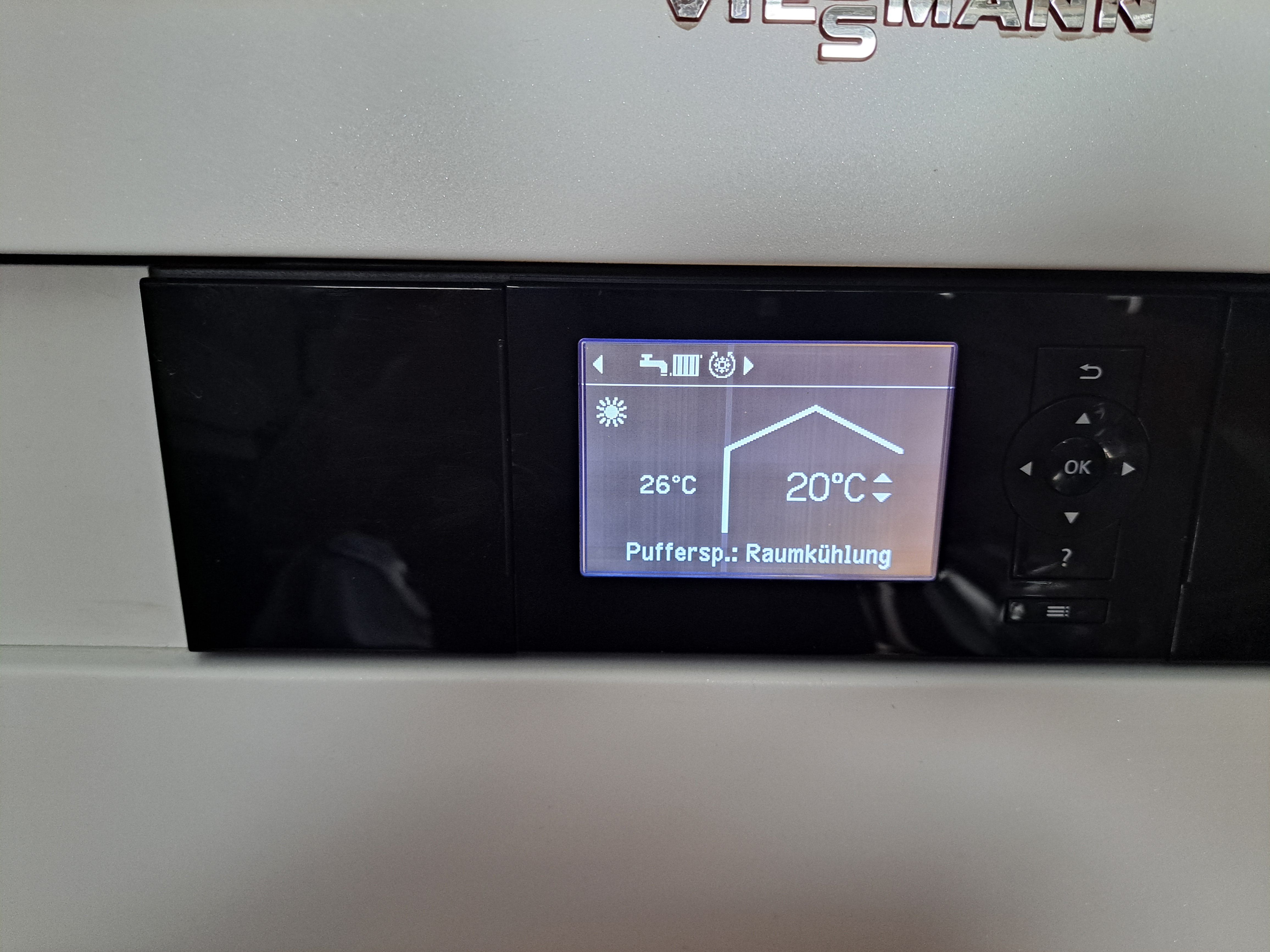

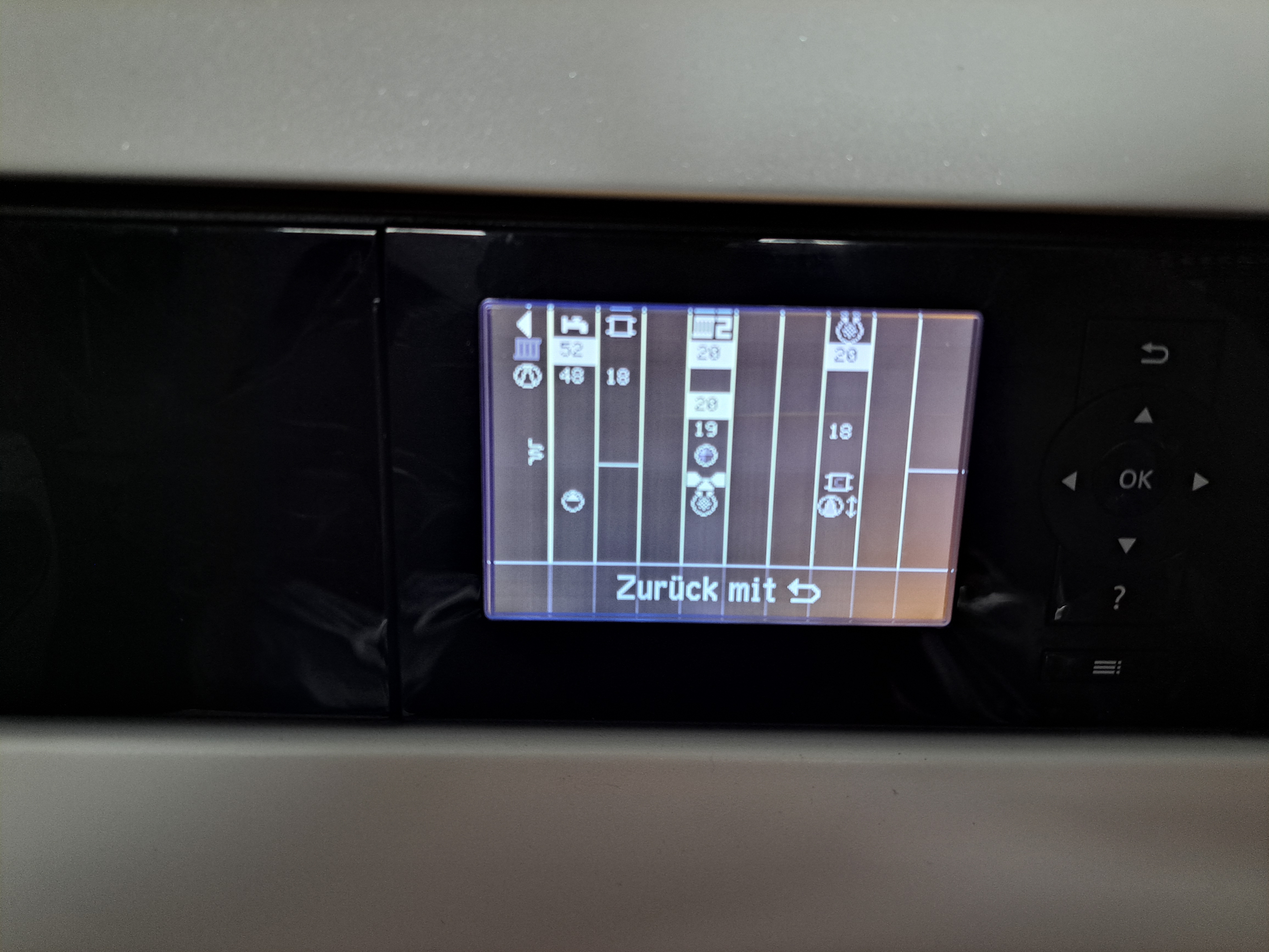

ich habe nun die Bilder von den Menüseiten der Anlagenübersicht.
Ich hoffe sie helfen weiter.
Viele Grüße + im Voraus vielen Dank,
Armin
Danke, hier ist die Anlage nicht im Kühlbetrieb, da das Langzeitmittel der Außentemperatur nicht hoch genug ist. Es liegt nur bei 23°C und müsste größer als 25°C sein.

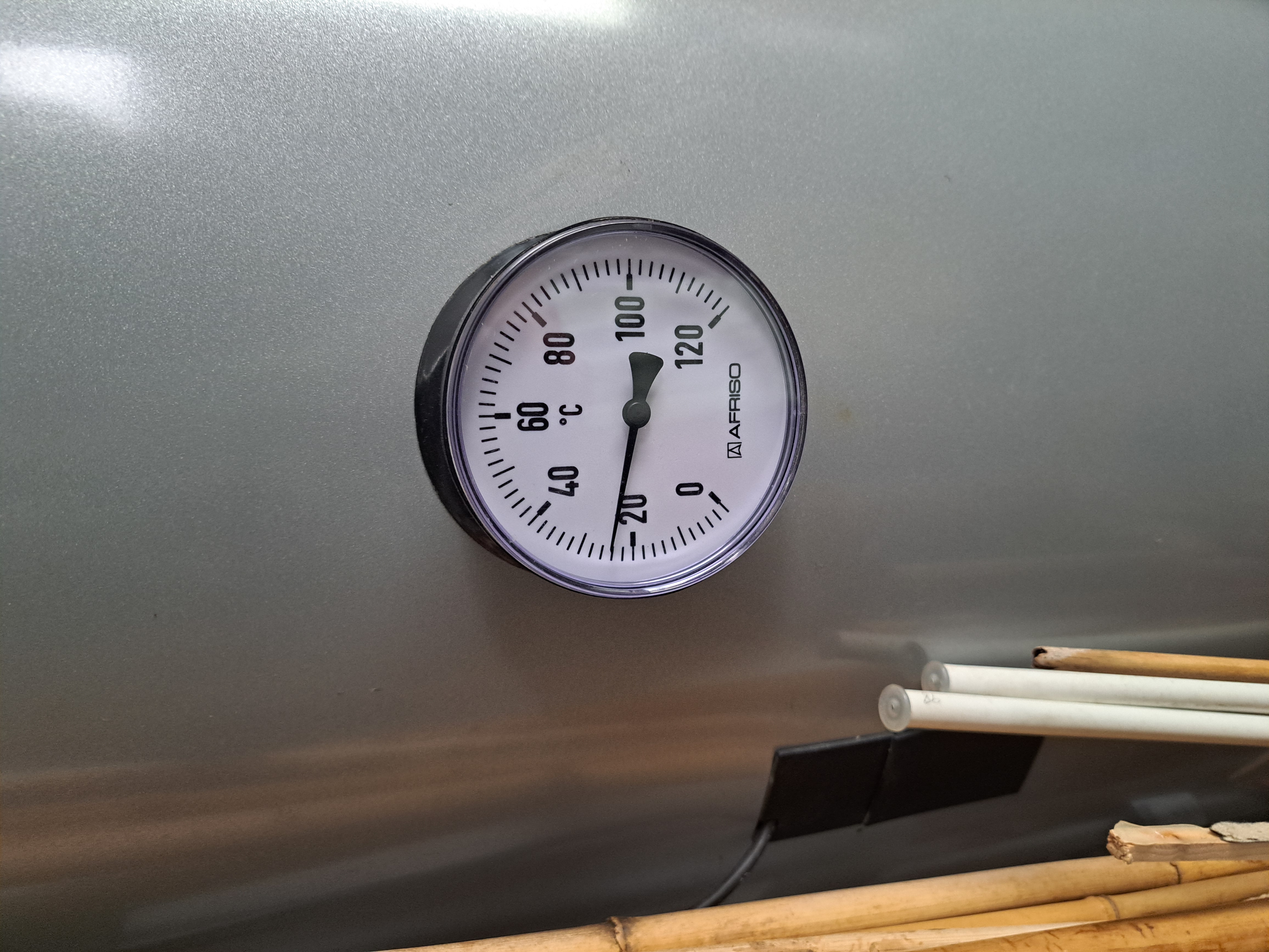

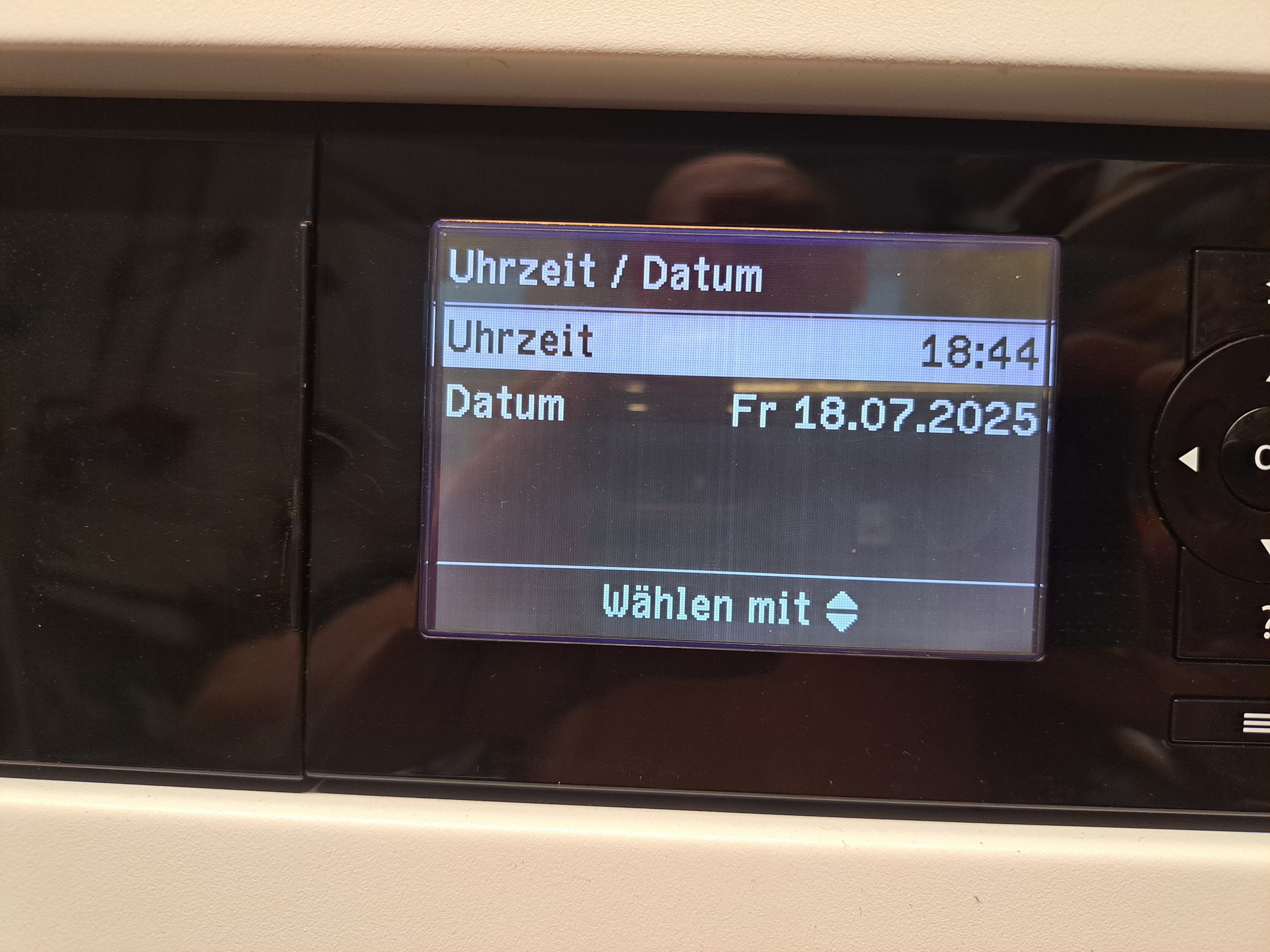

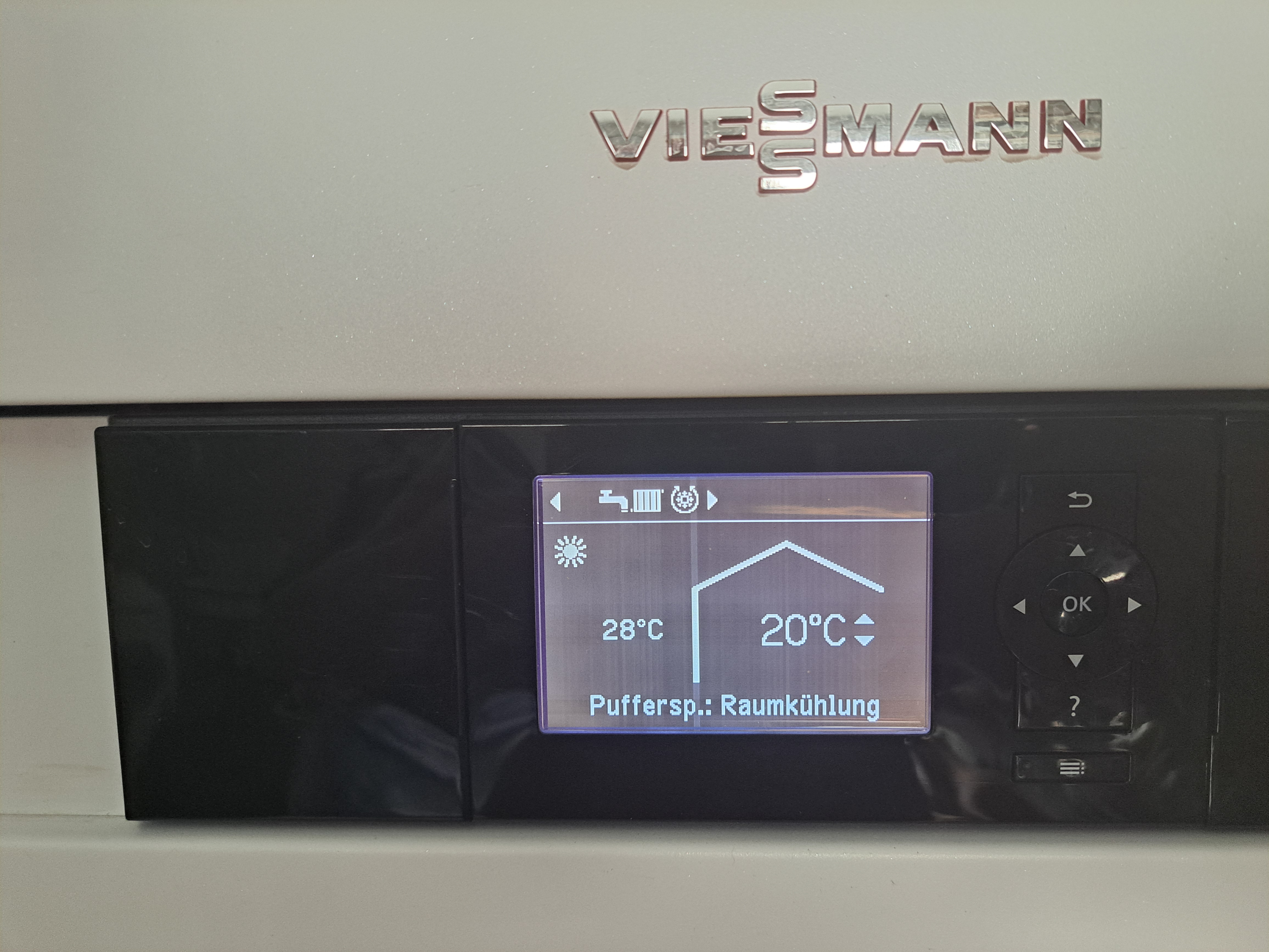

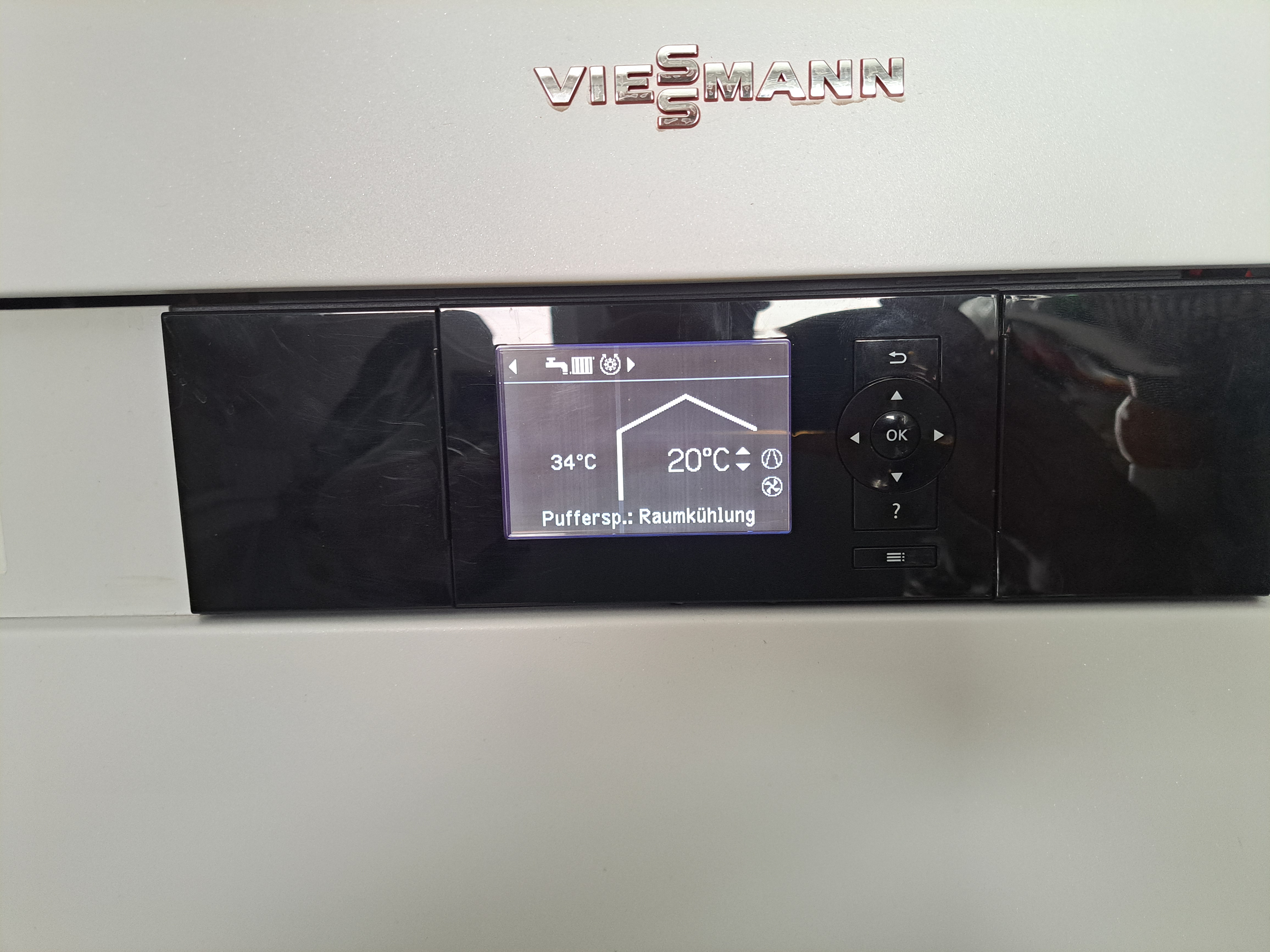

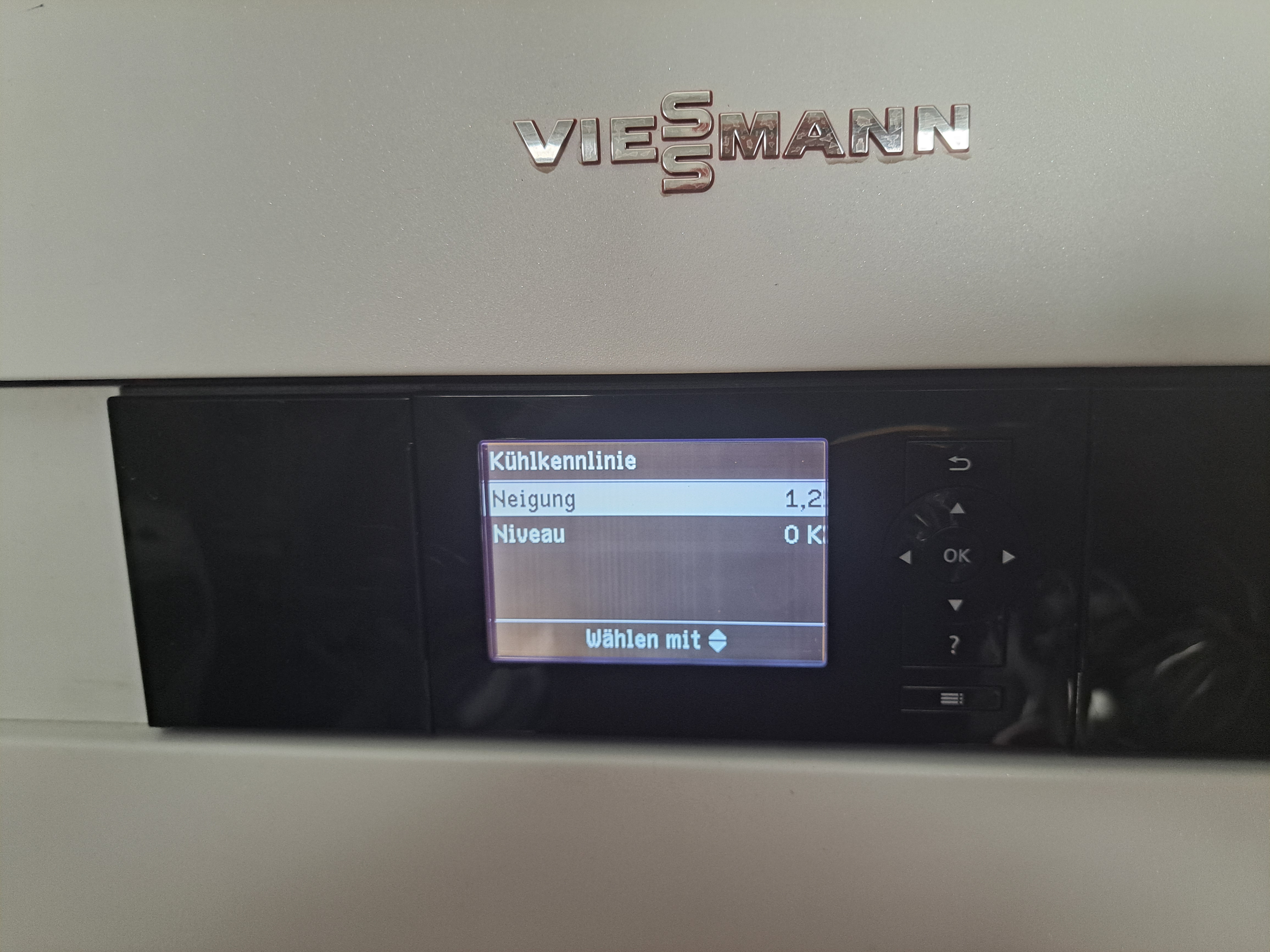

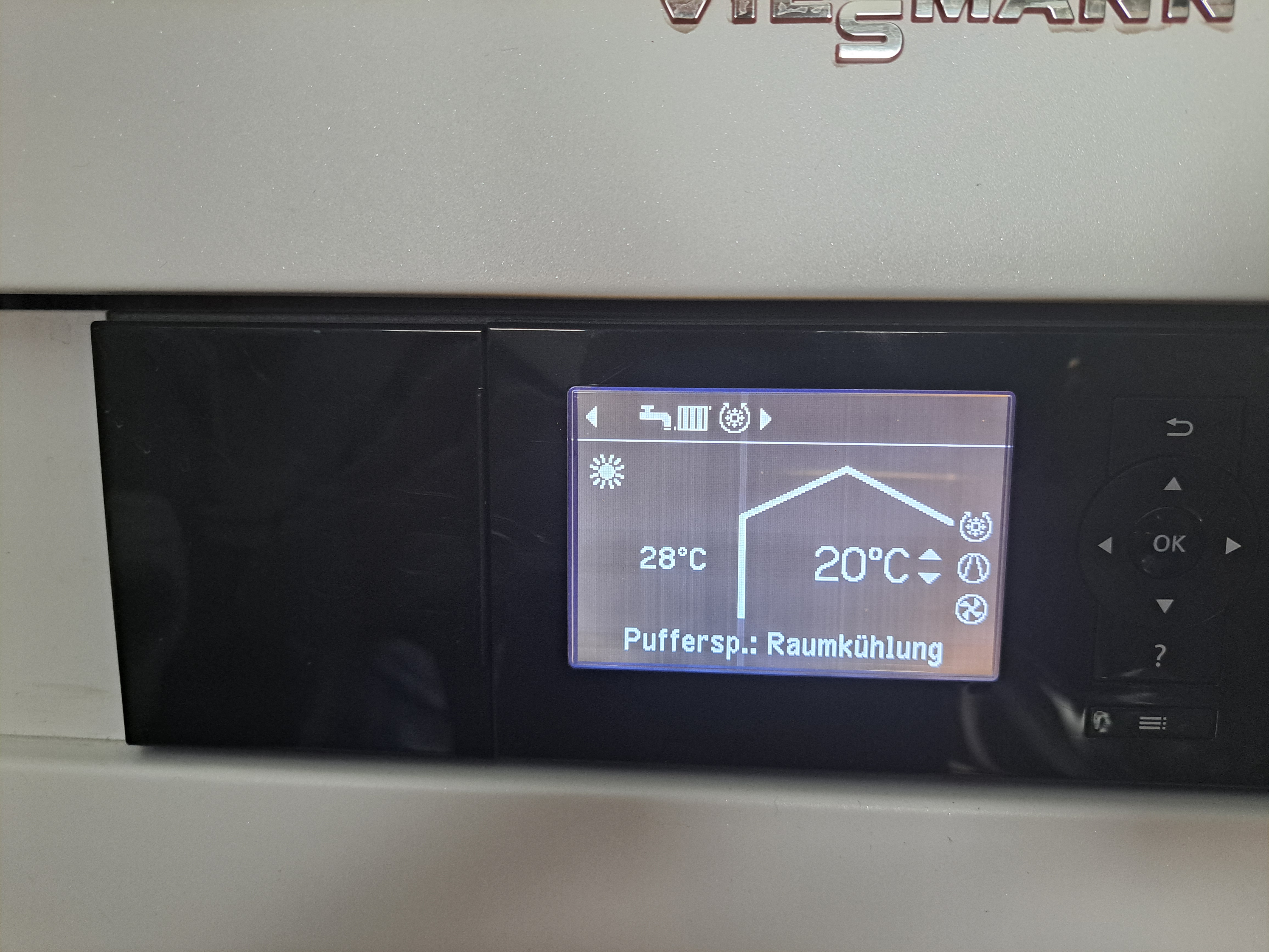

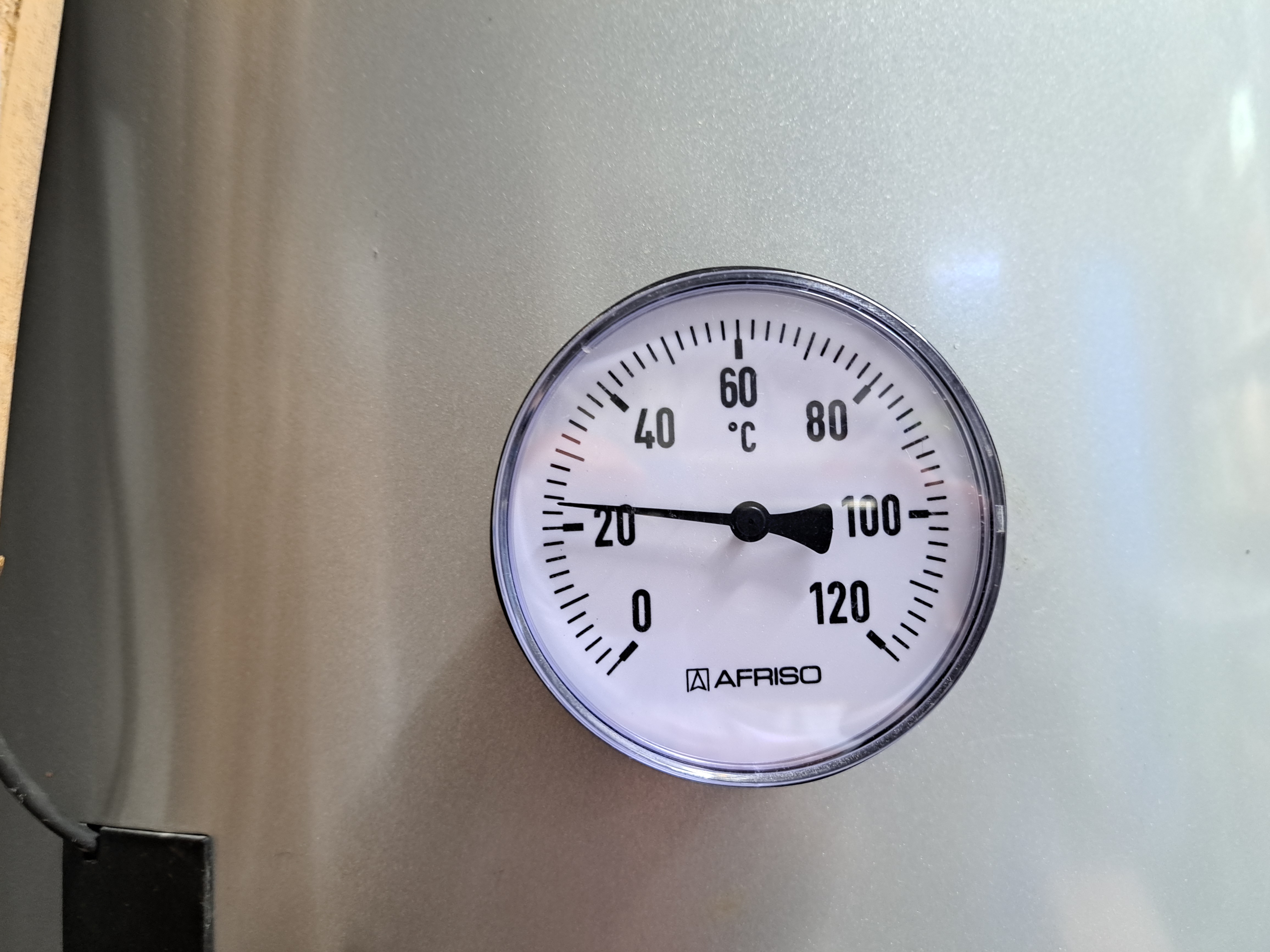

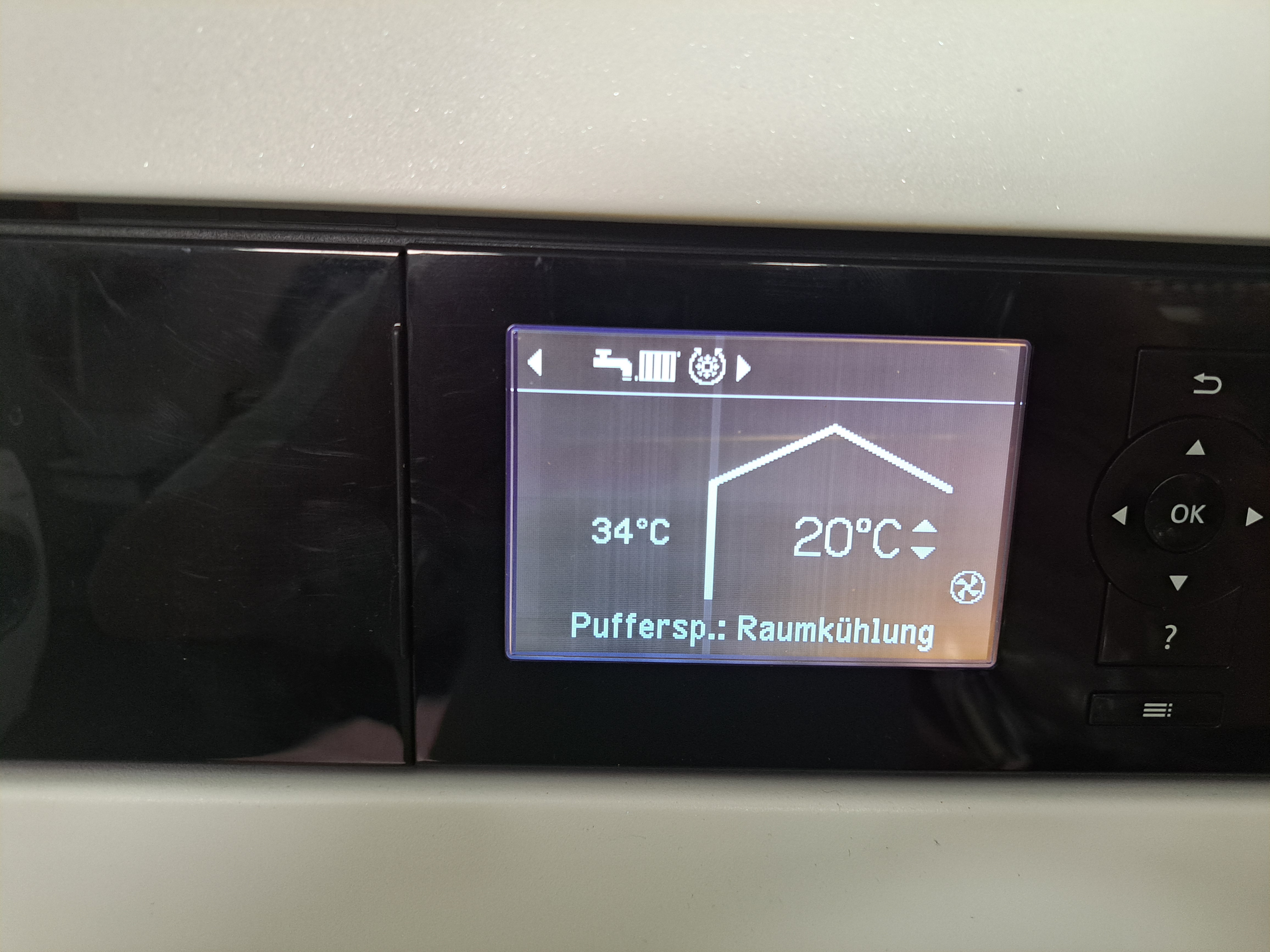

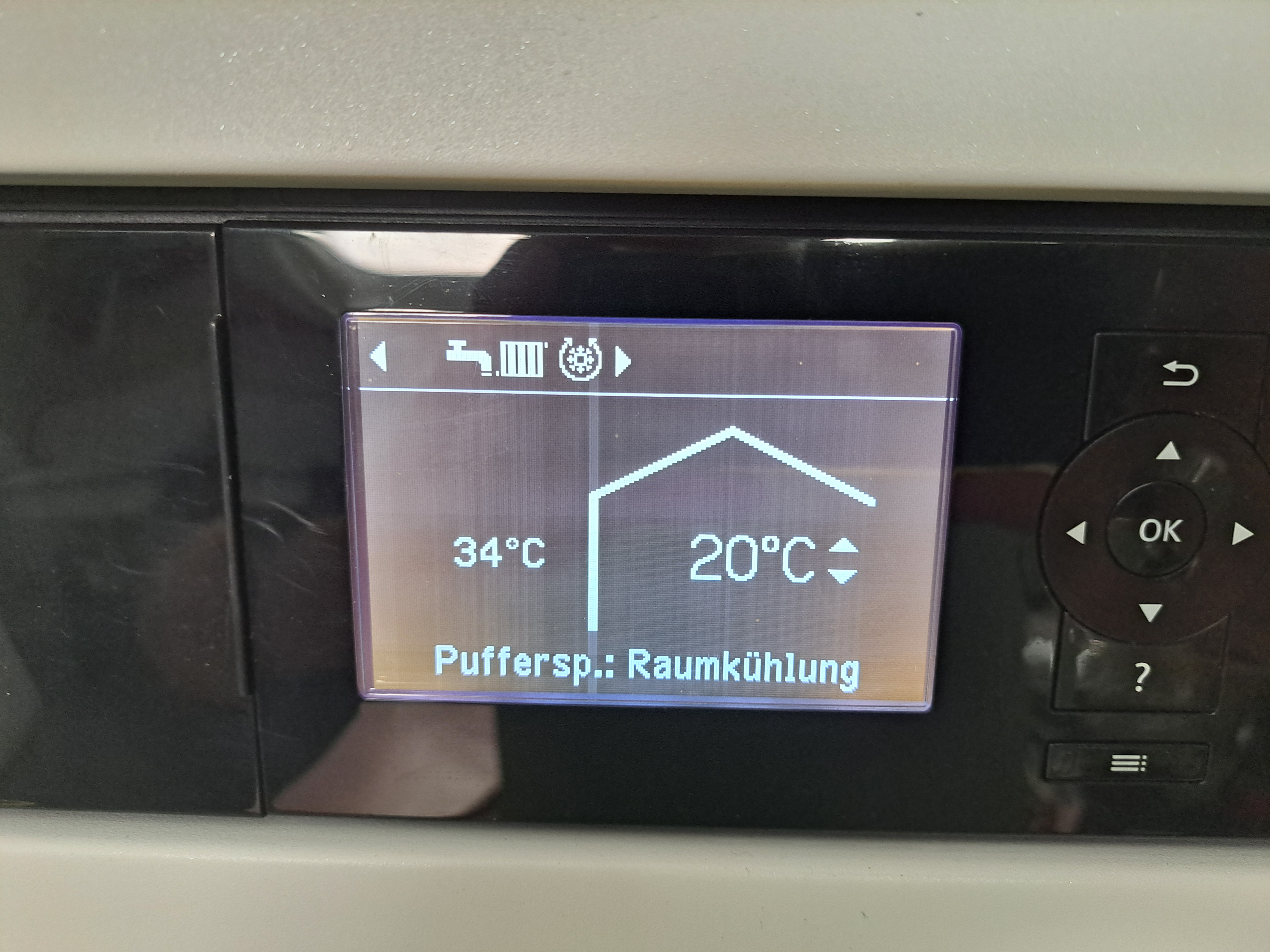

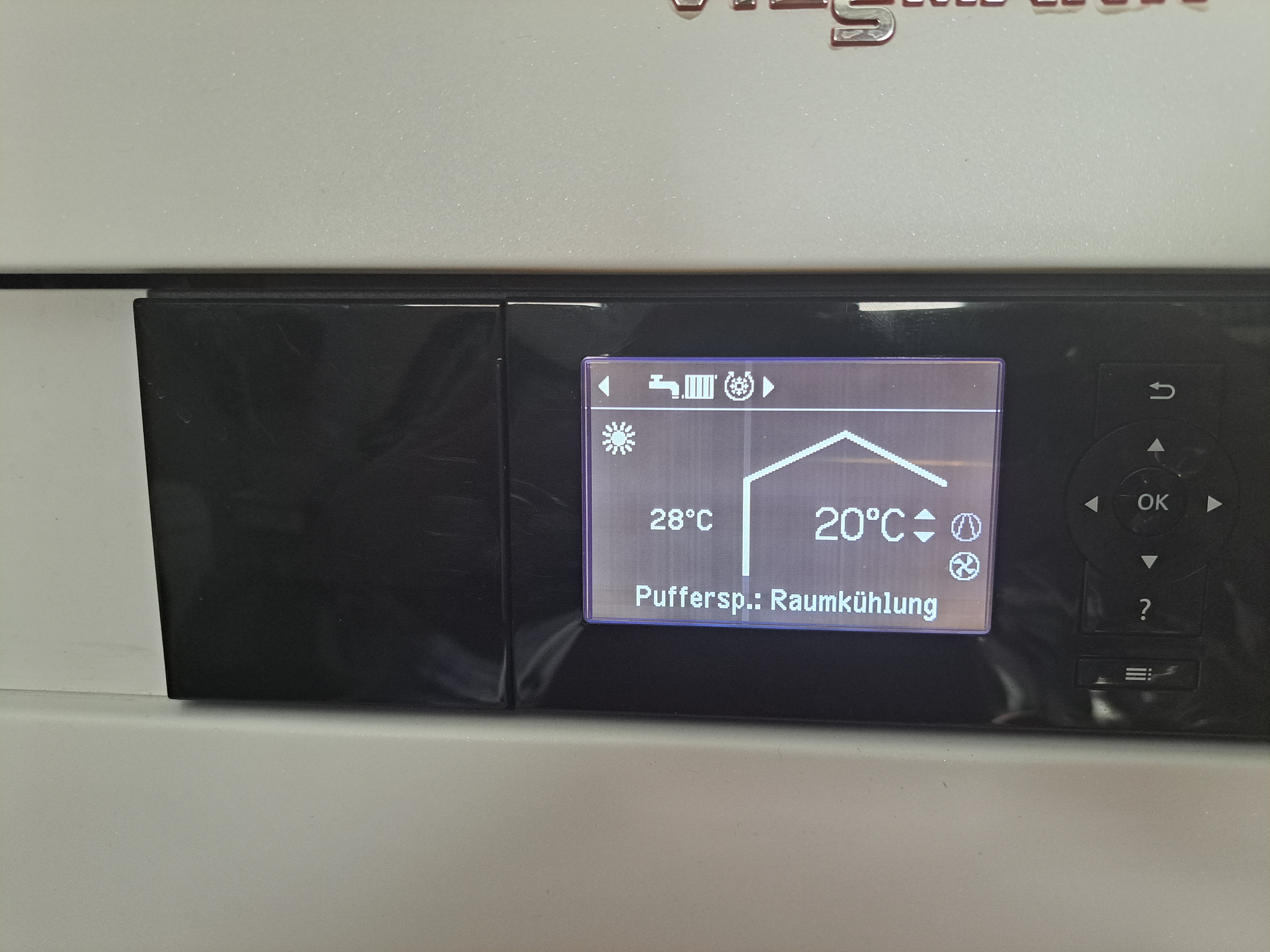

ich habe eine ganze Reihe Bilder aufgenommen. Es kommt immer zuerst Datum+Uhrzeit-Anzeige und dann die zugehörigen Bilder der Menüs. Am Anfang läuft die Kühlung bis der Pufferspeicher bei ca. 20°C ist. Dann geht sie aus und nicht wieder an. Auch am folgenden Tag nicht. Der Verdichter läuft zwar später einmal, aber nur für die Warmwasserbereitung. So, nun hoffe ich, das alle Bilder hoch geladen werden können.
Gruß + Danke, Armin

Im Grunde schon, mir fehlen am Ende aber die Bilder der Anlagenübersicht. Diese sind nur zweimal mit dabei. Einmal wo die Anlage läuft und einmal wo sie nicht läuft. Da, wo sie nicht läuft, sind die Solltemperaturen jeweils unterschritten.
