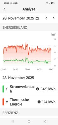

Mich würde interessieren: Wenn deine Anlage zur Zeit wirklich 24 Stunden durchläuft – wie viel erzeugte Wärme und Stromverbrauch zeigt ViCare an nach 24 Stunden?

Hallo Norbert,
am 03.10.waren es 8.85 kWh und die Thermische Energie war 41.8kWh
Am 23.11.hatten wir diese -8Grad nachts und die Wp benötigte 35.6 kWh für 121 kWh

hab jetzt auch einen Tag zum Vergleich... diese Nacht hatte -8 Grad u tags um die 0

Wenn das Haus bei diesen Temperaturen mit diesem COP warm geblieben ist, dann ist der Nachweis eigentlich schon erbracht:
Die 6 kW Heizleistung reichen aus. Für die wenigen Tage im Jahr, an denen es noch deutlich kälter wird, springt der Heizstab ein – ohne die Jahresarbeitszahl ernsthaft zu ruinieren.
Mit der 6-kW-Wärmepumpe habt ihr ein effizient dimensioniertes Gerät, das auch dann noch gut passt, wenn später weniger Räume beheizt werden müssen (z. B. wenn Kinder ausziehen) oder wenn irgendwann neue Fenster oder bessere Dämmung dazukommen. Ich bin mit unserer überdimensionierten 13 kW Wärmepumpe etwas neidisch 😉
