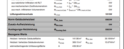

des weiteren solltest Du die Berechnung von VM die Du am 13.03 gepostet hast (welche ich leider übersehen habe) mit beilegen. Diese passt sehr gut zu den Messwerten der letzten 52 Wochen.
Ich habe mir die Berechnung von VM mal genauer angesehen, und habe dazu folgende Vermutung, wie das Ganze "passiert" ist :
Ganz unten in der Berechnung steht eine Leistungsabgabe an die komplette FBH von 8642W -> das wird der HB "schnell überflogen" gelesen haben, und hat einfach "Daumen mal PI" die 221.C09 (weil gedacht werden 9kW sein) gewählt, und die 221.C09 liefert bis zu 11,6kW Nennleistung bei 7°C AT und 9,5kW bei 2°C AT.......
Dabei hat er aber folgenden Eintrag auf der Seite 6 in der VM Berechnung übersehen:
Dort steht nämlich genau drinnen, das bei Dir die Heizleistung der WP im optimalen Fall 5563W haben sollte. Und das ist nun mal eben die 221.C06 (mit 5,5kW Heizleistung) und nicht die 221.C09 (mit 9,5kW Heizleistung)
Die C09 ist bei Dir somit von der Heizleistung um annähernd das doppelte zu groß. Hier decken sich somit auch genau die Kurven, die ich Dir gestern angehängt habe, mit den Daten aus den Berechnungen von VM.
Somit ein eindeutiger Fehler des HB, den er im Zuge der Gewährleistung wegen Fehlauslegung kostenlos zu beheben hat.

die Vitocal C09 ist nicht viel zu groß, weil zu den Heizleistung von 5563 Watt (5,6 kW)
die Sperrzeiten von bis zu dreimal 2 Stunden berücksichtigen werden sollten.
24 h - 6 h Sperrzeit = 18 h
5,6 kW * 24 h = 134 kWh
134 kWh / 18 h = 7,4 kW Heizleistung der Wärmepumpe
Zu der Gebäudeheizlast von 5,6 kW sollte man auch die Warmwasserbereitung nicht außer
acht lassen. Hier spricht man von 20 % bzw. 2 kW Zuschlag für die Warmwassererzeugung.
Bei 5,6 kW oder 7,4 kW * 0,2 (20%) liegen wir hier unter den 2 kW und man sollte den Zuschlag
vom 1,45 kWh auf 8 Stunden pro Person hinzurechnen. Bei 4 Personen sind das 0,8 kW
Somit hätten wir hier eine Wärmepumpenleistung von 8,2 kW.

Original-Auszug aus der VM eigenen Planungsanleitung Deiner WP - da fängts schon mal an:
Somit:
5563kWh Heizlast - Bivalente Betriebsweise bedeutet bei 80% Leistungsauslegung: 4,55kW WP Heizleistung
Da kann der VM "sales advisor" noch so "Abenteuerliche Schönrechnungen" veranstalten: hier passt nun mal die C09 nicht........
