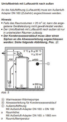

Bei der Vitocal 060 kann die Abluft nach aussen geleitet werden (siehe unten).
Allerdings da in dem Raum eine Gasheizung montiert ist könnte es vorkommen dass die Abluft der Gasheizung durch die Wärmepumpe in den Raum gesaugt wird. Von dem her hat der Installateur wahrscheinlich recht.
