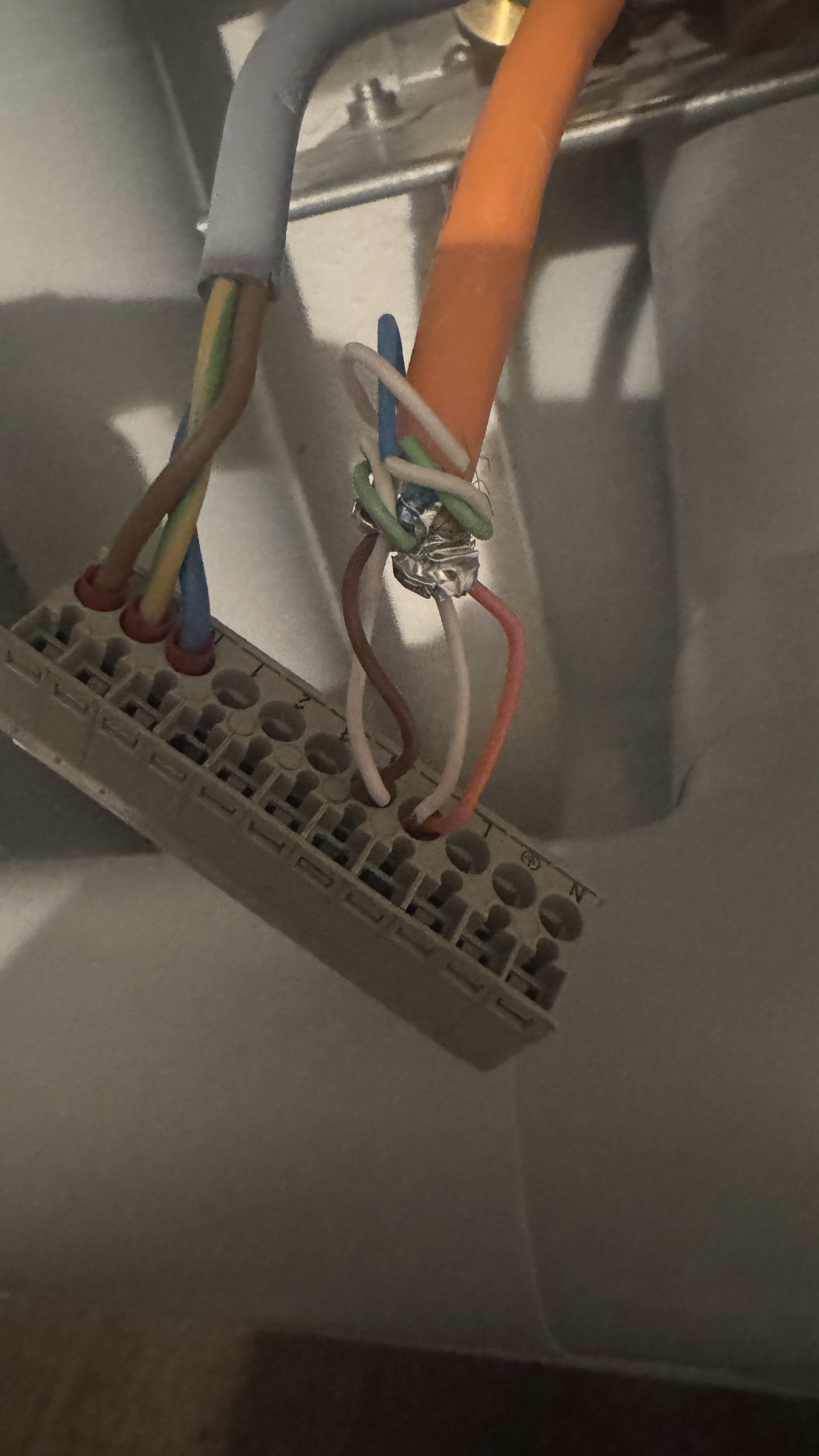

Danke. Das Verkabelung wurde tatsächlich vom PV Elektriker durchgeführt. Und vom WP Bauer geprüft. Sind halt wie im Bild zu sehen, für diese potenzialfreie Verkabelung vielleicht zu dünne Kabel verwendet. Ich weiß es nicht weiter …. Induktion???

Aber wie gesagt wenn die zwei Kabel von der EMS and die 143.1 und 143.5 angeschlossen sind geht der Status der WP SG Ready in bevorzugter Betrieb und bleibt ständig in dem Status und feuert ständig +5 grad an Warmwassertemperatur und das ohne PV Überschuss. Im letzten Bild sehe ich wann die EMS schließt und Grafik auf 100 geht. Für das E-Auto steuert die EMS das Laden nur bei Überschuss perfekt.
Ich vermute echt, dass über die dünnen Kabel, diese im Chat erwähnte Induktion entsteht. Und Signal ständig als geschlossen an die WP bleibt.
Danke Euch 🙏🤗
Ich denke nicht, dass dies dafür geeignet ist, die Frage muss dir aber dein Fachbetrieb dazu beantworten, welcher auch die Haftung dafür trägt. Sollte es trotz eines geschirmten Kabels Probleme mit Induktion geben, muss ein Koppelrelais oder ein RC-Glied eingesetzt werden.
Das CAT-Kabel ist definitiv nicht für eine Netzanwendung zulässig, wie sie hier wegen 143.1 vorliegt. Zwei separat geschirmte Paare jeweils als Ader zu verwenden, ist aber grundsätzlich ein möglicher Ansatz. Dann muss der Schirm aber auch aufgelegt werden, damit die Kopplung vermieden wird. Es handelt sich hier nicht um ein Induktionsproblem, sondern um eine kapazitive Kopplung zwischen den Adern. Der Querschnitt der Adern spielt nur insofern eine Rolle, dass du Installationskabel für Netzanwendung gar nicht beliebig dünn bekommst. H05VV üblicherweise erst ab 0,75mm². Strom fließt da so gut wie keiner.

Hallo wieder-:), @ABR @Flo_Schneider ,
ich habe jetzt nur auf 143.1 eine extra Leitung  wie oben angegeben gelegt und siehe da, ‚143.1 und 143.5 angeschlossen und die WP geht nicht direkt auf bevorzugtem Betrieb.
problem Heute , keine Sonne und kein PV Überschuss.
Würde mich trotzdem interessieren ob 143.1 an der WP auf NO normal Open oder auf COM am Relais des EMS anzuschließen ist???
Viele Grüße aus Ottobrunn
Und ich habe beide Adern benutzt vom Kabel 2x0,75mm um die 143.1 zu verbinden mit Ems.
