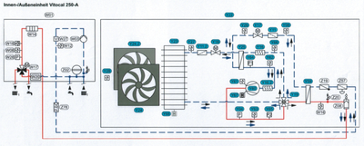

>Kannst Du das Installationsschema hochladen?
Habe das leider nur mit handgeschriebenen Notizen. (Beim draufklicken wird es größer.)

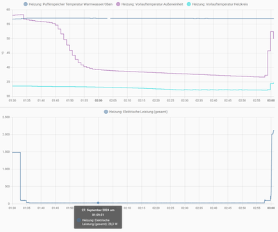

Ok, Danke. Hier mal ein aktuelles (heute/jetzt) Diagramm meiner eigenen externen Temperatursensoren. Es ist heute Nacht/Früh (Aussentemperaturen niedriger) wieder aufgetreten. Beim Klick auf das Bild wird es deutlich größer.
Wissensfrage: Kann man am Verlauf der obigen Temperatur-/Leistungskurven erkennen, ob und wann Abtauvorgänge erfolgt sind?

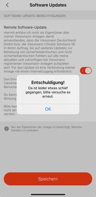

Der Fachbetrieb vermutet, dass es mit dem Vereisen/Abtauen zu tun hat. Und meinte, ich solle in der ViGuide-App bei Software-Updates das Häkchen setzen damit Viessmann ein Update aufspielen kann. Beim Setzen des Häkchens bekam ich in der App eine Fehlermeldung, dass es nicht geklappt hätte, nach dem Beenden und Neustarten der App wird mir aber nun das Häkchen als gesetzt angezeigt. Also scheint das geklappt zu haben.

OK, es kann sein, dass um 2 Uhr nachts eine Abtauung stattgefunden hat.
OK, Danke. Müsste beim Abtauen nicht irgendeine Pumpe laufen (und damit Strom verbrauchen, auch wenn es nur ein paar Watt wären)? Oder verstehe ich das Prinzip falsch? Um 2 Uhr heute Nacht (genauer: von 1:36 Uhr bis 2:57 Uhr) hat die gesamte Anlage konstant ca. 28 Watt elektrische Leistung verbraucht (extern gemessen). Das ist die Leistung, die hier verbraucht wird, wenn in der Anlage keine Pumpe und kein Kompressor läuft (und die HK-Umwälzpumpe runtergeregelt ist und nur 6 Watt verbraucht), also die Anlage an ist und quasi "nichts" macht.
Hier mal zwei auf den Zeitbereich reingezoomte Diagramme.
Danke.
Das stimmt, war auch nur eine Vermutung, aufgrund des Temperaturabfalls zu der Zeit. Auf den Energieverbrauch hatte ich dabei nicht geachtet.
