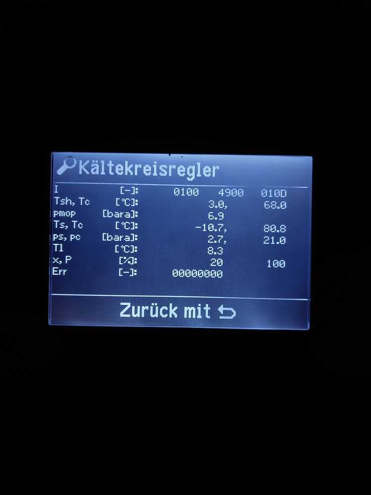

Unsere Vitocall 350-A vereist leider auch sobald die Außentemperatur unter dem Gefrierpunkt sinkt.
Der Heizungsbauer war auch schon da, leider ohne Erfolg und der Call zu Viessmann vor Ort hat leider auch nicht funktioniert.  Vor zwei Jahren stand Sie auch schon mal und wurde das Kältemittel ausgetauscht und wieder aufgefüllt. Es fehlten damals 1,5 kg! Was tun, bevor wir die Anlage...Seriennummer_Vitocal350-A.jpg20241226_130918.jpg20241226_130925.jpg20241226_130939.jpg
Haben zwar eine Vitocal 350 I, aber das identische Fänomen.
Due Verdampfertemperatur geht bis auf -24°C runter und der Verdampfer vereist total. Abtauung kommt nicht mehr automatisch. Manuell über die Fachbereichsebene klappt es auch nur noch etwas. Soll heißen, dass die Temperatur am  Verdampfer nur bis knapp über Null hoch geht. Ich habe Bilder beigefügt.
Kann es sein, dass zu wenig Kühlflüssigkeit im System ist?
Danke und Grüße
Christian
Gestern war der Kältetechniker da. Nach Auffüllen von Kältemittel läuft die Anlage wieder und die Temperaturen stimmen auch wieder.
Demnächst werden wir das Kältemittel inkl. Kreislauf nochmal komplett überprüfen.
