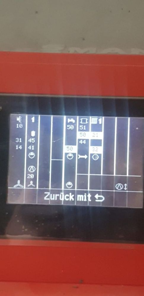

Danke, du kannst einmal prüfen, wie hoch die Spreizung in der Warmwasserbereitung und im Heizbetrieb ist. Die Meldungen deuten meist auf einen zu geringen Volumenstrom oder mangelnden Anlagendruck hin.
Servus Flo,
wo finde ich den die Informationen?
-wie hoch die Spreizung in der Warmwasserbereitung
-im Heizbetrieb
Habe eine gestern einiges rausgelesen bzw jetzt hier auf dem Handyvideo.
DANKE dir schon mal
Am einfachsten kannst du es in der Anlagenübersicht ablesen. Dahin gelangst du, wenn du die "?"-Taste für ca. 4 Sek. gedrückt hältst.
Hi Flo,
hier das Foto der Übersicht. Oder benötigst noch was anderes?
Das Bild ist von heute Nacht. Nun ist es Eisfrei.
Gruß, Robert
Interessant wäre es zu sehen, wie es aussieht, wenn es nicht eisfrei ist und zu den Meldungen kommt.

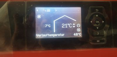

Habe aus der Meldehistorie folgendes zu sagen und auch ne Frage..
Aktuellste Nachricht ist vom 18.11.2024 21.12 Uhr - Neustart FF
Kommt keine weitere Nachricht wenn die Anlage richtig läuft ?? Weil keine Nachricht am 19/20.11 kam..
Vorlauftempeeratur ist aktuell auf 48 Grad. Wie hoch sollte die den Optimal sein ??
und was bedeuten die 2 Zeichen neben der 21 ??
Kann ich anderweitig kontrolieren ob alles gut läuft ??
DANKE DANKE DANKE
Gruß, Robert

Bitte entschuldige, dass du hier erst jetzt wieder eine Antwort bekommst. FF Neustart kommt nur, wenn die Anlage stromlos geschaltet wurde. Eine Meldung, dass die Anlage fehlerfrei in Betrieb ist, gibt es nicht.
Die Symbole bedeuten, dass der Ventilator und der Verdichter aktiv sind. Ich persönlich kann immer am meisten über die Anlagenübersicht ablesen. Das dann aber im laufenden Betrieb.
