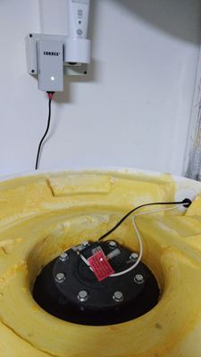

ich war am Wochenende mal bezüglich der Wartung meines WW Speichers aktiv.
Dabei sind folgende Dinge aufgefallen. Anbei die Fotos dazu.
Die Anoden mit Deckel wurden gegen eine CORREX mit neuem Deckel und Dichtung ausgetauscht.
Interessant ist der Riss in der Dichtung.
Wer möchte kann sich zu den Fotos äußern oder aber auch eigene Erfahrungen teilen.
Sonnige Grüße und alle einen guten Rutsch ins neue Jahr
Thilo

Hallo @DF1AS,
sehr gerne, der Speicher wurde im November 2020 aufgestellt und in Betrieb genommen.
Hallo @WP_Vitocal200,
leider habe ich den Anodenstrom nicht gemessen. Ich hatte sowieso vor die Fremdstromanode einzubauen, egal welchen Zustand die Opferanoden haben.
