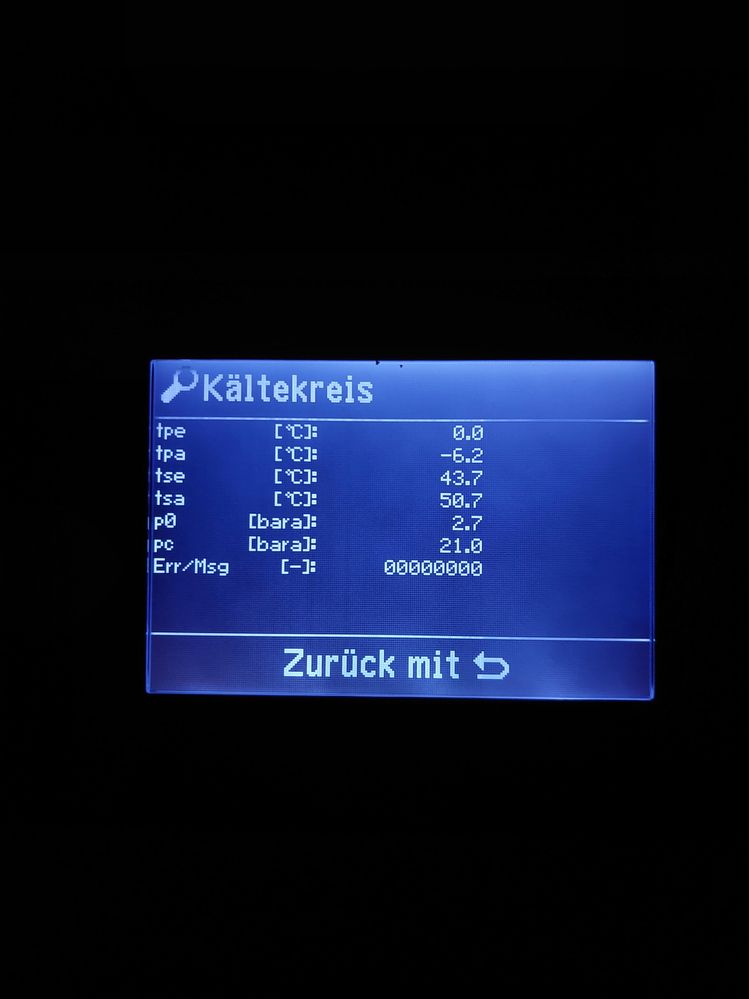

Am einfachsten kannst du es in der Anlagenübersicht ablesen. Dahin gelangst du, wenn du die "?"-Taste für ca. 4 Sek. gedrückt hältst.
Hi Flo,
hier das Foto der Übersicht. Oder benötigst noch was anderes?
Das Bild ist von heute Nacht. Nun ist es Eisfrei.
Gruß, Robert
Interessant wäre es zu sehen, wie es aussieht, wenn es nicht eisfrei ist und zu den Meldungen kommt.
