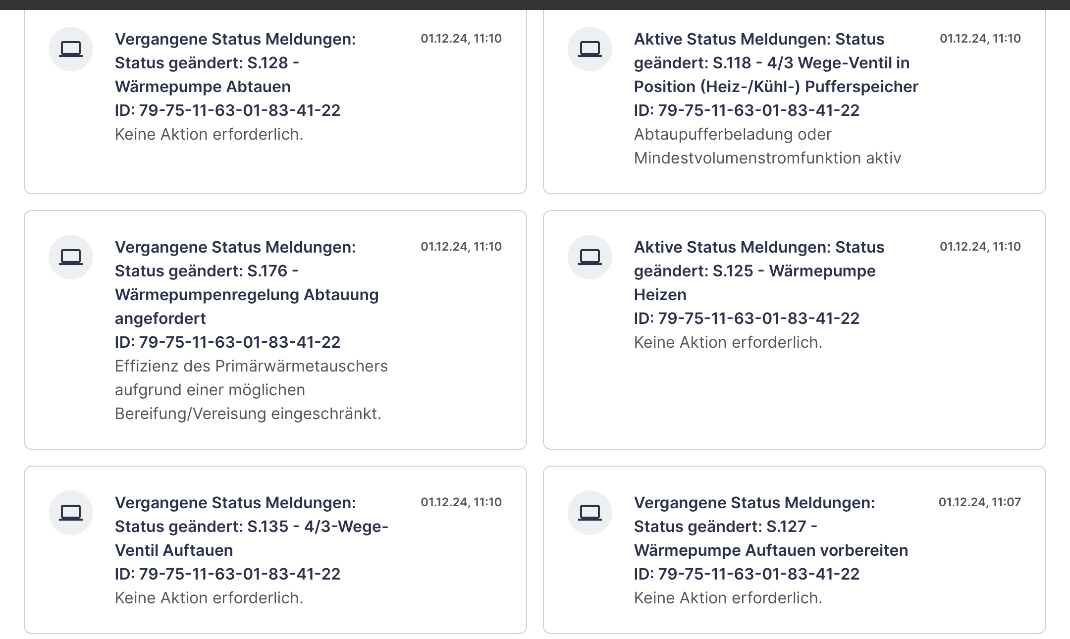

Die ViGuide Meldungen kann ich nicht 100%ig interpretieren - bzw. verstehen was warum in welcher Reihenfolge gemacht wird. Leider kann ich da kein ‚Protokoll‘ exportieren.

Also bei mir kam vorher die erste Meldung um 11:03. S126 4/3 Wege Ventil auftauen, Um 11:07 kam S128 Auftauen angefordert und um 11:10 kam S176 vergangene Meldung Abtauung angefordert. Waren also 3 Minuten.
