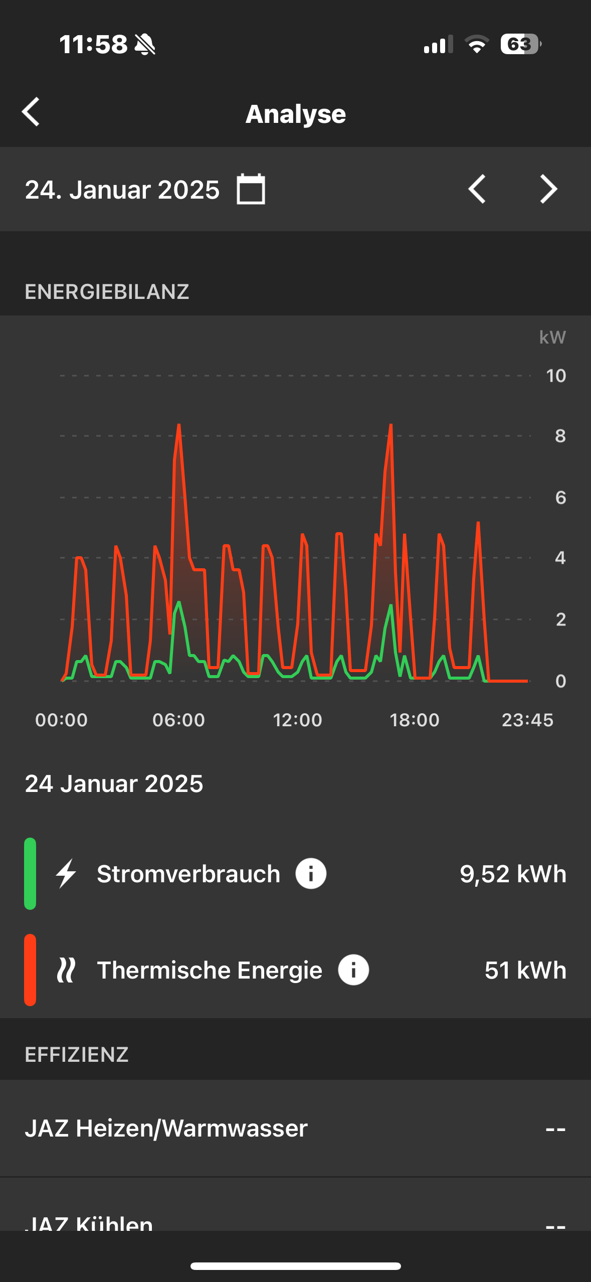

meine Anlage wurde von 2323 auf 2440 aktualisiert. Bei 2323 war die Kurve des Stromverbrauch mehr flach und " gleichmässig", jetzt mit 2440 ist sie "unruhig" und hat wrsentlich mehr Stromspitzen. Der normale VL liegt bei ca. 42° und zwischendurch geht die VL immer wieder auf z.B. 48° hoch, ohne Abtauvorgang.
Die Anlage hat keinen WW Puffer, nur einen HK Puffer.
Mir kommt es so vor als würde die WP WW bereiten obwohl kein WW über die Anlage läuft.
Kann es sein, dass durch das Update Parameter nicht mehr passen und geändert werden müssen ?
Anbei ein Bild aus 2024 (2323) und 2025( 2440).

Für mich sieht es so aus, dass die Anlage taktet. Eigentlich genau das Problem, welches die 2417 hatte und mit der 2440 beseitigt worden ist.

Hallo FraSim,
dass der Sollwert vom Heizkreis beim Pufferspeicher überfahren wird, ist ganz normal.
Woher willst du wissen welche Außentemperatur am 24.01.2024 vorlag?
Vielleicht war es da kühler wie jetzt?
Ab einer gewissen AT Temperatur fängt jede Anlage mit dem übersteuern des Heizpuffers an, da die Wärme im Haus immer weniger benötigt wird und die Soll Vorlauftemperatur immer niedriger wird

Wenn ich die Tage 2024 vor und nach dem Screenshot anschauen, ist das Bild gleichmässiger wie jetzt mit der 2440.

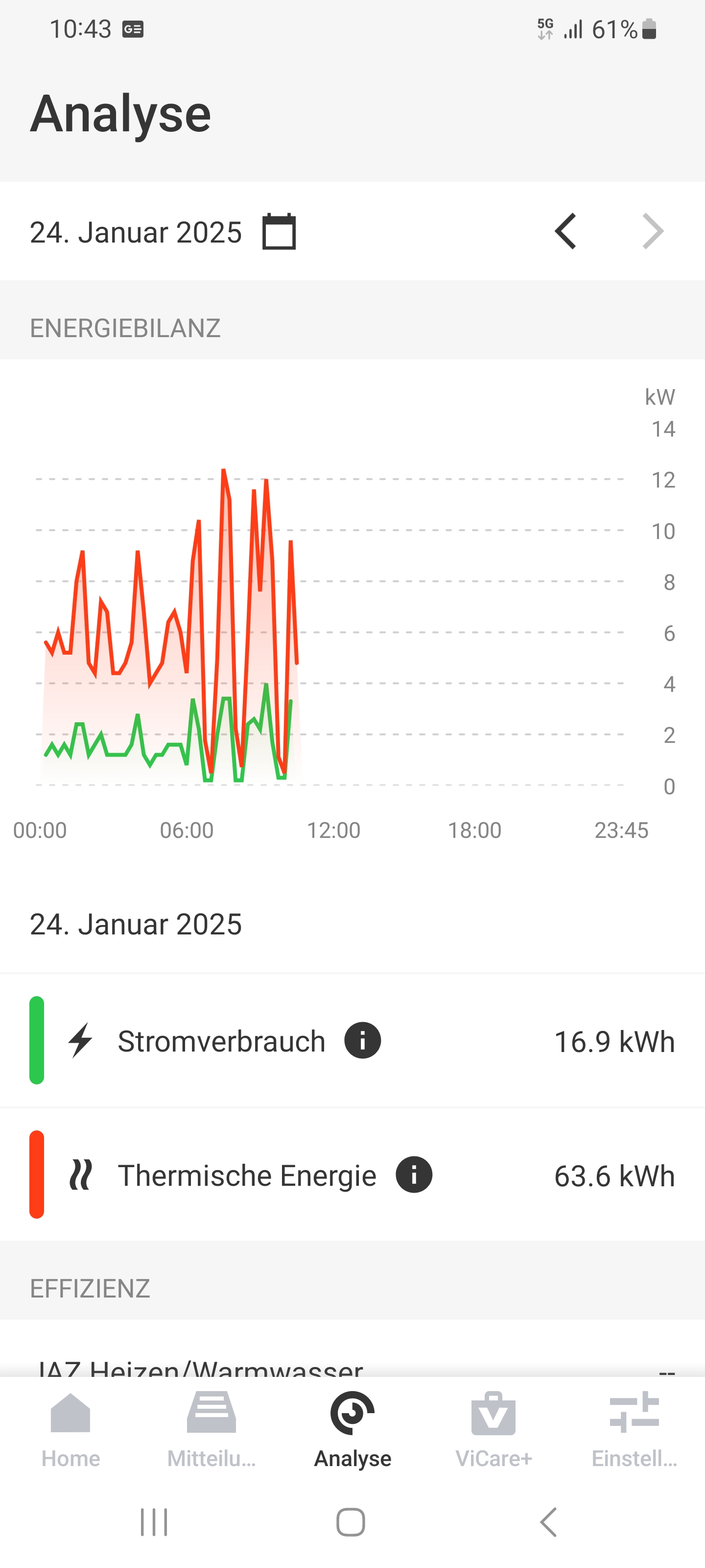

Hallo, Anlage ohne WW Puffer mit HK Puffer und HK ohne FBH, 2440.
Bei den milden Temperaturen ca. 8° fängt die Anlage an zu takten. Sie läuft 1Std und geht dann für 15min. aus.
Ist das Verhalten bekannt ? Was kann ich tun ?

Dass die Anlage >8°C anfängt zu takten, ist nicht unnormal. Das passiert bei mir auch. Dein Haus kann die Minimalleistung der WP nicht mehr abnehmen, so dass sie nicht durchlaufen kann. Über die Höhe der Minimalleistung wird an anderer Stelle gestritten, soll aber hier nicht Thema sein. Der Puffer (Größe?) sollte aber die Zyklen verlängern. 1h ist schon sehr kurz mit Speicher. Das schaffe ich fast ohne HK-Puffer. Da können dir aber wahrscheinlich andere besser helfen bzw. Vergleichswerte liefern, die auch ein vergleichbares Hydraulikschema haben. Ist denn der Durchfluss noch so hoch wie früher? Mit HK-Puffer sollte der deutlich über 1000l/h liegen, da der gleiche Pumpensollwert (1100.2), wie beim Abtauen genommen wird. Evtl. wurden beim Update Parameter verstellt. Das hatten zumindest andere schon berichtet.

Komischerweise sieht dein Takten wirklich wie mit alter FW 2417 aus. Die WP ballert mit voller Leistung und schaltet dann ab, ohne vorher runterzumodulieren.
Mit der 2440 kannst du die Ein- und Ausschalthysterese mit den Parametern 3335.0 und 3335.1 einstellen. Evtl. war die bei dir früher höher.
Am Ende bliebe wieder der geräuschreduzierte Betrieb als workaround, der bei der 2417 zumindest etwas Abhilfe gebracht hatte.

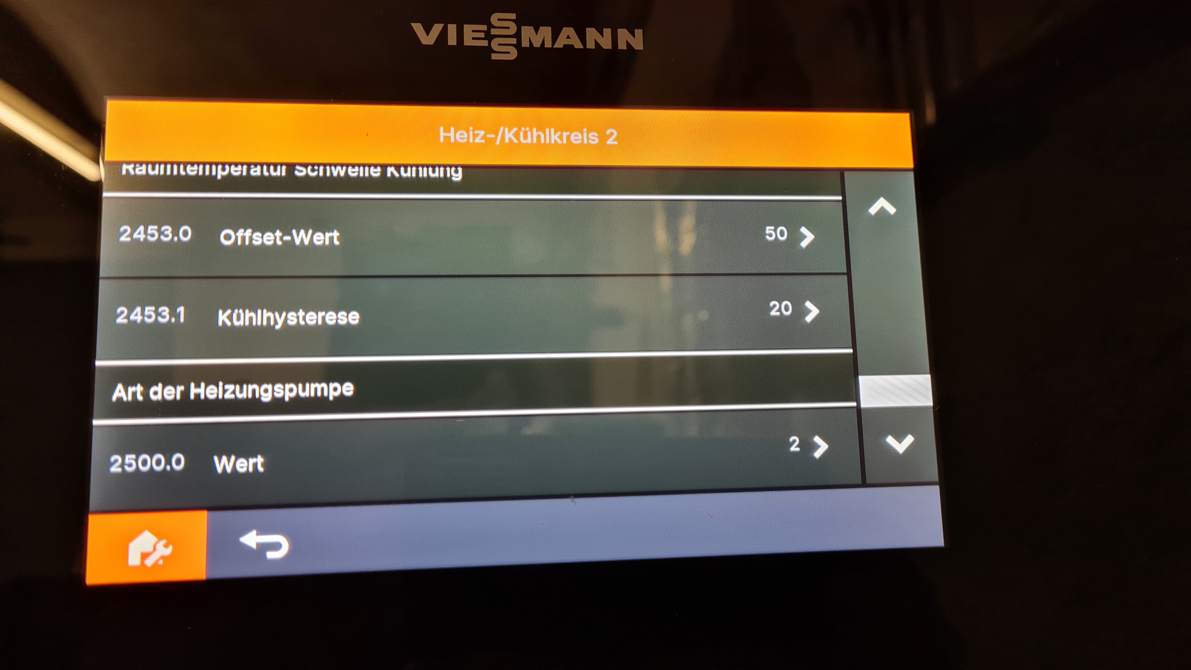

Wo kann ich 3335 einstellen ? Bei mir hört es bei 3106 im Pufferspeicher auf
Vitocal 250A 13kw, kein WW, 400l Puffer, Altbau ca. 1900, 140qm, HK
Letzte Parameter unter Heiz-/Kühlkreislauf
Vitocal 252-A AWOT-E 251.A10, SW2440, ohne HZW-Speicher, Radiatoren, 125m²

Da ist bei mir bei 2500.0 Ende.

Bei mir unter Heiz-/Kühlkreis 1.
Kann aber mit Puffer alles anders sein.
