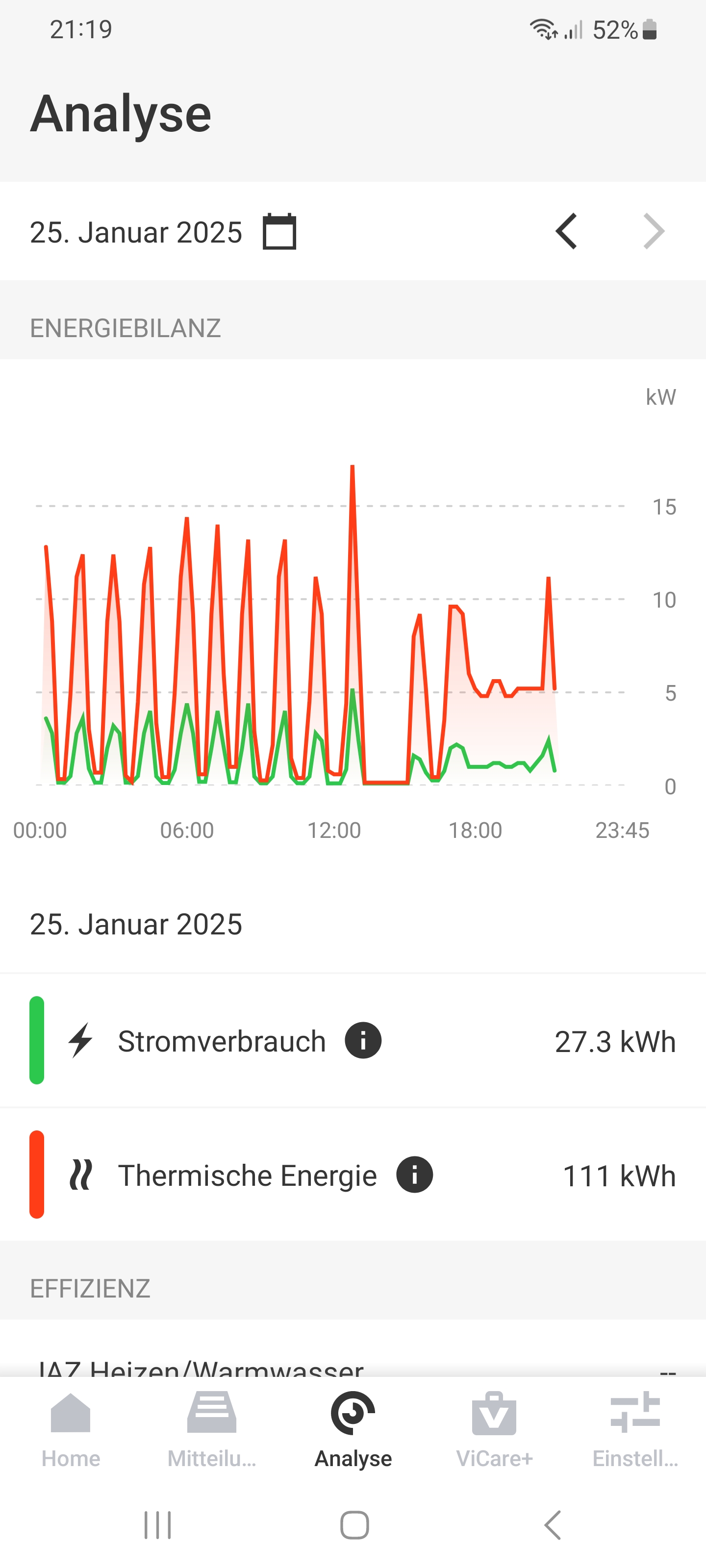

meine Anlage wurde von 2323 auf 2440 aktualisiert. Bei 2323 war die Kurve des Stromverbrauch mehr flach und " gleichmässig", jetzt mit 2440 ist sie "unruhig" und hat wrsentlich mehr Stromspitzen. Der normale VL liegt bei ca. 42° und zwischendurch geht die VL immer wieder auf z.B. 48° hoch, ohne Abtauvorgang.
Die Anlage hat keinen WW Puffer, nur einen HK Puffer.
Mir kommt es so vor als würde die WP WW bereiten obwohl kein WW über die Anlage läuft.
Kann es sein, dass durch das Update Parameter nicht mehr passen und geändert werden müssen ?
Anbei ein Bild aus 2024 (2323) und 2025( 2440).
Vitocal 250A 13kw, kein WW, 400l Puffer, Altbau ca. 1900, 140qm, HK

Ich hatte vor kurzem verschiedenes getestet und dabei hat sich die WP wohl verschluckt.
Heute Nachmittag max. geräuschred. Betrieb aktiviert und Viessmann Thermostat mit intelligenter Pumpensteuerung eingebunden - hier das Thermostat auf Eco gesetzt.
Gegen 20Uhr alles wieder deaktiviert und das Kätzchen scheint wieder zu schnurren. Kein Takt bisher und Strom im grünen Bereich.
Ich hoffe es bleibt so.
