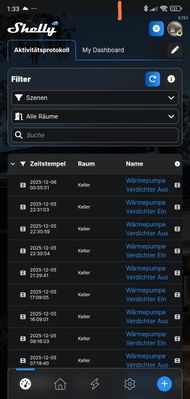

Hatte heute auch eine seltsames Verhalten. @Flo_Schneider kannst du eventuell mal schaue was für einen Eintrag du zu diesem Ereignis finden kannst? Das wäre super, habe ab und zu diese 20 sec "Starts"
In meinem Fall überwachen ich allerdings nur ob die Leistung an allen 3 Phasen über 450W liegt um diesen Eintrag zu erzeugen. Es kann also auch ein anderes Ereignis sein als ein Fehlstart.

@Denjo1980: Das kann ich so auch feststellen, habe aber keine wirkliche Ursache für die Abschaltung. Beobachte dies am besten einmal.
Hallo nochmals,
hatte wieder einen Fehlstart, das es ein Startversuch war hattest du beim letzten Mal sehen können lese ich aus der Antwort heraus, nur das es keine Ursache dafür gab?
 das war am 6. Dezember abends um 22.30 erneut
Vitocal 250A AWO-E-AC 251.A10
