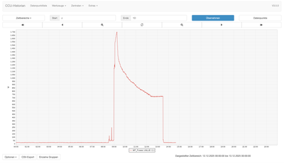

Heute hatte ich auch 2 Fehlstarts, die auch als Start gezählt wurden.
Hier der Stromverlauf. Man kann die zwei kleinen Spitzen sehen. Um 8:30 Uhr die Erste und ca. 8:45 Uhr die zweite Spitze.
@Flo_Schneider könntest du mal nachschauen, ob irgentwas hinterlegt ist?
