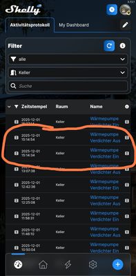

Ich würde auch gerne mal wissen was kurzzeitig aktiviert wird und in der Summe der 3 Phasen dann mindestens 350W zieht (dann wird bei mir die Meldung Verdichter Start in meiner Shelly App angelegt).
Leider konnte man laut @Flo_Schneider dazu keine Zuordnung finden. Solange das nur sporadisch Auftritt werde ich es einfach mehr oder weniger ignorieren dann.
Mittlerweile habe ich die Vermutung dass es eine Routineaktivität (z.b. kurzes einschalten des Durchlauferhitzers) ist und das dann aber nicht in der App als Start angezeigt wird.
