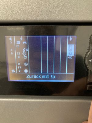

Die Heizkennlinie geändert auf Neigung 0,2 Niveau 1K und Raum Soll Temperatur 19Grad.
Der Vorlauf sinkt und sinkt und auch in den Räumen wird es kälter aber die WP springt nicht an. Anbei die Fotos der Anlage. Kann das sein ? Woran liegt das?
@Flo_Schneider oder sollte die WP anspringen wenn die Temp im Pufferspeicher bei 23Grad liegt (28-5 (aus 7203) = 23?)

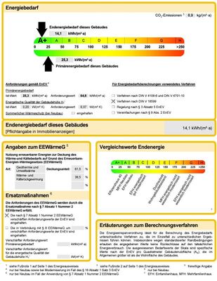

Ist von diesem Haus eine Heizlastberechnung, oder der Energieverbrauch des alten Heizsystem bekannt, oder gibt es einen Energieausweis ?

155 ..Keller kann ich auch Bedarf beheizen dann wären es noch mehr - diesen „Bedarf“ hab ich aber aktuell nicht da der Keller zZ nur Lagerraum ist.
Ich hoffe Du bekommst jetzt keinen Wutanfall:
Endenergiebedarf 14,1kW pro qm und Jahr
bei 155qm sind das 2187kWh an Heizenergie pro Jahr bedeutet eine Heizlast von etwa 1 kW
Die WP sollte auf ca.80% der Heizlast ausgelegt werden…..
Somit : für Dein Haus währe grob Daumen mal Pi eine WP von 800W ausreichend……Somit währe bei Dir selbst noch die kleinste 201.A04 Monoblock für Dein Haus noch um mehr als das doppelte zu stark. Der dadurch schnellere Verschleiß des Verdichter ist hier sozusagen Vorprogrammiert……Ersatzteilkauf/Reparaturkosten lassen jetzt bereits grüßen…..
