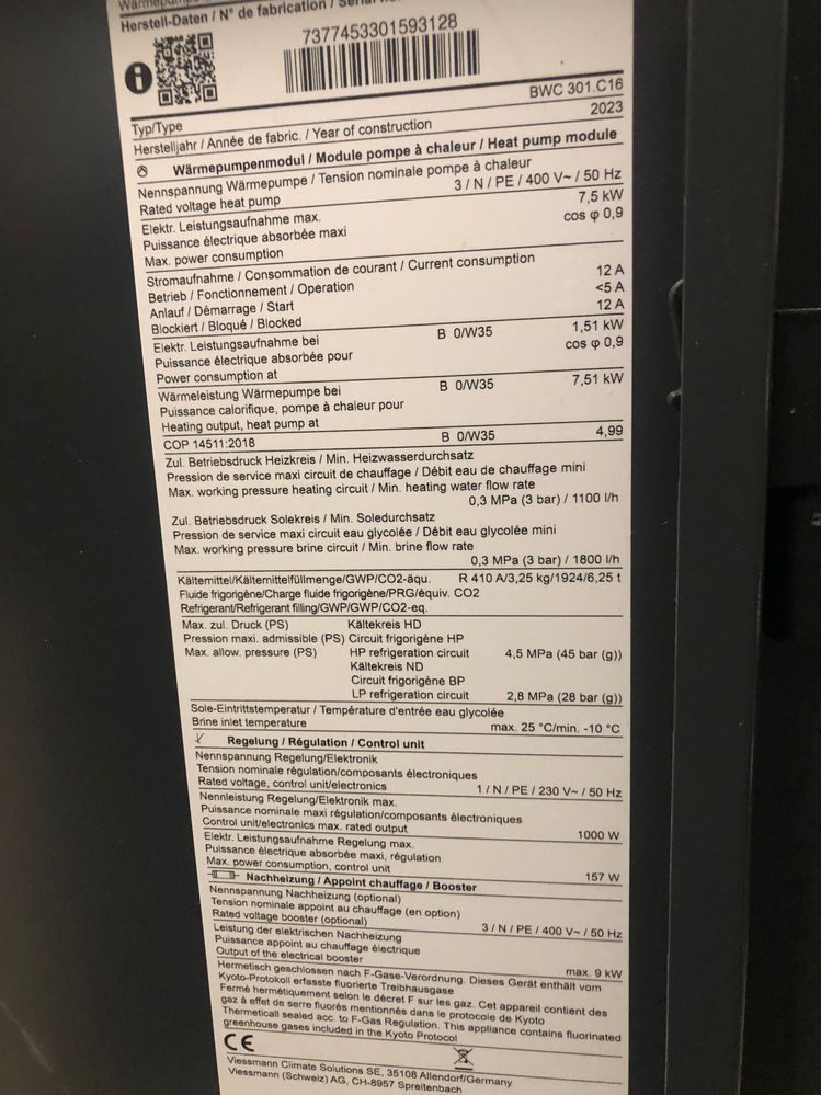

Laufzeit Sekundär-undPrimärpumpe immmer 100%
Vitocal 300G BWC301.C16
Sekundärpumpe  100% Dauerläufer
Primärpumpe bei Anforderung immer 100%
Verdichter im Inverterbetrieb
Anlage läuft gut, JAZ 4,8
Taktung 1-2/h
3 ANTWORTEN 3
