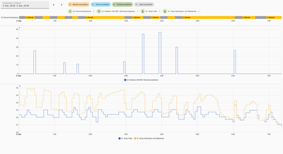

hier ein Ausschnitt von heute nacht/morgen.
So sieht das dann aus bei Aussentemperatur 1°C (Wärmebedarf definitiv vorhanden, unterhalb von 8°C läuft die Wärmepumpe ohne Unterbrechung)
Oben ist der Kompressorzustand, darunter der Brenner der Vitodens 200.
Mich wundert, dass es Phasen gibt, in denen weder Wärmepumpe noch Vitodens laufen.
Die Temperaturschwankungen in den Heizkreisen entstehen nur bei Hybridbetrieb. Also das würde mich wundern, wenn das so normal ist.
Hallo jenbo,
die Anlage heizt nach der Puffertempertaur. Wenn dort der Sollwert unterschritten ist, wird bei diesem nachgeheizt. Der Sollwert entspricht dem höchsten Sollwert der Heizkreise.
