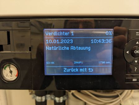

Bei den aktuellen Temperaturen stelle ich vermehrt fest, dass unsere 200-S 201.D13 den laufenden Takt nach einer Abtauung nicht weiterführt obwohl die Abschalthysterese noch nicht erreicht wurde.
z.B. vergangene Nacht:
Neigung: 0.2
Niveau: -1
Außentemperatur: 3.8°C bei ca. 96% rH
VTsoll sollte bei ca. 26.6°C liegen, dementsprechend schaltet sich Verdichter bei 24.6°C ein und müsste bei 30.6°C abschalten (7304 = 2K, 7313 = 4K). Das passt idR soweit auch, wenn keine Abtauung stattfindet.
Findet allerdings eine Abtauung statt, sieht das ganze folgendermaßen aus:
1) 2:43 Uhr: Verdichter schaltet sich bei VL == RL == 24.6°C ein, soweit so gut.
2) 3:41 Uhr: (aktiver) Abtauvorgang (VL ist hier bei 28.9°C) - Verdichter schaltet sich nach der Abtauung aus obwohl der VL von 30.6°C nicht erreicht wurde (AT konstant bei 3.8°C)
3) 5:23 Uhr: Verdichter schaltet sich bei VL == RL == 24.6° wieder ein.
4) 6:05 Uhr: Abtauvorgang (VL ist hier bei 28.5°C) - Verdichter schaltet sich nach der Abtauung wieder aus obwohl VL von 30.6°C nicht erreicht
5) 6:53 Uhr: Verdichter schaltet sich bei VL == RL == 24.6°C wieder ein.
6) 7:29 Uhr: Abtauvorgang (VL ist hier bei 28.7°C) - Verdichter schaltet sich nach der Abtauung wieder aus...

Ich habe leider das gleiche Problem, hier mit einer 222-S mit 4kW, Dimensionierung ist in Ordnung, Verdichter läuft viele Stunden am Stück durch.
Ich hab aber ebenfalls das Problem, dass nach dem Abtauen der Takt beendet wird. Und das ist ja auch logisch, der Wärmetauscher ist durch das Abtauen überwärmt, der Kompressor dreht mit hoher Drehzahl um, und das Resultat ist ein kurzes Überschwingen der Temperatur. Hier ein Foto davon:
VL-Soll ist 24.2°C, vorm letzten Abtauen hatten wir einen VL von 27.1°C. Abschalten soll sie ja erst bei 4K über Soll, also 28.2°C. Der Peak nach dem Abtauen waren dann 28.4°C, und somit hat sie abgeschalten. Der Abtauvorgang war somit auch für die Katze, weil es draußen 3°C hat, somit wäre sie auch von selbst abgetaut wenn sie abgeschalten hätte.
Parameter 5010 (Temperatur für Abtauung) habe ich bereits auf 30°C reduziert, davor war es noch schlimmer.
Ich finde, meinen Graphen von Oben kann man als Lehrbuchbeispiel für "Überschwingendes Verhalten" verwenden. Umsomehr erstaunlich, dass ein Premium-Hersteller das nicht in den Griff bekommt. Das ist Energie und Effizientverschwendung.
Ich habe übrigens das gleiche Problem während sie Warmwasser macht. Wenn sie davor heizt, dann in den Warmwasserbetrieb geht, und wieder zurückschaltet, schwingt sie in den ersten Sekunden deutlich über die Abschalttemperatur und hört dann auf zu heizen.
Hier gehört definitiv ein Delay in die gesamte Regelung. z.B. Kompressormindestleistung und 120 Sekunden warten, und erst wenn dann noch immer die Temperatur zu hoch ist, dann abschalten.
