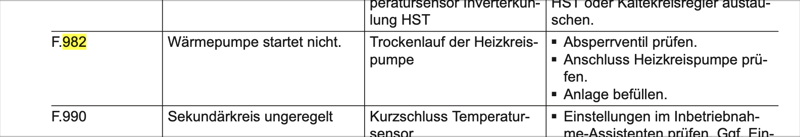

Nach der Erstinbetriebnahme treten beide Fehler auf: F.75 - Kein Volumenstrom und F.982 Trockenlauf Primärkreispumpe.
