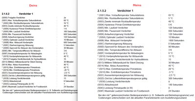

Verdichter 1 viele Werte unterschiedlich. Ich habe da aber nichts geändert und viele Werte mit *, also geändert gegenüber Auslieferungszustand.

Bei mir sieht die Parametrierung, Codebene 2 anders aus. Ich kann so keine Beschreibung zu den Parametern aufrufen. Liegt es eventuell an der Softwareversion, meine ist 8.0.6.4., 90 Tage Testlizenz. Ist jetzt auf meinem PC installiert ohne Anbindung an die WP. Die Daten habe ich mit meinem NB ausgelesen, werde dann mal das Prog. entfernen und später wieder installieren. Mal sehen ob immer noch eine 90 Tage Testversion ist.

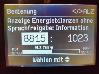

Geheimtip: den Parameter 8815 in Codierebene 2 auf 1023 stellen.
Um den Parameter 8815 ändern zu können, musst du in die Expertenebene wechseln. Dies geht folgendermaßen:
In der Servicebene OK + Rückstell-Taste zeitgleich gedrückt halten.
Anschließend das Passwort 344 254 1331 eingeben.
Bei mir läuft der Verdichter mit den Settings seit 7 Jahren und hat 4978 Starts und 40.4 Wochen Laufzeit auf dem Buckel. 😯
(5030) Leistung Verdichterstufe ist bei mir 8, weil ich eine 8kW Leistungsregelung Anlage habe. Wenn du 13kW hast, passt das. Habe auch im Datenblatt deiner Anlage gelesen, das die eine Leistungsregelung von 2,89 bis 12,44kW modulierend hat. Von daher passen die 13kW bei (5030) 👍🏻(Hätte ich auch gerne 😁)

Nur fix eine Sache noch wegen der Energiebilanz Anzeige JAZ
Prüfe mal den Parameter 8815. bei Dir.
Um den Parameter 8815 prüfen zu können, musst du in die Expertenebene (Codierebende 2) wechseln. Dies geht folgendermaßen:
Setz den Wert mal von 768 ALZ auf 1023:
Dann sollte die JAZ und Energiebilanz kommen.

Ich habe vor der Änderung Parameter 8815 mal die Diagnose über Menü und Service an der Bedienkonsole aufgerufen. Ich kann unter Energiebilanz alles sehen. Sie Anhang. Die Änderung von 8815 auf 1023 hat da bei mir keine Änderung der Anzeige bewirkt. Die Anlagen sind wohl doch unterschiedlich. Hast Du eine Interpretation meiner Energiebilanz. Danke und schönen Abend noch.

die Reihenfolge der Bilder stimmt nicht ganz. Codierebene 1 war zuerst aktiviert und dann die Änderung über Cod. 2.

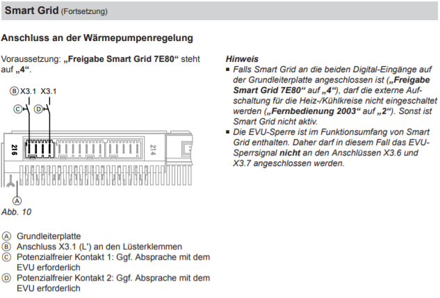

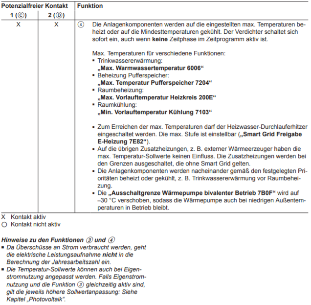

Hi @KlausN1,
interressant das Smart Grid das Verhalten der Intelligenten Pumpensteuerung überschreibt bzw. sich das System dann anders Verhält. Das wusste ich nicht, da ich noch kein Smart Grid bzw. generell PV habe. 😉
Dann mach doch Smart Grid Sollwertanhebung für Heizwasser-Puffersp. 7E92Smart Grid Sollwertanhebung für Raumthemperatur Heizen 7E93 aus. Dann regelt das die Intelligente Pumpensteuerung und Intelligent Heat Control. Nur halt nicht immer wenn du viel Sonne hast.
Hast du Natural oder Active Cooling dann kannst du Smart Grid Sollwertabsenk. für Raumthemperatur Kühlen 7E95 aktivieren und Kühlst somit bei viel Sonne dein Haus 👍

Guten Abend, hm ist ja schon dunkel ;-). Das Smart Grid ist so angeschlossen, wie Du die Bilder geschickt hast, allerdings über einen Schütz weil in meiner PV-Anlage (Wechselricher Sungrow SH8.ORT-20) der Schaltkontakt nur bis 30V DC belastbar ist. Hatte ich wohl scvhon beschrieben. Wenn die Sonne scheint habe ich genug Energie nicht nur WW aufzuheizen. Bei viel Sonne habe ich 14 kW, davon gehen ca. 4,5kW ins Haus mit WP und der Rest ins Netz. Jetzt schaltet SmartGrid bei 100% Speicher und 5kW auf "bevorzugter Betrieb" und WW wird mit 200K und Heizung mit 300K erhöht. Soll WW ist 40° sollte also auf 60° aufgeheit werden, Heizung Soll 23° sollte auf 53° erhöht werden. Das klappt eigentlich auch so. WW wird allerdings 60° nicht erreicht, meistens 55°. Bei der Heizung stört mich eigentlich nur, dass die hohe Wärme auch in die HK gepumpt wird, da die Heizkreispumpe nicht abschaltet, obwohl an den ViCare-Thermostaten die Soll-Temperatur erreicht ist. Intelligente Pumpensteuerung ist aktiviert. Wie der Viessmann-Fachmann Flo_Schneider ja geschrieben hat, schaltet die Heizkreispumpe nicht ab, da ich einen ungeregelten Heizkreis habe. Daher wohl auch die JAZ bei Heizung von 3,0. Da die Intelligent Heat Control bei mir die Heizkreiskurve versaut, frage ich mich jetzt enrsthaft, wozu brauche ich die teuren ViCare-Thermostate und wenn dann noch erforderlich Klimasensoren und eventuell einen Repeater. ???
Da kann ich auch andere programmierbare Thermostaten nehmen, z.B. AVM Fritz!Dect 302 an meine FB angeschlossen. Die sind deutlich preiswerter und regeln auch die Temperatur. Oder ein anderes Homematic System. Zumal ich den Eindruck habe, dass meine WP nicht besser oder weniger läuft. Leider ist für Vergleiche die Zeit zu kurz.

Hi @KlausN1 ,
ja wie wir gelernt haben, überschreibt das Smart Grid ja HK-Pumpensteuerung. Die HK-Pumpe läuft dann immer sobald Smart Grid aktiv bzw. Strom vom Dach kommt.
Ich hätte ja auch erwartet, dass die Intelligente Pumpensteuerung dann deine Heizkreispumpe Smart steuert und nur dann WW aus dem Puffer holt, wenn halt eines der teuren ViCare-Thermostate auf geht und HK-Wasser zirkulieren muss, so wie bei mir. 😉
Vielleicht kannst du ja mal Smart Grid bei Dir komplett deaktivieren als Übergang zum Testen, ob die Intelligente Pumpensteuerung dann wie gewünscht funktioniert. Aber langfristig ist das ja nicht dein Ziel.
