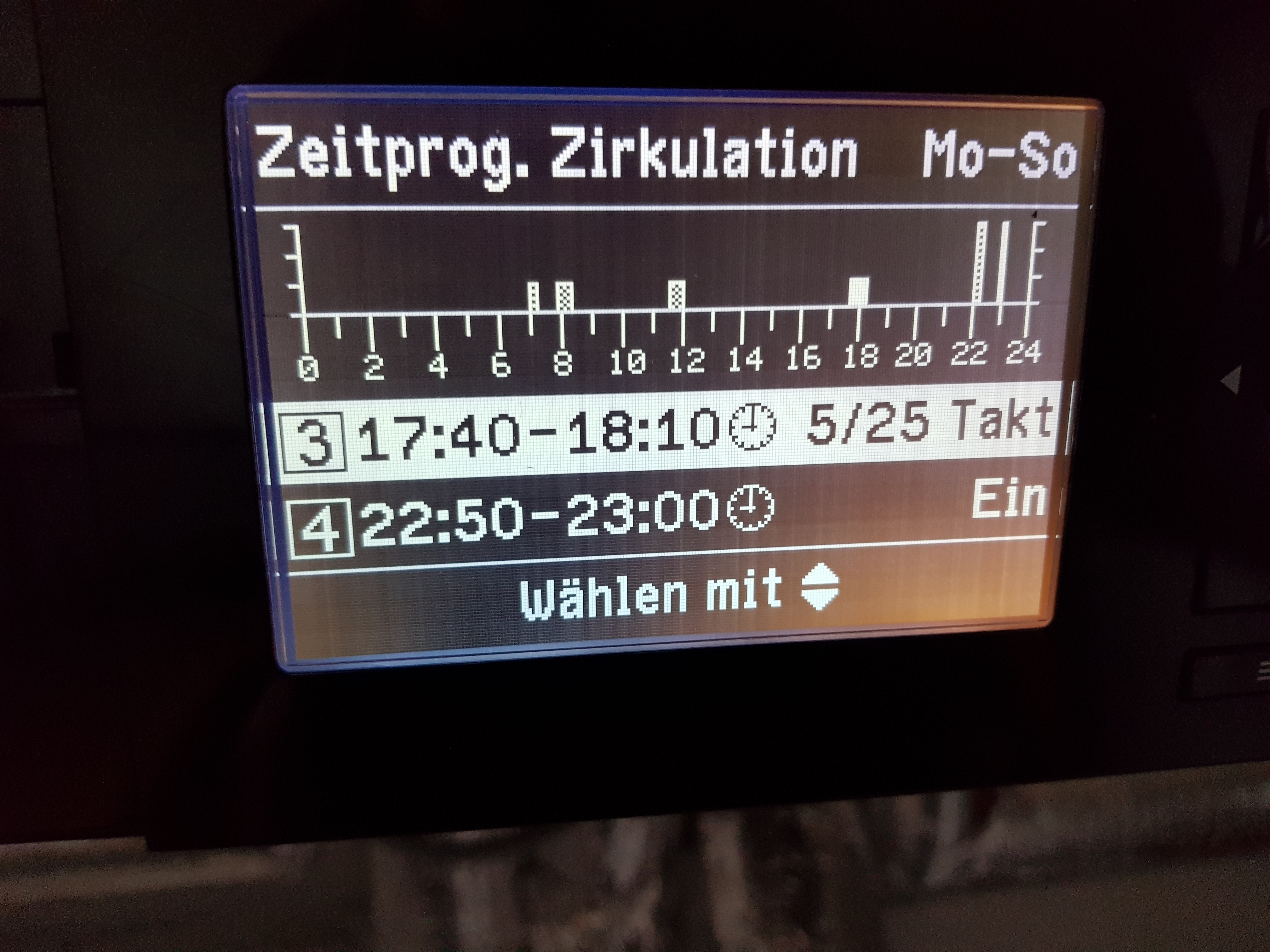

- Die Zirkulation habe ich, wie schon geschrieben, auf ein Minimum reduziert. s. Fotos. Sag mir bitte gerne, dass meine Einstellungen dazu Käse sind, weil die Zirkulation bei der eingestellten Taktung gar nicht greift? Aber das würde ja ohnehin eher in die andere Richtung wirken.

Deine Zirkulationseinstellung ist etwa "doppelt gemoppelt"
zb.17:40 -18:10 5/25 dann kannst du ja gleich 17:40:17:43 EIN einstellen.
Aber das ist nicht der Grund

Zwischen 12 und 18 Uhr ist die Zirkulationspumpe länger aus.
Wenn man kurz vor 18 Uhr WW braucht, kommt es dann eine Weile kalt oder macht es kaum einen Unterschied zu den Zeiten wo die Pumpe läuft?

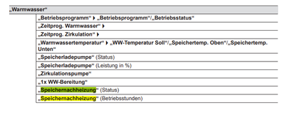

Mit der Information "Speichernachheizung" beim WW mit 1.775h kann ich leider gar nichts anfangen?????

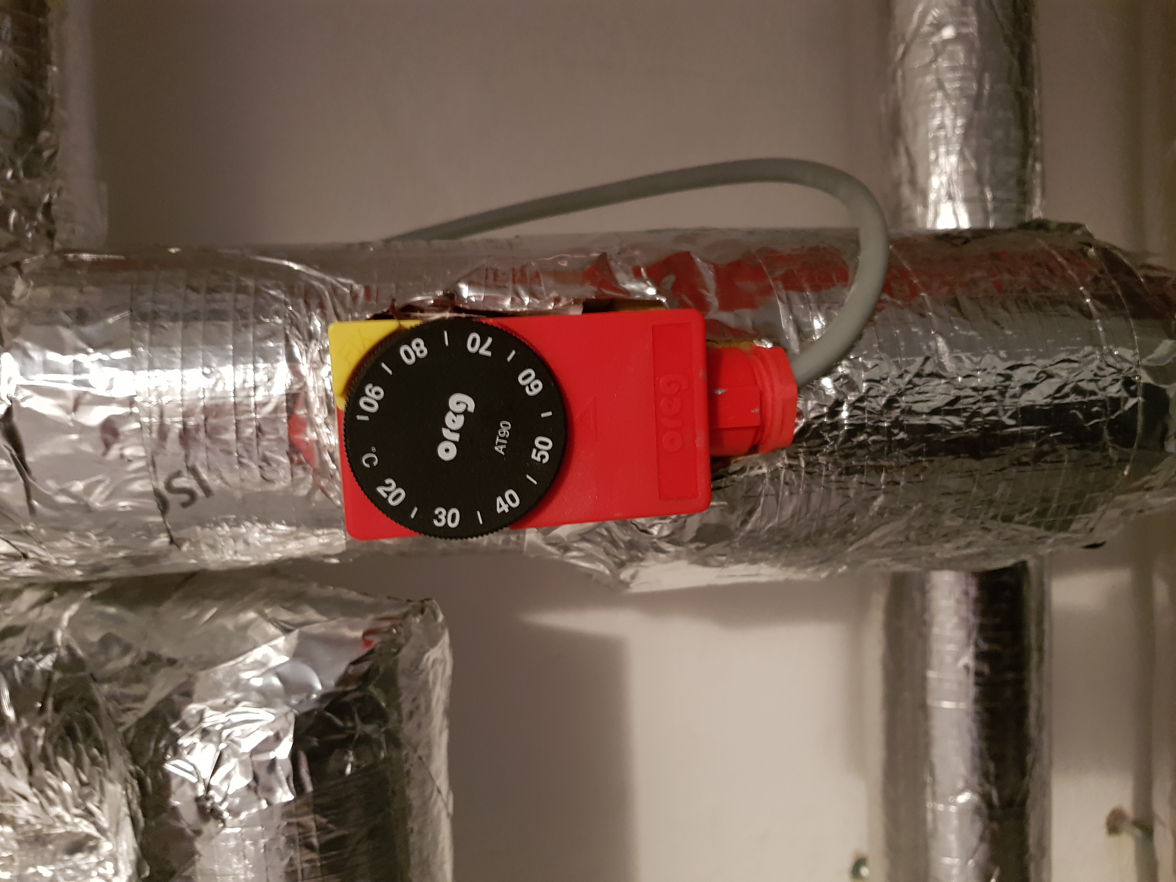

Hat die Rohrleitung von der Vitocal zum Vitocell 100-W 300 l eine Absperrung, die du testweise für einen Tag schließen kannst? Dann könnte man testen ob der Speicher so weniger abkühlt, dann wäre die Theorie bestätigt.

Eine Absperrung der Rohrleitung zwischen den beiden kann ich nur beim Rücklauf zur WP entdecken mit dem entsprechenden (Thermostat?....) auf diesem Weg.

Vielleicht auch noch interessant zu wissen, dass diese Rücklaufleitung auch noch einen Abzweig vor dem (Thermostat....) zum Heizwasser-Pufferspeicher hat (heißt dort Rücklauf WP). Aber vielleicht ist das auch normal?
der schwarze Absperrhebel ist leider nur für die Entleerung.
Dann kannst du es so nicht testen.

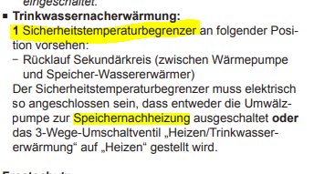

Speichernachheizung :
Wenn du dir die Service Analeitung der Vitotronic durchliest:
Das sieht so aus als ob der Heizstab schon 1775h für die WW Bereitung lief.
Das wäre ziemlich fatal für den Stromverbrauch.
Ist im WW Speicher ein weiterer Heizstab verbaut?

zum Thema Speichernachheizung nochmal:
>> ich habe bisher immer gedacht, ich habe keinen Heizstab, weder für die Heizung, noch für WW???
Mein Bild zu diesem Thema ist eigentlich "kontraproduktiv" zu meiner aktuellen Problemlösung, weil ich mir bei einer Speichernachheizung einfach laienhaft vorstelle, dass ein externer Wärmeerzeuger (Heizstab, Ölbrenner, was auch immer), mit "Gewalt" versucht, das Warmwasser im Speicher auf dem Soll-Temperatur-Niveau zu halten. Fakt ist aber, dass die Temperatur im Speicher rasant absinkt.
Wie kommt diese Speichernachheizung (erfolglos) bei mir zustande?
Wenn die WW Temperatur morgens so extrem unter den Sollwert liegt, wird vermutlich die Hysterese für die Zusatzheizung "gerissen" und die Zusatzheizung geht bei der WW Ladung auch mit an.
Wenn man z.B. gerade sein Badewanne füllt ist das eine sinnvolle Funktion.
Bei der aktuelle Situation würde ich die Hysterese deutlich höher setzen, damit die E-Heizung nicht einschaltet.

Beim Thema Speichernachheizung müssen wir allerdings noch einmal zurück auf Los. Ich habe schon verschiedentlich geschrieben, dass ich keinen elektrischen Heizstab habe, weder für die Heizung noch für WW. Das von mir am 22.04.2022 eingestellte Foto aus der Diagnose zum Warmwasser zeigt "Speichernachheizung Aus" und "Speichernachheizung 1.775 h".
Ich habe jetzt festgestellt, dass mir diese beiden Zeilen nur dann angezeigt werden, wenn der Parameter "7B00 Freigabe Externer Wärmeerzeuger" auf "1" gestellt und dieser externe Wärmeerzeuger ist bei mir der Öl-Brennwert-Kessel Vitoladens 300-C. Damit bin ich wieder bei meiner Ausgangsfrage: Woher kommt das Missverhältnis bei meiner Energiebilanz Warmwasser bzw. der hohe Stromverbrauch?

Leider weiß ich jetzt noch immer nicht, was es mit der Speichernachheizung mit 1.775 h auf sich hat.

Hallo Hans,
meintest du nicht diese Stunden du kommen vom Vitoladens ?
