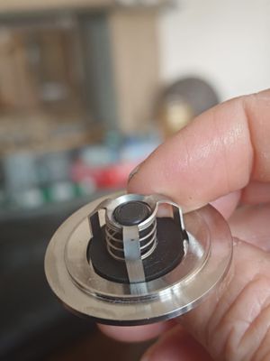

wir haben die Legionellen-Schaltung zweckentfremdet, weil ViCare keine andere Lösung bietet und heizen täglich mittags mit PV-Strom auf 60 °C auf (weniger lässt sich leider nicht einstellen) – allerdings nicht wegen vermeintlicher Legionellen, sondern damit das warme Wasser bis zum nächsten Tag reicht.
Das gelingt nicht immer, und für diesen Fall wird das Wasser ab 40 °C auf 46 °C nachgeheizt.
Die Zirkulationspumpe läuft täglich 3–4 Mal für jeweils 2 Stunden. Seitdem wir eine Schwerkraftbremse (siehe Foto) eingebaut haben, ist auch der Stromverbrauch deutlich gesunken (dieses Jahr bisher 25% für Brauchwasser)

Die schwerkraftbremse verstehe ich nicht ganz …. Muss lesen-:)

Diese Schwerkraftbremse ist nur für Warmwasser Kreislauf und nicht für Heizungskreislauf. Richtig?
Ja, besonders wenn wir bis auf 60 °C aufgeheizt haben, ist deutlich aufgefallen, dass die Temperatur über Nacht erheblich gesunken ist – obwohl keine Wasserentnahme stattgefunden hat und keine Zirkulation über die Pumpe vorhanden war.
Das lässt sich auch leicht feststellen, indem man ein nicht isoliertes Leitungsstück ertastet.
Hilfreich war außerdem die Einstellung, dass die Zirkulationspumpe in den Betriebszeiten nur in Intervallen läuft, also z. B. innerhalb einer Stunde viermal für jeweils zwei Minuten.
