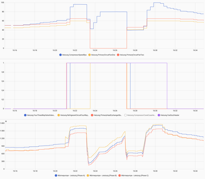

@mbauer666  schrieb:
0x680 354 PrimaryHeatExchangerBaseHeater
Danke. Die Variable logge ich ab jetzt auch mit.
Nach den gemessenen Werten korreliert der Leistungssprung nach oben um ca. 390 Watt mit dem gemeinsamen Einschalten von BaseHeater+FanDuctHeater und der Leistungssprung nach unten um ca. 230 Watt korreliert mit dem ausschalten des FanDuctHeater (BaseHeater wurde schon eher ausgeschaltet). CrankCaseHeater war die ganze Zeit ausgeschaltet.
Wieso 230W für den FanDuctHeater? Ich dachte der hat nur 100W?
Vitocal 250-A, Vitocell 100-V, Vitocell 100-E, SW 2532
2 Stück?
 100W pro Ventilator / Heizring, es gibt ja Modelle mit zwei Ventilatoren, >=10KW Heizleistung meine ich.
Meine 250A A13 hat zwei Ventilatoren und auch zwei Ventilatorringheizungen.
Alles klar, daran habe ich nicht gedacht 😳
