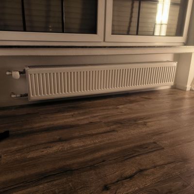

ich habe eine VITOCAL 250-A mit 11,1 kw Wärmepumpe. Unser Haus wurde 1998 gebaut und hat ca 240m2 wovon 160 dauerhaft beheizt werden.
Verbaut sind im ganzen Haus Typ 22 Heizkörper. Anbei hänge ich euch die Heizkurve an. Volumenstrom ist ca bei 800-900 l/h. Spreizung ca 4 Grad
das Wohnzimmer bekommen nicht über 20,5 grad (außer wenn wir die Vorlauftemperatur weit in die Höhe stellen ).
hat schon jemand die Ventialtoren für die Heizkörper getestet und Erfahrungswerte? Da gibt ja verschieden Marken (ecocalm, Speed comfort etc).
Machen die sinn? (Sparpotential und Wärmeverteilung)
Im Restlichen Haus hat es auch um die 20,5 grad, was dort grundsätzlich reicht.

Von mir eine klare Empfehlung für die Heizköper Lüfter.
Die wo die Lüfterdrehzahl einstellbar ist.
Selbst mit niedriger Drehzahl und fast unhörbar.
Im Gegenzug konnte ich auch die Heizkreis Pumpe eine Stufe runterstellen
Bringt ungefähr 10 Grad Vorlauftemperatur.

Ja Lüfter habe ich auch montiert im Wohnzimmer. Ich müsste hier eigentlich einen HZ Körper tauschen weil der Raum mit großen Fenstern und 2 Außenwänden ganz knapp die eingestellte Temperatur erreicht.
Ich will deswegen aber nicht die HZ Kurve höher stellen. Mit den Lüftern klappt es bisher ganz gut, sofern die 35 Grad Vorlauf anliegen, vorher springen die nicht an. Es gibt wohl jetzt aber auch konfigurierbare Fühler wo man Drehzahl und Temperatur einstellen kann, also von SpeedComfort. Da rüste ich aber jetzt nicht mehr um.
Wenn durch den Lüfter die Spreizung an diesem HK  steigt, kann man über die Voreinstellung etwas mehr Durchfluss geben, dann hat der HK noch mehr Leistung.

Ich habe nur Lüfter zum Nachrüsten drunter.
Ja danke. Leider liegt der Raum schon am weitesten entfernt und die Stellung liegt auf 9.
Leider ist das der Heizkörper mit 2200 mm Länge und noch etwas älterer Bauart.
Die anderen sind alles Planheizkörper und die bringen ohne Ventilator schon ordentlich Leistung, denke es liegt am Material. Letztlich werde ich den einen wohl doch noch tauschen irgendwann.
Durch die Länge gibt es leider nicht viel Auswahl an Herstellern.

Ich hab mir jetzt auch Mal den Speedkomfort 3fach bestellt zum Testen. 140€ und brauche wenn noch einen zweiten für den anderen zu kleinen HK im Wohnzimmer. Ich hatte dort bereits das größtmögliche eingebaut was möglich war und in die Nische unter dem Fenster gepasst hat. Die sind in meinem System definitiv die Schwachstelle. Wäre zu schön um wahr zu sein wenn ich das damit etwas kompensieren kann

Ich hatte die Unterbaulüfter von SpeedComfort schon getestet, als ich noch mit Gas geheizt hatte. Mir waren sie aufgrund der Hörbarkeit nicht stubentauglich, weshalb ich auch keine WP-HK genommen habe, die aber wahrscheinlich doch leiser sind. Ich habe stattdessen wo nötig auf größere bzw. 33er HK gewechselt.
Im Notfall schicke ich sie zurück. Hab auch 33er, aber wie gesagt, größer geht leider nicht. Sind nur 40cm hoch und 1,20m bzw. 1,40m breit. Der Raum ist aber über 30qm und drunter zwei Garagen. Da hab ich zwar schon die Decken gedämmt, aber baulich kann ich nicht mehr viel raus holen. An einer Seite kann man noch eine zusätzliche Außendämmung anbringen oder die Fenster erneuern, rechnet sich aber nicht mehr in meinem Leben

Im Bestand muss man Kompromisse finden. Ging mir auch so. Manche Hersteller bieten noch 44er HK an. Wahrscheinlich aber nicht mit BH400.
Ok, das wusste ich tatsächlich nicht, die hatten dann aber auch nach vorne aus der Nische geragt (wäre aber trotzdem ne Alternative gewesen) nun werde ich die aber in keinem Fall mehr tauschen 😅

wie ist denn eigentlich die Heizlast des Wohnzimmers und was für Heizkörper genau (Höhe, Breite, Modell) sind dort mit was für einem Ventileinsatz (vielleicht defekt oder verschmutzt, welcher am Ventileinsatz eingestellter Volumenstrom ?) verbaut? Zusätzlich FBH im Wohnzimmer? Welche VLT kommt denn am betreffenden Heizkörper an?
Du kannst grundsätzlich davon ausgehen,dass der Raum schneller erwärmt wird . Da hier keine Konvektion einsetzen muss.
 Wärmer wird's wegen dem Ventilator aber nicht.
@Franky  durch den Ventilator hat der Heizkörper definitiv  eine  höhere Heizleistung
