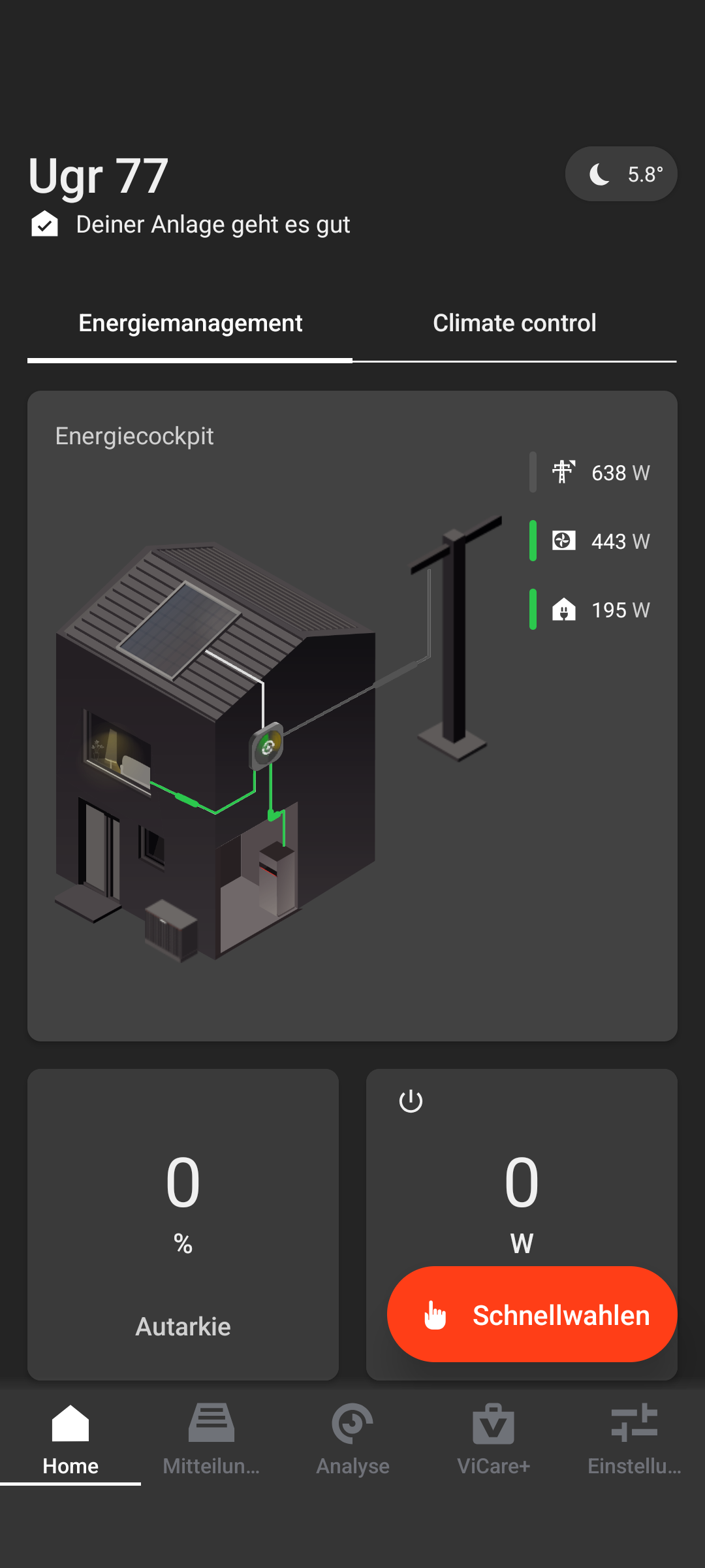

Hier fehlt das Energiemanagement, das Energiecockpit zeigt nur die Wärmepumpe an (im Screenshot ist diese offenbar aus).
Sicher fehlt dss. Es genügt nicht zwei Zähler einzubauen, diese müssen auch konfiguriert werden und das EMS muss vom Fachbetrieb oder VM-Techniker aktiviert werden.
Das EM muss dein HB mit der ViGuide-App mit dem entsprechenden Anlagenschema in Betrieb nehmen, dann siehst du es auch in der App. Ich vermute aber auch, dass du noch einen zweiten von diesen supergünstigen Zählern brauchen wirst, wenn du keinen Viessmann-Wechselrichter und auch keinen Viessmann-Batteriespeicher hast. Mit Fremdanbieter-Wechselrichtern gilt das Anlagenschema, was @peterlaub oben verlinkt hat.
Guten Morgen, also ich habe bei mir von Anfang 2 dieser Zähler verbaut. Bei IBN konnte das aber nicht in Betrieb genommen werden da wohl der vorhandene Firmwarestand auf der Wärmepumpe das EMS überhaupt noch überhaupt nicht unterstützt hat. Als dann der Techniker 4 Monate später nochmals gekommen ist hat er erstmal die Firmware upgedatet. Aber auch danach ging das EMS immer noch nicht. Es wurden immer sehr seltsame Werte in der App angezeigt. Nach einem Telefonat mit einem Techniker der Entwicklingsabteilung haben wir dann festgestellt dass wohl der 1.Zähler an der falschen Stelle sitzt und der 2. Zähler vor der PV Anlage auch noch falsch herum angeschlossen war. Beide Zähler wurden aber nach Anleitung verdrahtet. Die erste Montageanleitung von Viessmann war nämlich falsch. Da saß der erste Zähler nach der Wärmepumpe jetzt sitzt er ja genau hinter dem EVU Zähler, also vor der Wärmepumpe. Als dann alles umgeklemmt war konnte er es dann in Betrieb nehmen, die Werte in der App sind seitdem auch okay. Nur funktioniert das meistens trotzdem nicht so wie es sein sollte. Manchmal geht’s eine Woche lang einwandfrei dann wieder tagelang nicht obwohl genügend Überschuss vorhanden wäre.
