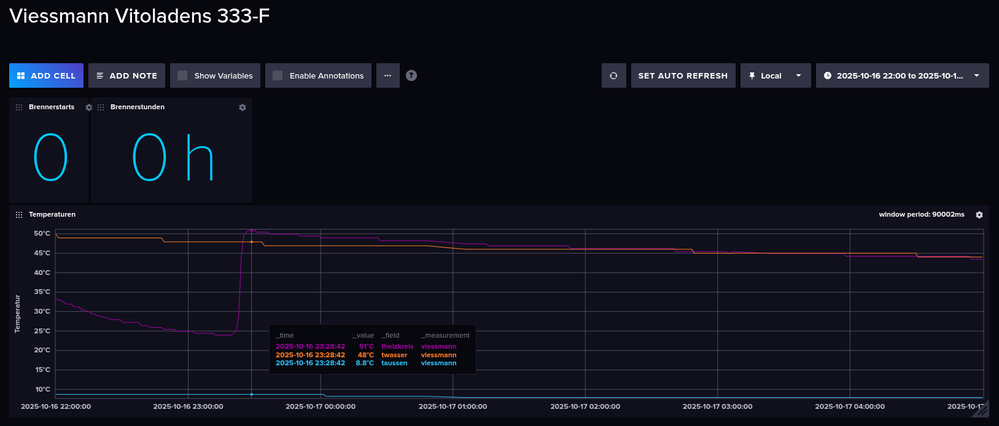

vor ein paar Tagen habe ich meine Viessmann Vitoladens 333-F (VP3U) mit der API an meine InfluxDB angebunden. Soweit funktioniert das auch. Bei der grafischen Auswertung ist mir allerdings etwas aufgefallen, was ich mir (noch) nicht erklären kann:
ca 1.5h nach dem Wechsel in den Reduzierten Betrieb steigt die Temperaturkurve des Heizkreises (heating.circuits.0.sensors.temperature.supply) sprunghaft (innerhalb von 5 Minuten) von 24°C auf 51°C an und flacht dann bis zum nächsten Schaltzeitpunkt zum Normalen Zeitraum (siehe Foto) ab, ohne das aber ein Brennerstart oder ähnliches stattgefunden hat.
Was könnte hierfür eine mögliche Ursache bzw. Erklärung sein?
