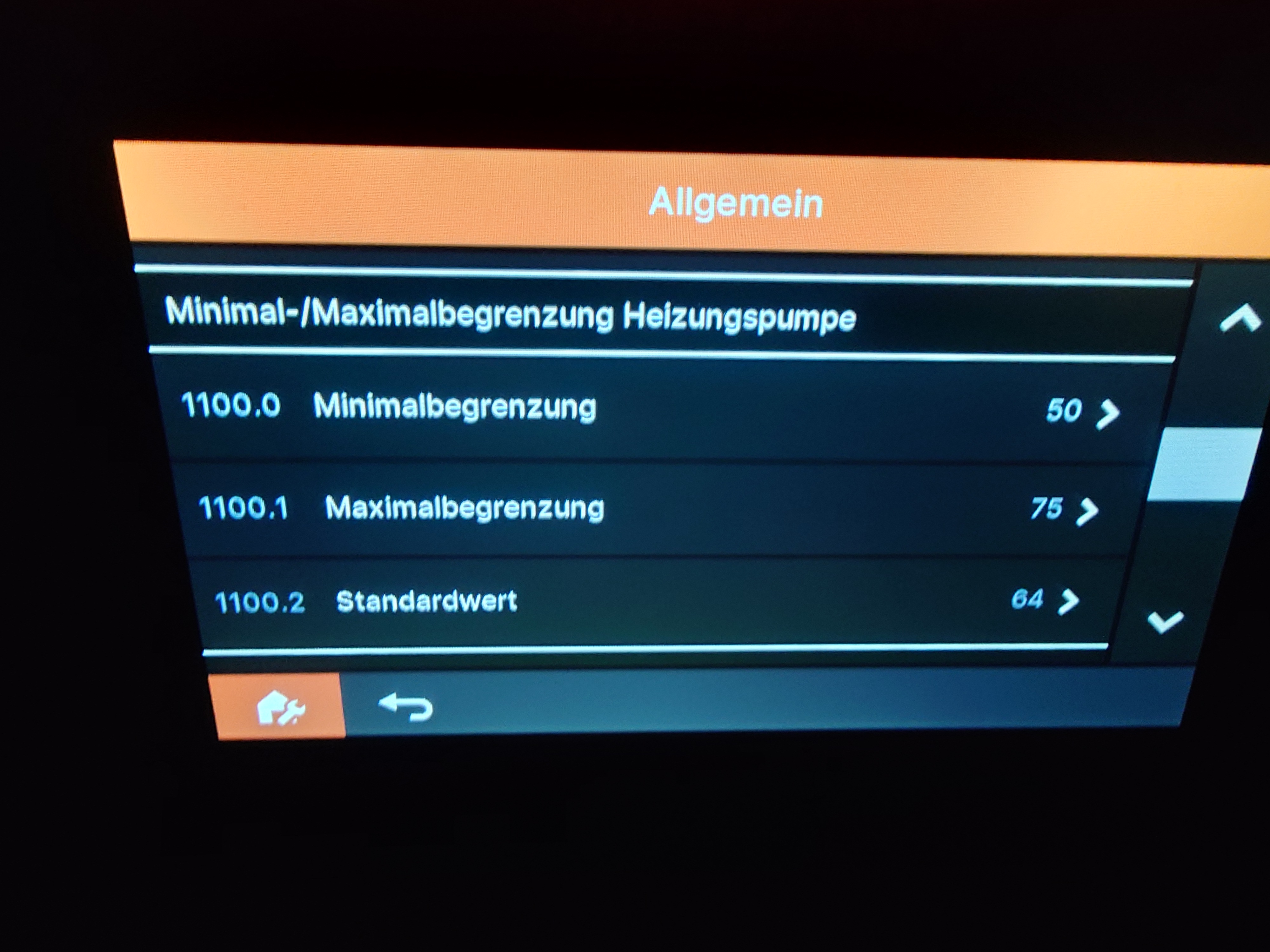

Hallo Alienfromearth,
Ich habe hier nochmal meine eingestellten Werte angehängt:
Die Pumpendrehzahl verändert sich im Heizbetrieb mit der Einstellung 1100.2 und läuft bei eingestellten 68% mit 46% laut Schema, entsprechend 1061 l/h.
Mit welchen Parametern läuft denn deine Pumpe beim Abtauen (verglichen mit meinen Werten).
Bei mir wird zum Abtauen anscheinend NICHT hochgeregelt.

Bei mir läuft der Abtauvorgang mit 1450 Litern. Wenn ich es richtig verstanden habe nimmt der sich die Durchschnittswerte der letzten 7 Tage oder so.
Ich habe meine Werte noch mal nach oben korrigiert weil ein zu geringer Strom die Wärmeabgabe am Wärmetauscher zum Kältemittel verschlechtern soll. Dann fährt die WP die Leistung hoch um den Vorlauf weiter zu erhöhen.
Dies konnte ich auch beobachten.

Auch wenn ich die Fotos im vorigen Kommentar von Alienfromearth1 mit Standard 64% betrachte, wo dann die Pumpe mit 80% läuft.
Warum läuft bei mir die Pumpe ca. 30% unterhalb Standard und bei Alienfromearth1 ca. 30% oberhalb Standardeinstellung!?
