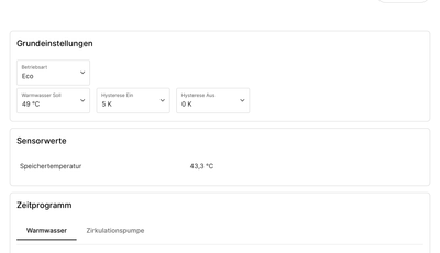

Mit der Aktualisierung der Vicare-App konnte ich zunächst auf die Hysteresefunktion zugreifen, was ich auch getan habe. Ich wollte verschiedene Einstellungen ausprobieren.
Jetzt ist es allerdings so, dass mit die Schaltflächen zwar angezeigt werden, ich sie aber durch Drauftippen nicht auswählen kann, ebenso nicht die WW-Wunschtemperatur oben drüber.

Also die Warmwassertemperatur lässt sich natürlich einstellen, dass funktionierte aber immer schon. Die Hysterese wird nach wie vor angezeigt, lässt sich in der App aber nicht verstellen. Und genau das wurde ja moniert.

@CustomerCareChris Hm, warum kann ich es dann im Viguide einstellen? Und wieso soll das dann ein Bug sein wenn es in der App auf einmal nicht mehr geht? Das war doch gut dass man es da machen konnte.

@PB2 Hallo, das stimmt so nicht ganz. Unter viguide.viessmann.com kann man die Hysterese weiterhin einstellen. Natürlich sollte es auch wieder in der App funktionieren keine Frage.
Das Einstellen der WW-Hysterese ist in der APP Version 3.30.1 bei mir und meiner 250A definitiv immer noch nicht möglich!
Wann wird hier endlich Abhilfe geschaffen, da die Hysterese derzeit nur im ViGuide (noch) möglich ist!

Geht wohl nur übers Service Menü, oder ViGuide.
