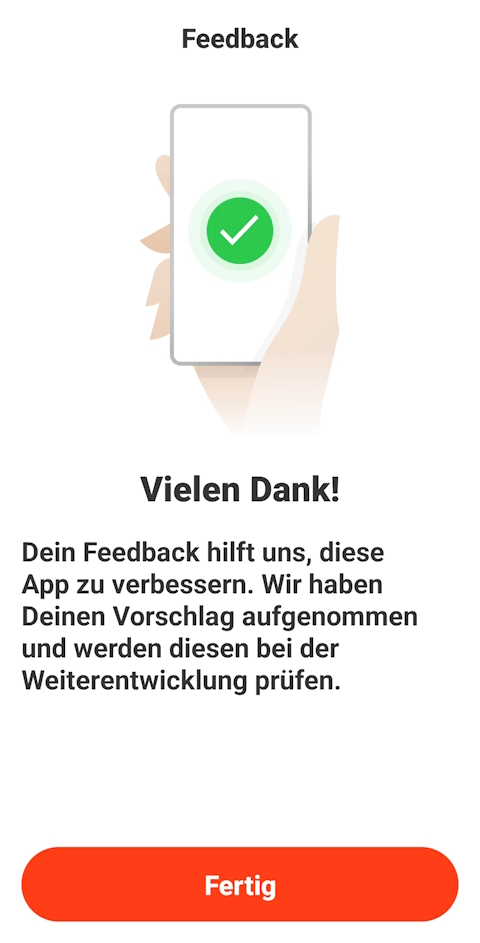

Fehlende WW-Hysterese in der ViCare-App:
Ich würde allen raten, in der ViCare-App unter "Einstellungen" , "Feedback" genau das vorzubringen.
Je mehr Kunden das da machen, umso eher tritt vielleicht die Einsicht ein, diese Funktion wieder zu aktivieren.
Dass der Druck von vielen Kunden auf VM funktioniert, sieht man an den Beispielen kostenfreier Austausch der alten OPTO1 gegen OPTO2 und bei dem Problem mit den Ventilatorringheizungen, die nun scheinbar aus Kulanz kostenfrei geliefert werden.
Andreas
Das musst du mir nicht schreiben!
Ich habe schon lange aufgegeben über die Feedback Funktion etwas anzumerken. Darüber passiert seit Jahren nichts, ähnlich wie hier im Forum seitens der Viessmann Mitarbeiter.

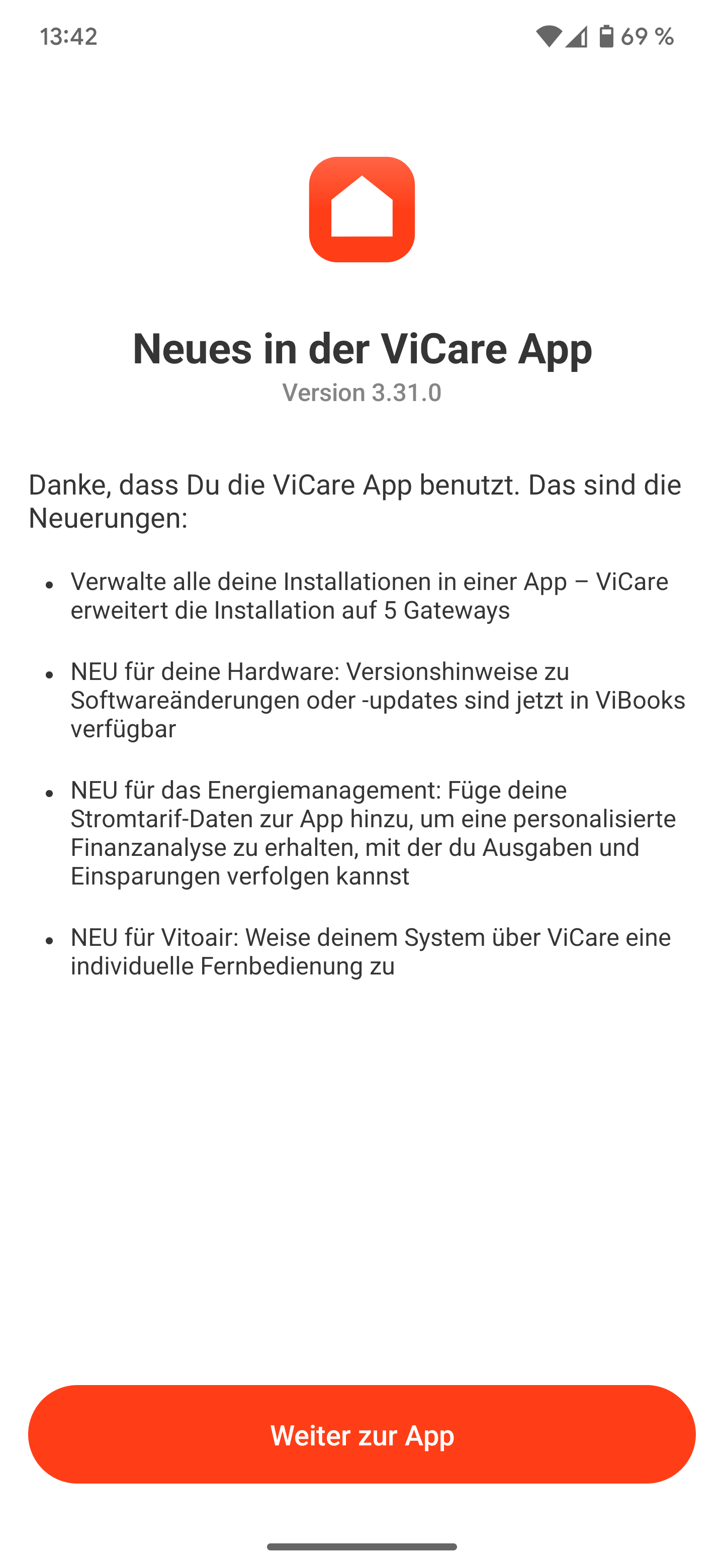

Offenbar wurde nicht auf das Feedback gehört, denn auch mit der neuen Version der ViCare App 3.31.0 (Android, seit 25.01.2025) ist die WW Hystere NICHT editierbar!
