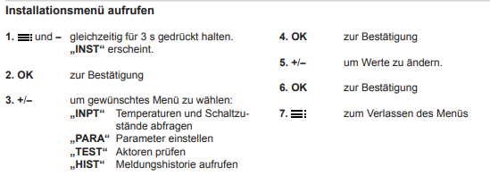

Nein, es muss kein Werksreset vorgenommen werden. Bitte gehe entsprechend der nachfolgenden Anleitung vor, um die Parameter aufzurufen, also dementsprechend "PARA" auswählen.
Unter den Parametern kannst du durch Aufrufen des Parameters "I19" die Hysterese einstellen.
Hallo Flo, vielen Dank für die Nachricht. Ich habe zwischenzeitlich die Änderung durchgeführt. und auf den Wert 4 gestellt.
