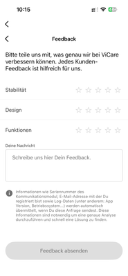

Und das ist über die ViCare App unter Einstellungen -> Feedback.
Diese Empfehlung kommt auch von Flo Schneider.
Einfach ausfüllen und abschicken.
Wenn hier genug schreiben, dann tut sich eher was. Besonders wenn es die Lösung schon bei der 200 A gegeben hat, wie saibot schreibt.
Also, haut in die Tasten… 😉
