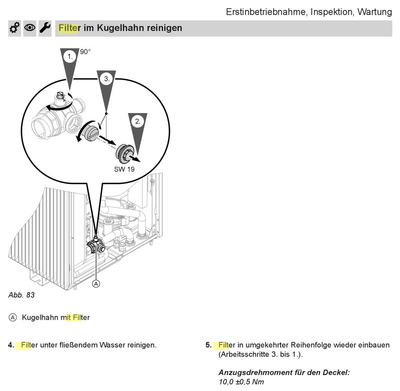

Also ich würde auch die Siebe als erstes kontrollieren.
Da gibt es üblicherweise mehr als den einen Sieb in der Außeneinheit der von kleinen Sandteilchen / Verschmutzung gereinigt werde muss.
Der zweite Filter ist bei mir im Vorlauf von der Inneneinheit zur Außeneinheit (Absperrhahn mit integriertem Filter).
Beide Filter wurden ca. 1 Monat nach Inbetriebnahme im Frühjahr gereinigt und waren dann soweit sauber.
Aber !!!
Nach Beginn der Heizsaison Anfang Oktober wurden dann auch die Schmutzteilchen von den Heizkörpern / Rohren zu den Heizkörpern herausgespült.
Ich musste daher bereits zwei mal im Oktober die Filter säubern, um einen unbehinderten Volumenstrom zu erreichen.
Daher meine Empfehlung wenn es zu lange dauert bis der Fachbetrieb / bzw. Viessmann Zeit zur Problemlösung hat:
Im Internet nach Videos (youtube etc.) suchen wie die Filter zu finden und reinigen sind. Mit ein wenig handwerklichen Geschick bekommt man das selbst gut hin.
Falls es dann wieder mit der Heizung hinhaut: Freuen 😁
