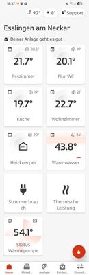

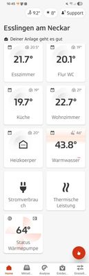

Temperaturen in allen Räumen erreicht, Wasser im Temperaturbereich und dennoch heizt die Pumpe auf – Wozu???
10.37 Uhr
10.45 Uhr

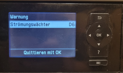

Warnung Strömungswächter D6
Diese Meldung finde ich zu 80% vor, wenn ich zu meiner Heizung gehe (und das ist aktuell, sehr oft). Die Heizungsfirma wollte den Wächter ausprogrammieren und ihn abklemmen, jedoch hat das nicht funktioniert. Ich bin auch der Meinung, dass es nicht von Viessmann so gewünscht ist. Wenn etwas verbaut ist, sollte es auch funktionieren. Was tun?

D6 kommt natürlich bei geschlossenen Ventilen wenn die Hydraulik Murks ist, bei korrekter Hydraulik sind geschlossene Ventile der WP egal, sie läuft ohne Fehler. (Meine jedenfalls. DIY....)
D6 ist ein klares Zeichen wenn die Hydraulik komplett vermurkst wurde. Wäre ein Parallelspeicher verbaut, aufgrund Heizkörper-Regelung, dann käme niemals D6.
Ist ein Reihenpuffer drin mit der Notlösung eines Überströmers, so ist der Fehler hier zu suchen.
64 Grad Vorlauf 🙄  Offensichtlich nur maximal 200l/h Volumenstrom.

Alles was DU machen kannst: Alle HK Ventile öffnen und hoffen das D6 dann nicht wieder kommt. Wenn Räume zu warm, VL /Heizkurve senken.
Zweitens: Kommt D6 erneut, reduziere (wenn vorhanden) den Druck am Überströmer.

Die Fehlermeldung sowie die VL Temperatur klingt in der Tat danach, dass die Hydraulik nicht passt.
Konkret bedeutet dies, dass das Heizsystem einen Durchsatz von 1000+ Liter pro Stunde gewährleisten muss. Wenn das nicht der Fall ist, weil die Ventile (fast) zu sind, bekommt die Wärmepumpe die Wärme nicht weg und schaltet ab.
Bitte öffne alle Heizventile - Fußbodenheizung wie Heizkörper. Steuere die Temperatur über die Heizkurve und nicht über die Ventile.
