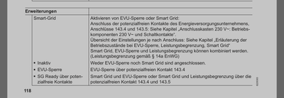

In der HMI ist die Smart Grid Funktion auf "Ausgeschalten" eingestellt, da ja das Viessmann eigene EMS genutzt werden soll (siehe Screenshot). Stelle ich im HMI den Wert 3 ein (Smart Grid aktiv) dann erwärmt mir die Vitocal 250 das Warmwasser gar nicht (Kompressor bleibt aus).
Daher denke ich, dass noch weitere Parameter einzustellen sind.
Und um diese geht es in meiner Frage.

hast du im Inbetriebnahme-Assistent tatsächlich „Inaktiv“ ausgewählt?
Und du kommst trotzdem mit den zwei E380CA in den bevorzugten Betrieb?
Bei mir war das von Anfang an aktiviert. Hat auch einige Zeit funktioniert, wenn auch unzuverlässig.
Wie du weißt habe ich auch keine SG-Ready Schaltung, sondern nutze wie du das OneBase EMS.
VG Andy
Hallo @Andy2023
Korrekt - ich habe SmartGrid, EVU Sperre etc. nicht aktiv und es ist auch nichts an den zugehörigen Steckern angeschlossen.

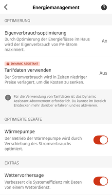

EMS mit den beiden E380CA Energiementern musste zuerst per ViGuide aktiviert werden - ansonsten ist es nicht in ViCare zu sehen und kann dort auch nicht Ein-/Ausgeschalten werden.
So sieht die Einstellung bei mir in ViCare aus:
Ich habe SG jetzt auch mal im Inbetriebnahme-Assistent auf Inaktiv gesetzt. An der HMI wir jetzt kein SG-Ready Status mehr angezeigt. In der ViCare App ist das EMS noch aktiviert und im Status der ODU sehe ich den SG-Ready Status. Mal schauen ob diese Einstellung etwas verändert.
