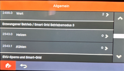

An meiner Vitcal 250 A wird angezeigt im Service - Menü: SmartGrid erzwungener Betriebs-Modus 3
Meine Fragen dazu:
  1. Es ist nichts angeschlossen, kein PV, kein Smart Meter, (bislang) keine EVU Sperre weshalb erzwungener Modus 3?
  2. Wo kann ich diesen "Zwang" beenden und Smart Grid ausschalten?
  3. Wo würde das zu sehen sein?
Hintergrund ist die Annahme dass dieser Modus gegebenenfalls ungünstig auf die Hinzunahme des Heizstabes bei der Heizung ist.
Besten Dank fürs Mitdenken
Martin

Im Service Menü habe ich nachgesehen da ist SmartGrid inaktiv und nach Wiederhochfahren wurde, vorgestern nach Vereisung, auch wieder der Modus 3 angezeigt.
Weiß denn irgendjemand was der Modus 3 bedeutet? Ich konnte nichts dazu finden.

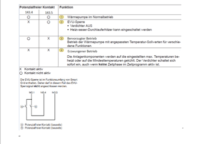

Ich hoffe das Dokument hilft weiter.
Diese Parameter sind Offsets, bei denen man Temepraturen erhöhen oder abstenken kann, jenachdem was man möchte.
Der Modus bedeutet "Die Anlagenkomponenten (Heizung) werden auf die eingestellten max. Temperaturen beheizt".
Nach dem was du oben beschreibst sind die angeschlossenen "Leerverkabelungen" wahrscheinlich die Ursache für die Aktivierung des Modus 3.. Die Digitaleingänge sind sehr empfindlich und reagieren auf Spannung durch das Kabel der Leitung zu den Digitaleingängen entsteht. Das passiert wenn die Leitung zu den Digitaleingängen relativ lang, nicht geschirmt verlegt wurde.
Es sollte also das Kabel von den Digitaleingängen (insbesondere 143.5) an der Inneneinheit abgeklemmt werden. Dann sollte der Modus 3 verschwinden.

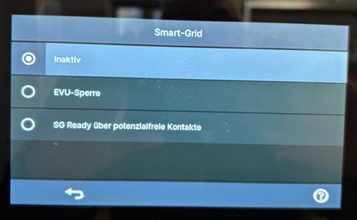

Könnte daran liegen das dein Smart Grid auf Inaktiv steht, wenn ich das Bild richtig interpretiere. Scheinbar ist deine Anlage ja in Normalbetrieb und der Status ist erst mal nur ein Hinweis. Wenn du in Zukunft SG Ready nutzen möchtest muss das aber funktionieren. Ich habe es mit ca 4m Kabel und einfachen Schaltern simuliert um zu sehen ob der Status sich entsprechend einstellt

du könntest 143.5 problemlos an der WP abklemmen (und Isolieren!!!). Dann sollte die EVU Sperre über den SG Anschluss weiter laufen, das ließt sich für mich aus dem SmartGrid Diagram zumindest raus
Sein Problem ist ja eventuell das durch Induktionsspannung der Smart Grid Eingang gesetzt wird. Deshalb hilft nur testweise den 143.1 abzuklemmen.
250A AWO-E-AC 251.A10
100l Heizpuffer, 200l WW-Speicher,
Heizkörper, 140qm Wohnfläche
der SmartGrid Eingang hat aber zwei Endpunkte, die Überspannung kann doch nur dort anliegen wo auch ein Kabel am Ende angeschlossen ist. D.h. aktuell werden beide Kontakte als "aktiv" erkannt, auch bei nicht geschlossenem Zustand. Daher (wenn die Theorie stimmt) würde ja auf beiden Kontakten ein Signal anliegen (= Zustand: 4 Erzwungerer Betrieb) oder eben nur auf dem 143.5 (Zustand 3 Bevorzguter Betrieb) - daher würde ich das erstmal abklemmen und abisolieren. So bleibt dem SmartGrid nur noch "Normalbetrieb" und "EVU Sperre". Kommt in diesem Zustand dann EVU Sperre, kann bleibt wohl nur noch das Kabel zu ersetzen. Ich habe z.B. eine geschirtme Ölflex Leitung (z.B. ÖLFLEX CLASSIC 110 CY - 4G1,5mm²). Mein Kabel geht z.b. über den Kamin und deren Steuerung im EG zum Wechselrichter. Allein der Weg vom Wechselrichter/Zählerschrank und WP sind 10m. Es sind in Summe sicher über 25m. Vermutlich wird die Leiltung in den Zählerschrank vorbei an anderen großen Leitungen geführt und das im schlimmsten Fall mehrmals, die übertragen dann Spannung auf das mikrige Steuerkabel der WP. Deswegen besser hochwertige und geeignete Kabel verwenden.
