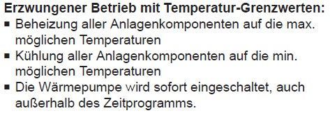

Es sind halt unterschiedliche Modi.
Im Bevorzugten Mode wird auf die angepassten Sollwerte geregelt,
im Erzwungenen Betrieb dagegen auf die Temperaturgrenzwerte.
Dadurch kommt es ggf. zu einer erneuten Anforderung. Wenn du das nicht willst, darfst du den Erzwungenen Betrieb gar nicht aktivieren oder du musst die Grenzwerte senken.

die Modi habe ich schon verstanden - doch kann man diese auch mit etwas Logik im Wechsel programmieren.
So wie es aktuell umgesetzt schein ist es einfach nur lieblos und schlampig programmiert. Da hätte ich mir bei einem Qualitätsprodukt mehr erwartet. Eventuell können sie das bitte an die Programmierer weitergeben: Energiesparend sollte das Kredo hier sein und nicht stur nach Schema F umsetzen.
Möglicherweise verschwindet der Erzwungene Betrieb in Zukunft gänzlich, da der Betriebszustand 4 nicht mehr Bestandteil der SG-Schnittstelle 1.1 ist.
