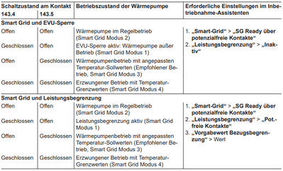

Möglich Konstellationen für die Kontakte 143.4 und 143.5 sind:
Parameter 2560.0 müsste die erforderliche Einstellung 1. "Smart-Grid" sein
Parameter 3369.0 beinhaltet die erforderliche Einstellung 2. "Leistungsbegrenzung"
Parameter 3384.0 beinhaltet die erforderliche Einstellung 3. "Vorgabewert Bezugsbegrenzung"

1, 3 und 4 passen inhaltlich zu den o.g. Konstellationen ohne Smart Grid, wobei die oben angegebenen erforderlichen Einstellungen dagegen nur "1: EVU-Sperre" oder "0: inaktiv" sind.
2 dürfte die "alte" Smart Grid Einstellung mit EVU-Sperre sein.
5 klingt nach Smart Grid mit Dimmung, aber in den o.g. erforderlichen Einstellungen wird bei Smart Grid jeweils die Einstellung "SG Ready über potenzialfreie Kontakte" angegeben, die es gar nicht gibt.

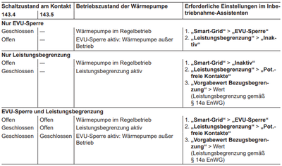

Mein Beispiel (ohne EVU-Sperre und ohne Smart Grid, nur Leistungsbegrenzung nach §14a EnWG):
  • 2560.0 → §14a EnWG durch digitale Kontakte ohne Sperrfunktion
  • 3369.0 → Potenzialfreie Kontakte, Direktsteuerung
  • 3384.0 → 4200 W
Die beiden anderen §14a-EnWG-Varianten sind für mich nicht relevant (da keine EVU-Sperre, kein Smart Grid). Die restlichen Parameter ergeben sich gemäß Anleitung.
Weißt du, wie ich das meine?
Timo

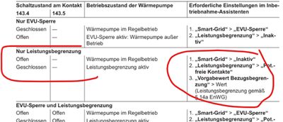

Hallo @tivogler ,
ich kann deine Einstellungen aufgrund der Benennungen durchaus nachvollziehen, aber es entspricht für Parameter 2560.0 nicht der Tabelle. Nach 1. in der rechten Spalte hättest du für den Modus "Nur Leistungsbegrenzung" den Parameter 2560.0 auf "inaktiv" stellen müssen, was am ehesten der Option "0: Funktion nicht verfügbar" entspricht. Keine der §14a-Varianten wird irgendwo erwähnt.
Die Parameter 2560.0 und 3369.0 werden in der aktuellen Serviceanleitung überhaupt nicht aufgeführt. Man kann sich die Zuordnung zu den Einstellungen nur zusammenreimen. Wir sind zwar in der Funktion ein Stück weiter, die Beschreibung ist jedoch mindestens lückenhaft.

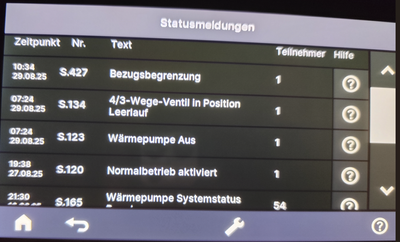

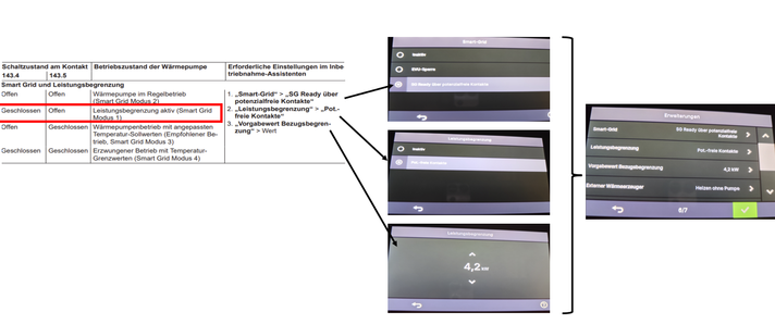

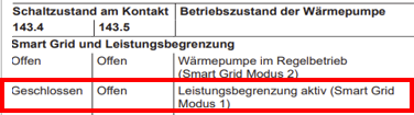

Hallo @ABR
anbei meine Test Ergebnisse über
5: §14a EnWG durch angepasste SmartGrid-Ready Schnittstelle (Dimmung statt Sperre)
von heute.
Im Inbetriebnahme-Assistenten habe gemäß Anleitung wie folgt eingestellt.
Was mir bei folgende Schaltzustand aufgefallen habe.
stev_1-1756458058879.png#

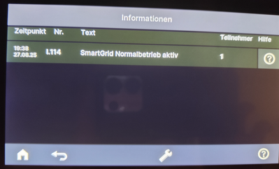

Bei Statusmeldungen hat die Meldung "Bezugsbegrenzung" richtig reagiert und gezeigt:
Jedoch bei "Information" ändert sich die Zustand nicht, außerdem Zeitstempel hat sich auch nicht verändert.
@Flo_Schneider
geben sie bitte meine Testergebnis an ihren Kollegen weiter, die sollen diese Fehler verbessert.
Gruß/ stev

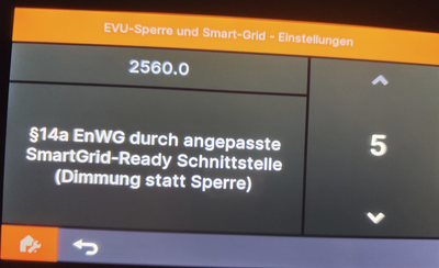

Frage von dir:
Welche Einstellung findest du denn nach der Inbetriebnahme bei Parameter 2560.0 vor?
--> 5: §14a EnWG durch angepasste SmartGrid-Ready Schnittstelle (Dimmung statt Sperre)?
Gerne zeige ich dir Status bei mir nach der Inbetriebnahme bei Parameter 2560.0 wie folgt:
Gruß / stev

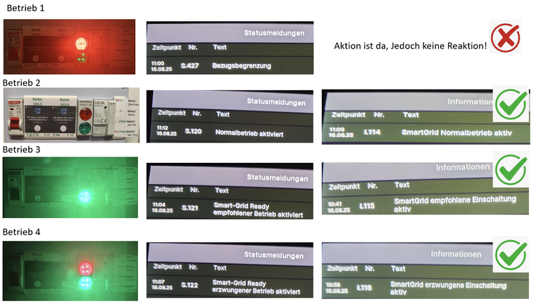

@Flo_Schneider
Hier ist nochmals meine Erkenntnis nach o.g. Einstellungen, d.h.
zusammengefasst wie folgt:
Fazit: SmartGrid Betrieb 2/ 3 / 4 funktioniert einwandfrei, leider Betrieb 1 hat nur Aktion jedoch keine Reaktion:
Gruß / stev

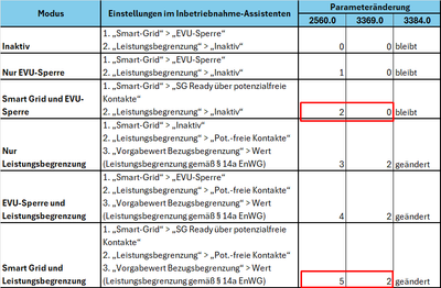

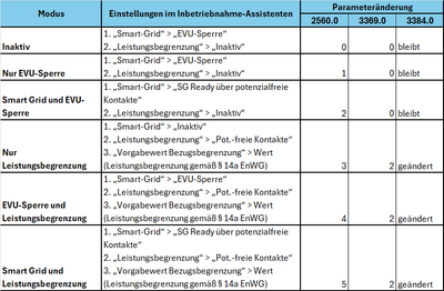

Ich habe es jetzt mal über die Inbetriebnahme durchgetestet, welche Paramter danach eingestellt sind.
Demnach ist es so, wie schon vermutet. Die Einstellungen 0, 1 und 2 unter 2560.0 machen das Gleiche wie bisher und für die neuen Modi mit Leistungsbegrenzung werden die Optionen 3, 4 und 5 eingestellt. Gleichzeitig wird dabei der neue Parameter 3369.0 auf 2 gestellt. Dieser Parameter ist also überflüssig und sorgt dafür, dass man nach der Inbetriebnahme auch "unerlaubte" Kombinationen einstellen könnte. Nehmen wir es mal so hin. Bin gespannt, wie man es formuliert, falls es mal wieder eine Parameterbeschreibung dafür gibt. Vielleicht verschwindet 3369.0 auch klammheimlich wieder.
