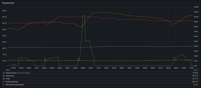

ich beobachte, dass meine Heizung regelmäßig zur gleichen Uhrzeit den Durchlauferhitzer verwendet. Erkennbar ist dies unten in der Grafik an der grünen Linie, diese zeigt den Gesamtverbrauch der Heizungsanlage.
Beim Übergang von Reduzierte Heiztemperatur zu Normale Heiztemperatur scheint der Gap des Pufferspeichers zwischen IST und SOLL Temperatur (orangefarbene Line, Puffertemperatur) zu groß zu sein, der Durchlauferhitzer startet.
Wie lässt sich dieses Verhalten (dass teils auch mehrmals am Tag auftritt, nämlich genau dann, wenn die Aufbereitung von WW kurz vor dem Aufheizen des Pufferspeichers startet) bei den aktuellen Temperaturen verhindern?

Die Anlage schafft es sicherlich auch ohne, siehe andere Aufheizphasen in der Grafik. Ich will den Durchlauferhitzer nicht dauerhaft deaktivieren, sondern frage mich, weshalb die Heizung derart hektisch reagiert und den Heizvorgang nicht erst ohne DLE versucht sondern direkt damit startet.
Ich vermute, dass der DLE automatisch bei einem überschreiten eines Hysteresewertes immer zuschaltet.
So wie du es schreibst ist es. Wenn die Temperaturdifferenz zu hoch ist, damit die Aufheizphase zu lange dauern würde, wird gleich der DLE aktiviert.
