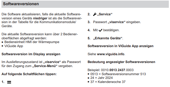

Wann dies so weit sein wird, kann ich nicht beurteilen. Das Update kann dein Fachbetrieb aber auch bei unserem Technischen Dienst anfordern bzw. er selber aus der Ferne ausführen. Welchen Stand du hast, kannst du folgendermaßen auslesen.
Die aktuelle Version ist 2532.
Also je nach Teil ist wohl eine andere vorhanden:
- HPMU Führungsgerät: 20.511.2417.257
- EHCU: 40.514.2437.156
- VCMU: 59.503.2409.25
- HMI: 71.514.2441.0
- TCU Backend Gateway: 68.513.2447.4
Somit bin ich wohl sehr deutlich hinter der Neuesten. Aufgrund des Datums bin ich sogar sehr deutlich hinter dem Einbaudatum. Deshalb habe ich jetzt gerade doch mal versucht meine Fachfirma zu bemühen. wenn sie dies Remote erledigen können, gibt es vielleicht doch eine Chance auf baldige Bearbeitung.
