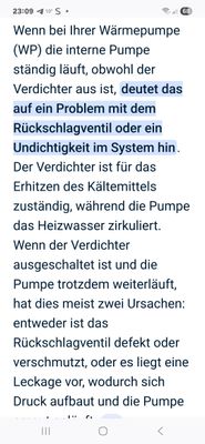

Da ich meine Wärmepumpe verstehen möchte, wieder mal eine Frage: meine interne Pumpe läuft immer und ständig. Internet sagt, das ist nicht normal. Was sagt ihr?
Sie pumpt das Wasser durch die FBH. Solange der Heizbetrieb aktiv ist, läuft sie folglich permanent. Du hast ja keinen Pufferspeicher und somit auch keine externe Heizkreispumpe.
