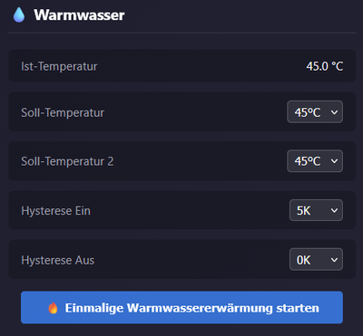

die WW Soll-Temperatur 2 wurde in v0.0.69 implementiert und aktuell gibt es auch schon Version v0.0.70 wo die WW Soll-Temperatur 2 drin ist:
Viele Grüße 👋🏻
Könnte es vielleicht sein, dass die Hystereparameter nur dann erscheinen, wenn die Anlage passend konfiguriert ist?
Z.B. bei der 250A müsste über die Inbetriebnahme die entsprechende Smartgrid Funktion freigeschaltet werden, dann kommen die erst via API?
Habt ihr das mal probiert?
Gruß rudi
Hi @Rudi_
nein, die Hysteresen Parameter für den Pufferspeicher hast du in älteren WO1C Regelungen eigentlich immer, sobald du einen Pufferspeicher verbaut hast und (7200) Freigabe Pufferspeicher / Hydraulische Weiche aktiviert hast.
Warum der nicht in der API dargelegt wird, wissen nur die Viessmänner. 😉
