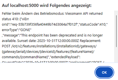

EDIT! Oha ich nehme alles zurück. ### Da kommt tatsächlich eine Fehlermeldung ... Grummel..
Vitocal 250-A10 / SW-Version 2532 | 2xVitosol 200-FM Flachkollektoren | Sailer Schichtspeicher WPS-850-TS - Solar | Sailer Friwasta Basic | Henrad NT Perfect Ventilheizkörper | Haus Baujahr 2003, Umbau auf WP 11/2024

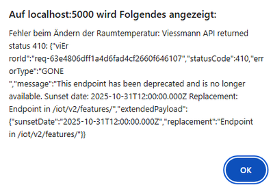

Bei Versuch, z.B.,  die Raumzemperatur zu ändern kommt diese Meldung:
Das sieht für mich relativ eindeutig aus. Da steht: ... this endpoint is no longer available ....
Offensichtlich hat es Viessmann abgeklemmt. Wollen die ViEventView boykottieren? Sieht fast so aus. Mal sehen was noch kommt.
Gruß Peter

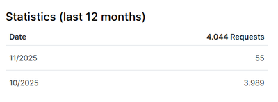

Irgendwann wurde mal angekündigt die Anzahl der API-Calls im Basic-Tarif von 1450 pro Tag auf 400 zu reduzieren…
Könnte das der Grund sein?
Nein, das kann nicht wirklich der Grund sein. Meine Statistik sieht so aus:
In diesem Monat (also heute) sind es gerade mal 55 Aufrufe. Alles andere in ViEventView geht ja auch.
Gruß Peter

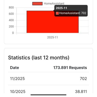

Bin heute gerade bei 702
VG 👋🏻
Bitte Test ob es in v0.0.88 wieder geht.
Siehe Issue
Changelog
Bei mir in der v0.0.89 leider nicht..
Meldung: (Fehler beim Ändern der Raumtemperatur: Viessmann API returned status 404:)
Aber die Anzahl Verdichterstarts und Betriebsstunden Verdichter sind wieder da 👍
Ja, Verdichterstarts und Verdichterstunden sind mit der 089 wieder da. Auch die Raumtemperatur kann wieder eingestellt werden.
DANKE !!
Gruß Peter

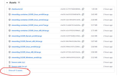

Das muss aber gehen. Habt ihr die neueste Versio 089 heruntergeladen?
Hier: https://github.com/mschneider82/vieventlog/releases
Je nach Bildschirmauflösung unten auf Show all 13 assets klicken, dann ist ganz unten die Version für einen normalen Windows-PC zu sehen:
Diese ZIP-Datei herunterladen:
Diese Datei einfach anklicken. Sie wird dann nach Download leladen.
Linke taste und alles extrahieren.
In diesem Verzeichnis steht dann die neue .exe
Diese starten und im Browser localhost:5000 aufrufen.
Natürlich muss vor dem Start eine eventuell noch laufende andere Version gestoppt werden. Sonst kann diese nicht starten, weil es von der noch laufenden Version blockiert wird. Oder halt den PC durchstarten.
Sorry, wahrscheinlich wisst ihr das alles, trotzdem hier der Weg, wir ich es mache und wie es funktioniert. Vielleicht hilft es auch jemand, der gerade neu dazukommt.
Gruß Peter

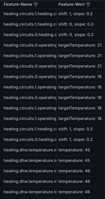

@mschneider82:
Die drei gehen auch bei mir nicht:
Das liegt aber wohl nicht an der API. Vielleicht an den Werten selbst?

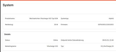

@mschneider82  Könntest du für das Vitocharge Dashboard noch eine Auto-Refresh Option einbauen und irgendwie den Firmwarestand auslesen / anzeigen lassen? Der war früher im ViGuide unter System sichtbar, ich hab aber keine Ahnung wie man da rankommt...
