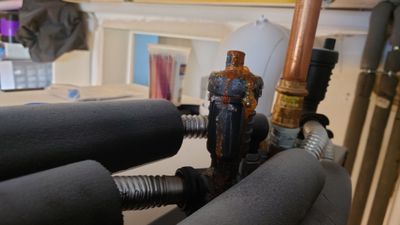

Bei mir kommt zum c2 Blabla jetzt auch noch dazu das die Mechanik kaputt geht
Wie kommt man auf die Idee so ne Plastik schnellentlüfter zu verbauen? Und so wie das ausschaut kann ich da nichtmal einen normalen verbauen den ich im Baumarkt bekomme.
Also muss das auch der Service machen und im kelle bilden sich munter Pfützen.....

😂das Teil hat bei mir auch schon den Keller "geflutet", da meinten Sie hier im Forum ich hätte Druckverlust -  ja genau nasse Socken triffts eher. Tipp von mir: schraub das Teil nach Entlüftung zu und machs nur sporadisch wieder auf...
Ehrlich gesagt hatte ich den Schrot bis dahin garnicht da oben gesehen den in meiner weiche sitzen ja auch nochmal welche,
Frag mich auch wieso das Wasser da rostig ist wenn im ganzen Haus nur cu Leitungen liegen
Druckverlust habe ich tatsächlich beim Heizungswasser und konnte mir bisher nicht erklären wieso da bis dato nirgends was zu sehen war. Jetzt schein ich das ja gefunden zu haben.....
