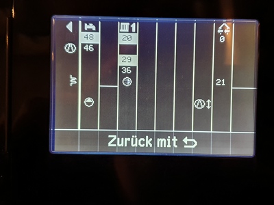

Anbei mein Screenshot zur Kennlinie.
Habe gerade die Anlagenübersicht wie beschrieben angeschaut und mich gewundert, warum dort das Symbol für den el. Heizstab angezeigt wird? Der Haken bei ""WW mit Elektro" ist nicht gesetzt!
Dann habe ich einen Blick auf den Stromzähler geworfen und festgestellt, dass wir in den letzten 18 Tagen fast 600 kWh verbraucht haben für Heizung und WW. Da läuft doch was total schief, wir haben nicht viel Warmwasser verbraucht.

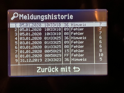

Dann habe ich in die Meldungshistorie geschaut und einige Fehler vorgefunden. Im Dezember hatten wir einmal Fehler A9 bei der Wärmepumpe, der ist aber seit einem Neustart der Heizung nichtmehr aufgetreten.
Hier die neuen Bilder:
Hier sieht man die Differenz zwischen Soll- und Ist-Vorlauftemperatur:
