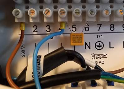

Da ich aktuell nur die Leistungsbegrenzung nach §14a benötige (so es denn irgenwann wirklich geht), habe ich vorbereitend ein 2adriges Kabel H05VV-F 2x0,75mm² zwischen 143.1 und 143.4 angeschlossen. Bei ca. 7m Länge habe ich wegen der kapazitiven Kopplung und Empfindlichkeit das gleiche Problem, dass auch bei offenem Kontakt die Anlage das bereits als Eingangssignal erkennt. Deshalb habe ich zwischen 143.4 und 143.6 (N) noch einen Netz-Filterkondensator von 100nF geschaltet. Dieser muss dafür zugelassen sein (mind. Sicherheitskondensator X2)
Nachtrag: Bei mir reichen bereits 10nF aus
