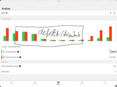

Hier noch das versprochen Bild zur Abschreckung. Ich muss aber sagen, dass der Strom fair bezahlt wurde.
Thermisch entspricht das ca 2700l Öl (0,9 Effizienz) - also haben wir damals recht viel verheizt … Wenn ich jetzt einen COP von 3 ansetzen - bin ich beim Strom bei 8 MWh - bis jetzt geht es aber in Richtung 3,5 oder besser - also bis runter auf 6 MWh
und egal wie gut oder schlecht VM den COP schätzt - was über den Zähler geht ist am Ende wichtig.
