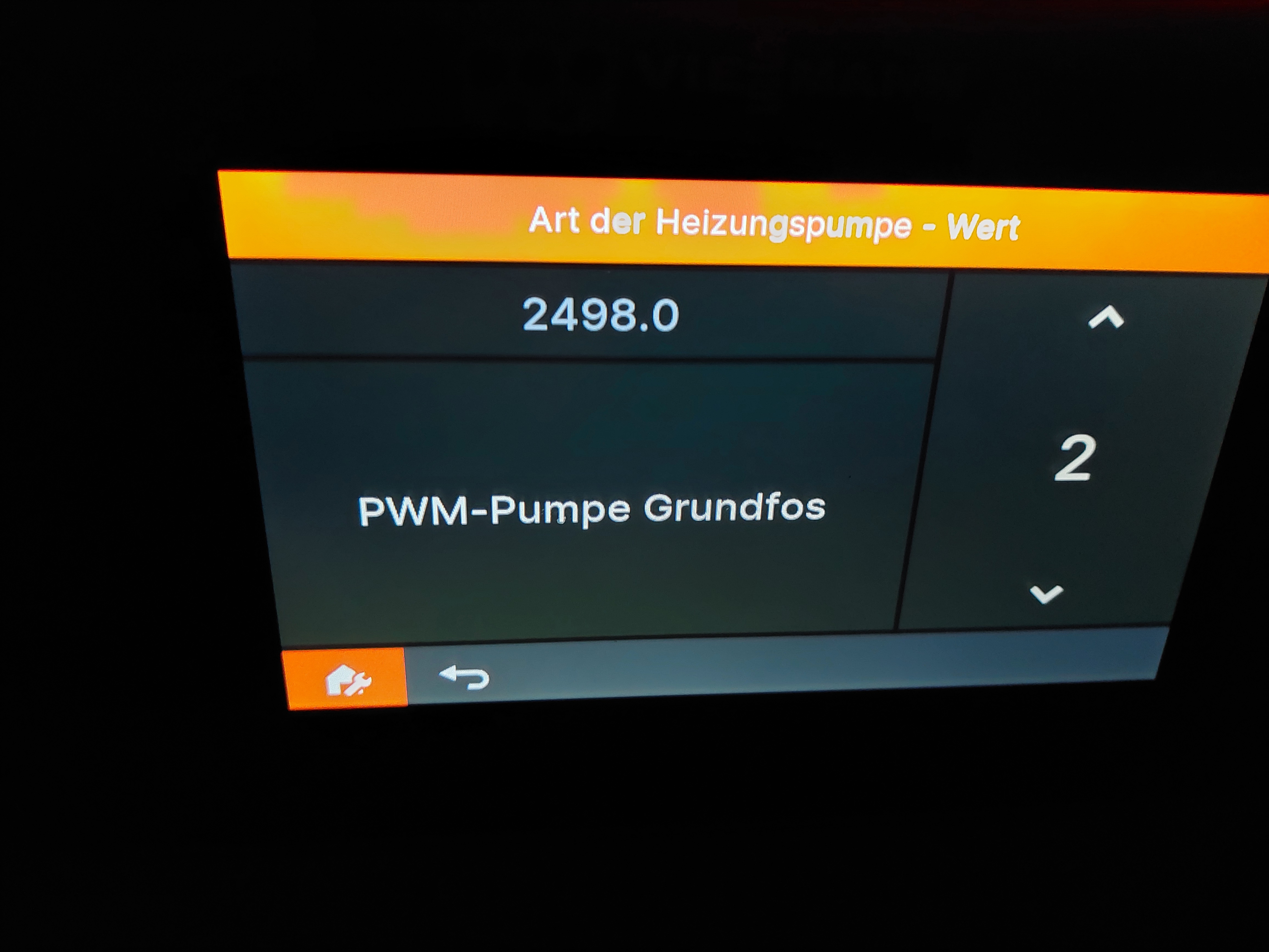

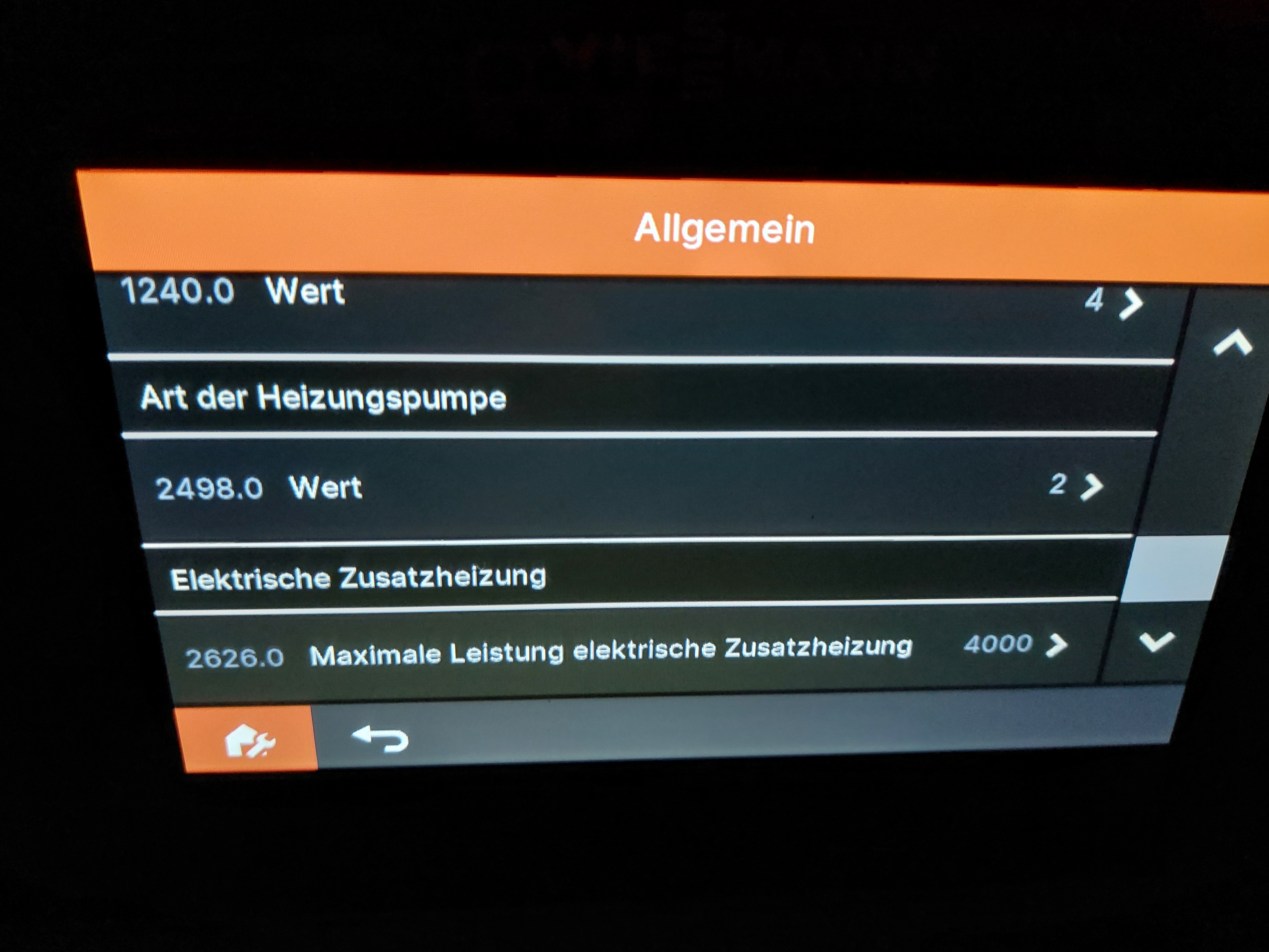

Ist denn die richtige Pumpe konfiguriert?
Unter System, Pumpenart und Regelungstyp.
Weil dann passen die eingestellten Werte nicht zur Pumpe.
Bei mir hat der HB eine Pumpe  in der Firma Biral installiert und in der Konfiguration steht:
Mein aktueller Wert:
Mehr schafft die Primärpumpe nicht : 53% anstatt 95%
